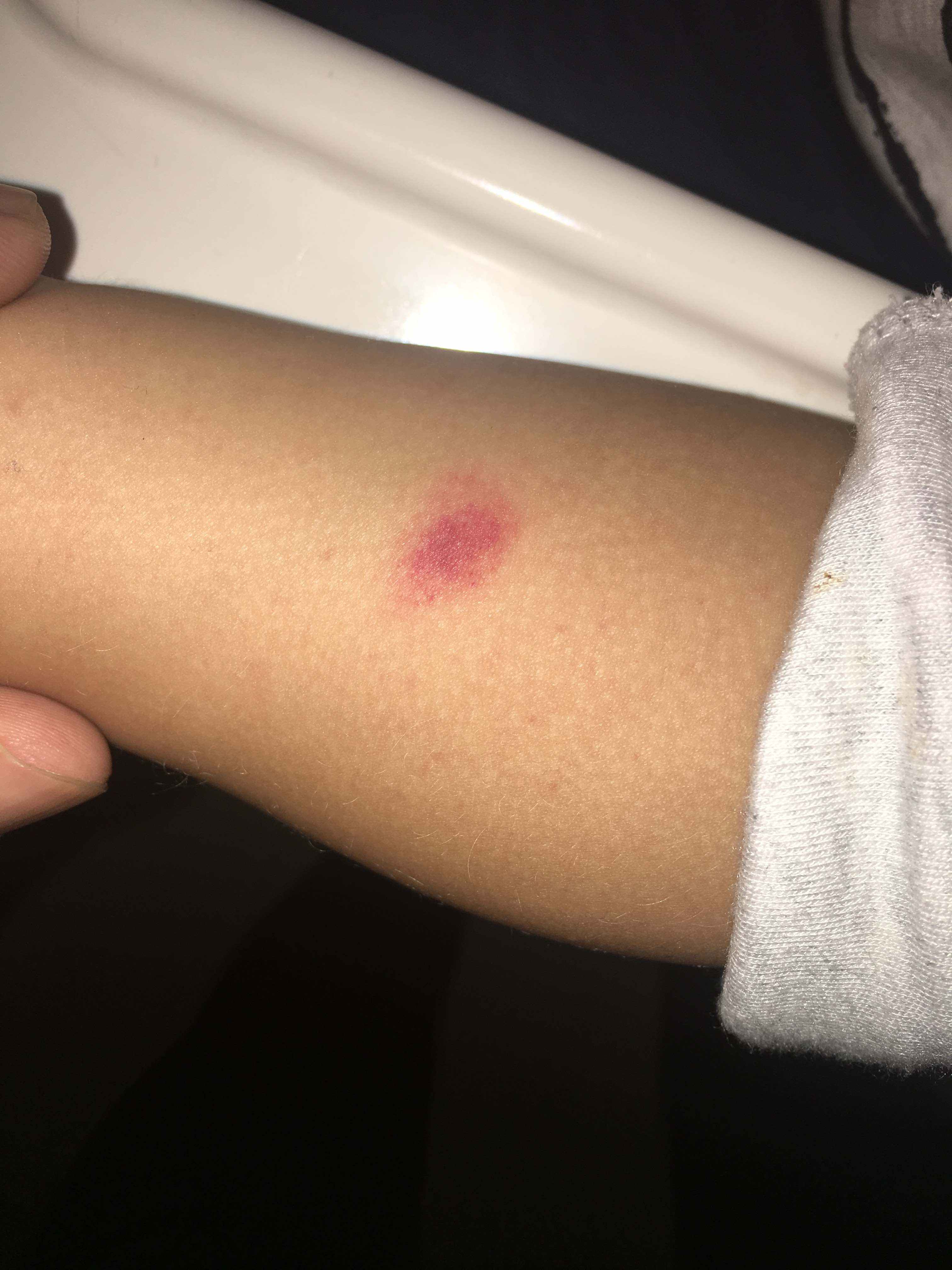

    3. 今天第一次发现平均血小板体积偏低,我翻阅了以前的检查单,这个指标都正常,这次偏低,请问有无意义或者需要复查吗(今天在两个地方查了两次,板值都是14,但MPV一次10.4,间隔一个小时再查就是6.4了)?因为两年前在儿童医院检查的单子上,血小板31,其他的血小板相关指标直接就没给(给的“--”).4. 希望是自己吓自己。之前孩子更小的时候,有过湿疹,满额头都是,但当时板值正常。这次复发的时候(8月9号),有过一次后脑勺有一片红色,大概5cm见方,上面有很小的包,睡一觉就下去了。前两天也有蚊子叮咬起的山丘状凸起,大概1cm*1cm大小,后来凸起消了,就遗留紫癍。这两天逐渐消了。现在身上没有湿疹的症状,但小腿上看着没啥,就是出血点,但摸着不平,有很小的凸起的包。这需要做WAS相关检查吗?附件就是前两天蚊子咬的包,有凸起,没拍出来。

    发表于 2017-9-29 17:12:42 | 显示全部楼层 来自: 云南昆明
    1. 我们全家商议的结果是,如果低于10去医院冲丙球蛋白,否则不予治疗:可以
    2. 可以不做
    3. 平均血小板体积你暂时不用管
    4. 蚊子咬的包就按照蚊子咬的包处理,这个不是典型的血小板减少引起的出血。

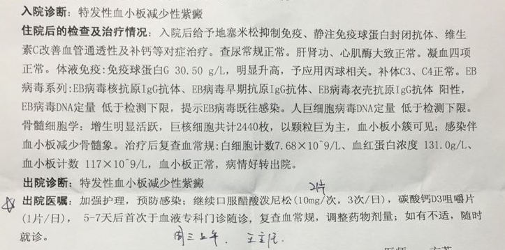

     楼主| 发表于 2017-10-31 20:47:48 | 显示全部楼层 来自: 陕西西安
    周医生好:

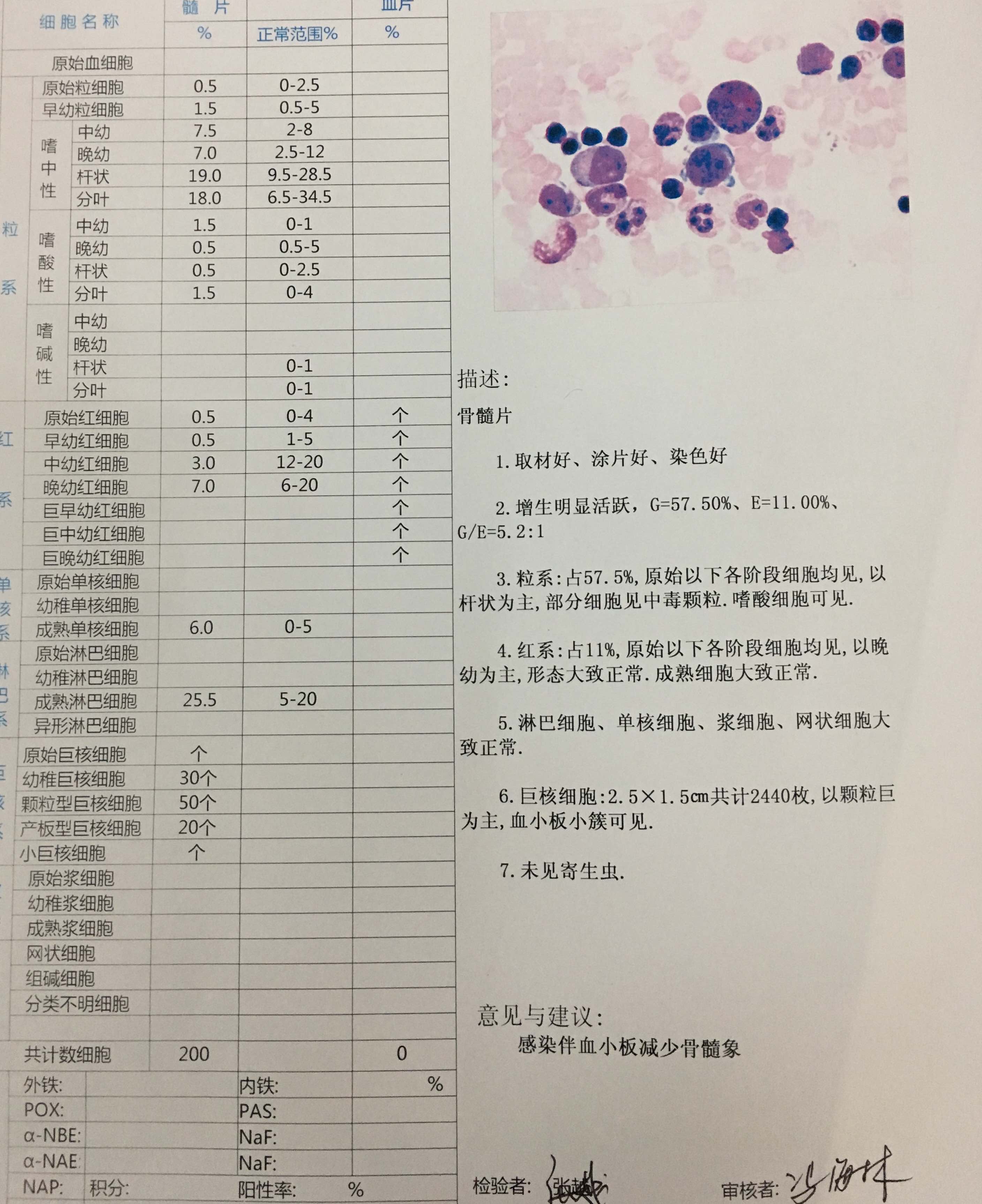

    上周六(10月28日),左右脸上密密麻麻出血点(持续10天左右了),当地诊所查血小板6,紧急赶往儿童医院,在儿童医院复查17。当晚急诊输丙球(0.4g/kg)+激素治疗,于10月29日凌晨一点输完。
    10月29日住院,当天仍然丙球(0.4g/kg)+激素治疗。

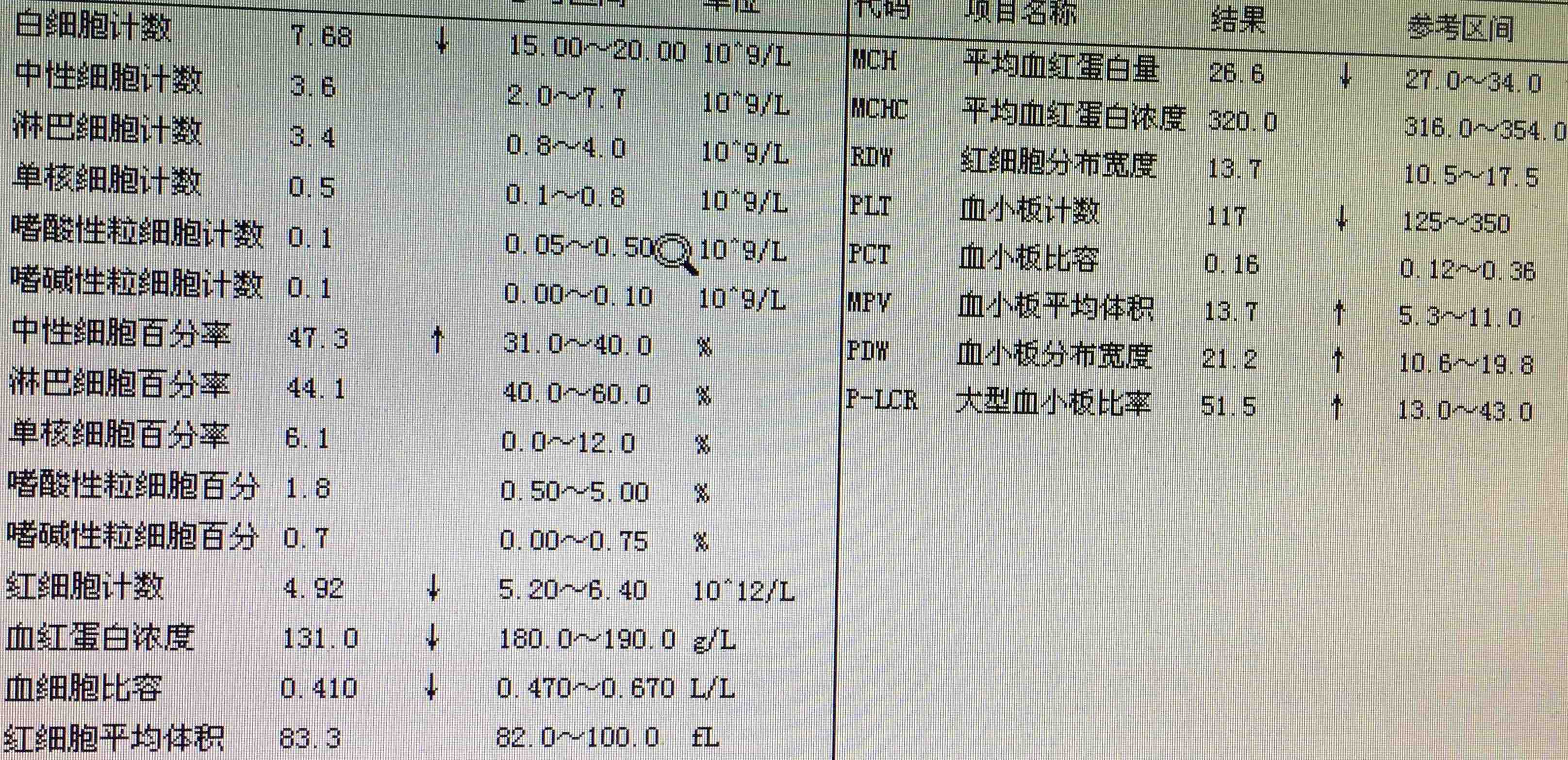

    10月30日骨穿,血常规板值117。继续丙球+激素治疗(血常规是上午采,下午出的结果,所以在这次丙球之前,还不知道血常规结果), 血常规单子:
    骨穿报告见附件。
    10月31日出院,医生开激素泼尼松6片,一次两片,一天三次。出院报告见附件
    住院期间检查了各项抗体(ENA, ANA, dsDNA, AHA, ANCA, AnuA),没有具体结果的单子,但出院的时候医生没有提,也没有在病例里写,我猜测是正常的。
    孩子现在2岁9个月,体重16公斤,男。1. 我看过很多的骨穿报告,巨核细胞这样多的(2440个)还未见过,医生这个有问题吗?这边主治大夫说没事,我也不懂。但我网上查了一下,目前区分急性ITP和慢性ITP的一个指标是巨核细胞增多还是明显增多,所以意思是我家孩子已经定性为慢性ITP了吗?
    2. 骨穿粒红比例5.2:1, 正常2~4:1,这个有问题吗?
    2. 现在纠结的是激素的使用,医生给出6片/天是否过量?怎么个减法?
    我阅读了其他的病例,感觉4片/天的多,体重也差不多。
    盼复,谢谢。
    血常规
    血常规
    发表于 2017-11-3 11:49:51 | 显示全部楼层 来自: 北京
    怎么减激素你和当地大夫商量一下更好
