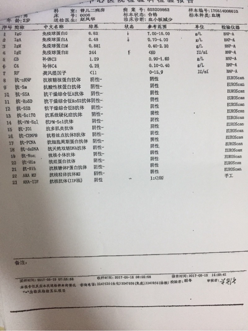

    老师这个免疫全套里面免疫球蛋白Ige指标偏高 怎么回事啊 ,高Ige血症是病吗
    发表于 2017-6-19 12:59:26 | 显示全部楼层 来自: 云南昆明
    ITP的血小板减少和IgE增高之间没有必然的联系.你的IgE高到什么程度?有没有过敏和寄生虫感染病史?
    2017-8-17 00:26
     楼主| 发表于 2017-6-19 21:17:09 | 显示全部楼层 来自: 四川成都

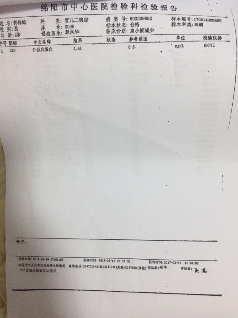

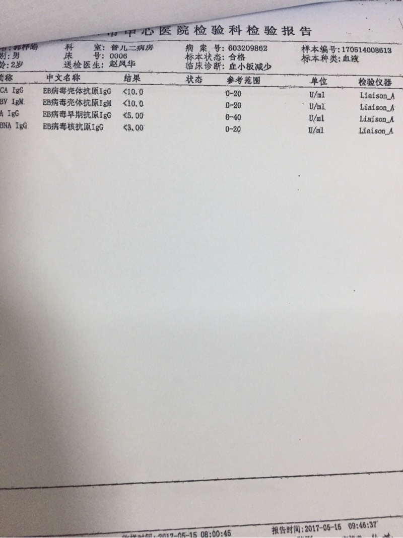

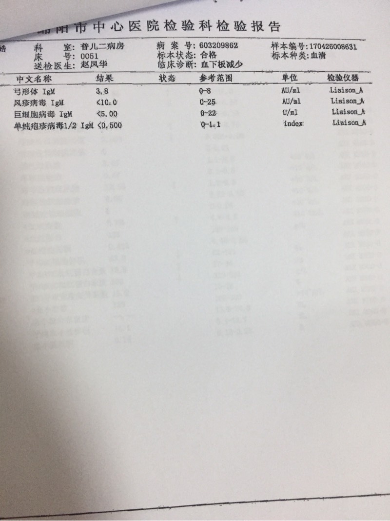

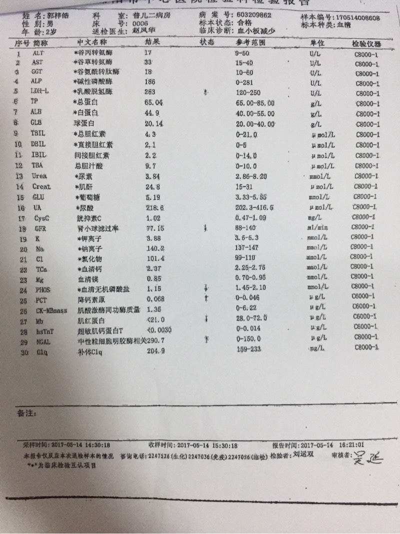

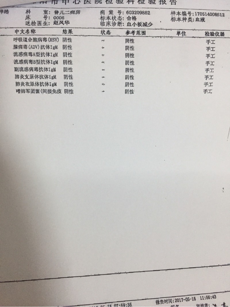

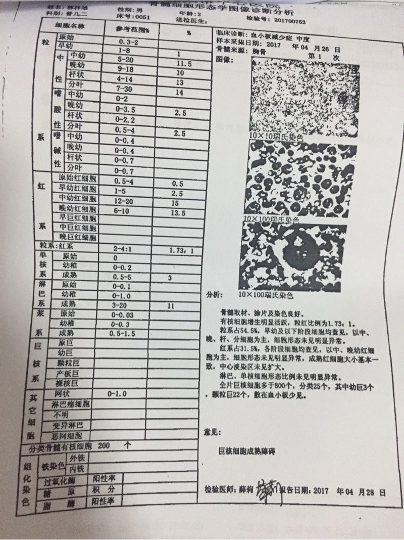

    老师 我孩子的Ige244。我把它这次血小板减少所有检查的单子都发给你了你帮我看下 老师谢谢 有什么问题没 从这些单子可不可以基本上确诊为Itp,谢谢老师了
    发表于 2017-6-24 12:11:40 | 显示全部楼层 来自: 美国
    骨髓等其它检查都没有有特殊的异常,建议再复查一次IgE水平,并请儿科医生排除过敏性因素,另外没有看到血常规的结果,如果是单纯的血小板减少,可以首先考虑ITP。
