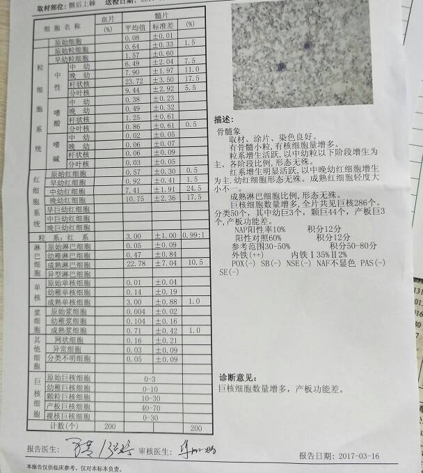

    出院后11个泼尼松,2颗哒那措,血小板维持在1-2万,激素副作用太大,现在已经减到6个泼尼松和2个哒那措,查板12,主要是因为要照顾家庭,孩子老人都需要花钱,所以不想这样拖下去,想赌一赌,不知道我的骨穿报告是不是符合ITP,请版主帮忙确认下,非常感谢

    切脾毕竟是一种创伤性治疗手段,选择切脾前要对ITP重新进行评估,包括骨穿,骨髓活检,染色体等

    下雨天说的很有道理,切脾前一定要重新评估诊断,你有脾大。不知具体有多大?曾出现APTT延长,注意排除抗磷脂综合症。
