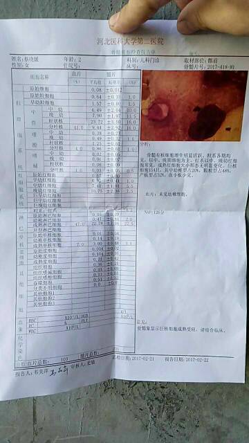

     楼主| 发表于 2017-2-24 17:02:02 | 显示全部楼层 来自: 河北石家庄
    周泽平 发表于 2017-2-23 14:09
    等检查结果全部出来后发上来我看看
    周教授您好,我们去医院医生只让做了个骨穿,附件是结果,单纯骨穿看没问题。我们担心的是,两个孩子都低,太巧了,怕有别的问题,医院说让观察,目前没必要做别的检查。您建议还需要做哪些检查呢?
    另外,老二最近还是有些上火,口腔里有两个口腔溃疡,我们能不能选择观察一下,身体好点了,板值会不会上来?
     楼主| 发表于 2017-2-24 18:14:30 | 显示全部楼层 来自: 中国
    gxyan83 发表于 2017-2-24 17:02
    周教授您好,我们去医院医生只让做了个骨穿,附件是结果,单纯骨穿看没问题。我们担心的是,两个孩子都低 ...
    拍的不清楚,重新上传一张

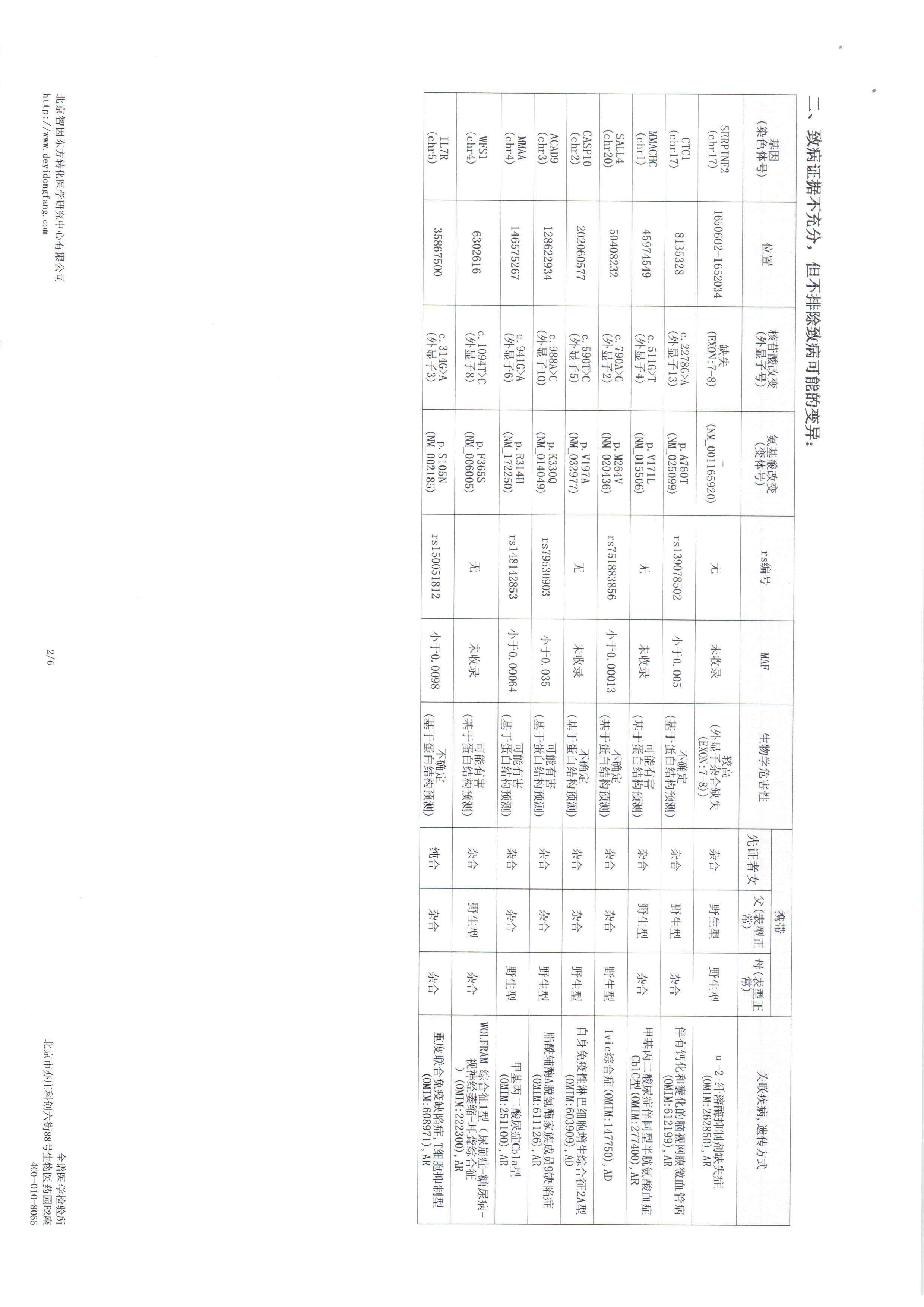

     楼主| 发表于 2017-8-23 16:55:02 | 显示全部楼层 来自: 河北石家庄
    周泽平 发表于 2017-2-22 18:22
    要首先排除先天性或者遗传性的血小板减少。诊断明确比治疗更重要
    周主任,我家二宝前天查血,血小板178正常啦,跟您汇报一下,让您也高兴高兴。这样是不是可以排除,至少排除老二不是先天性或遗传性血小板减少了呢?
    但是老大还是老样子,板在10几左右,其它血常规参数都正常,身上淤青血点抓痕不断,5月份家园免费给了一个基因检测名额,检测结果如附件,您帮着给解读一下吧!
    我看了您的讲座,说如果家庭有几个血小板减少的,要看看家里有没有导致血小板减少的东西,我两个孩子没在一起住,老大发病前我们都在老家住的,老二一直在新家住的,这样不好找啊。之前参加义诊的时候,有医生说有可能是两个孩子感染了同一种病毒,我家老大也说是不是她传染给妹妹的,我也怀疑是不是老大感染了某种病毒,而我们俩孩子对此都比较敏感才导致板低?该怎么排查确认呢?老大的病程都3年多了,如果是病毒的原因,可不可以采用每周或每月充一次丙的方法来治疗试试呢?
    发表于 2017-9-12 05:04:49 | 显示全部楼层 来自: 美国
    基因检查结果要结合孩子的情况,如果没有相应的其它症状和体征,就不用考虑;如果是隐性遗传的疾病,杂合子是不会发病的。你发上来的基因测序结果好像也不全。
