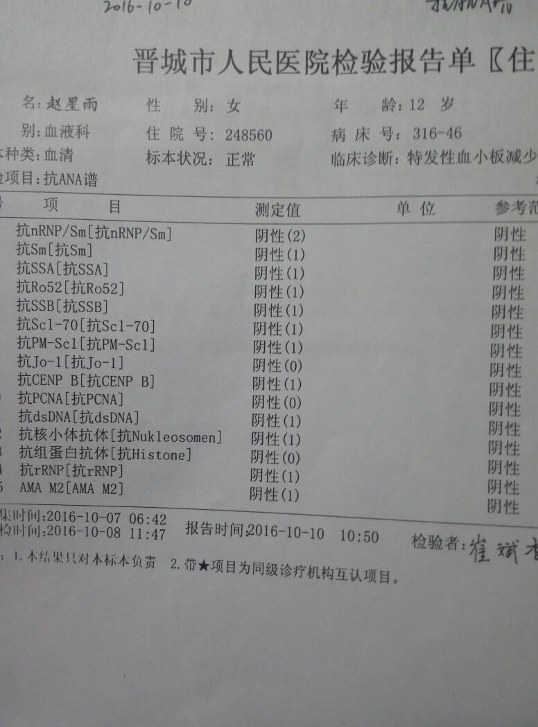

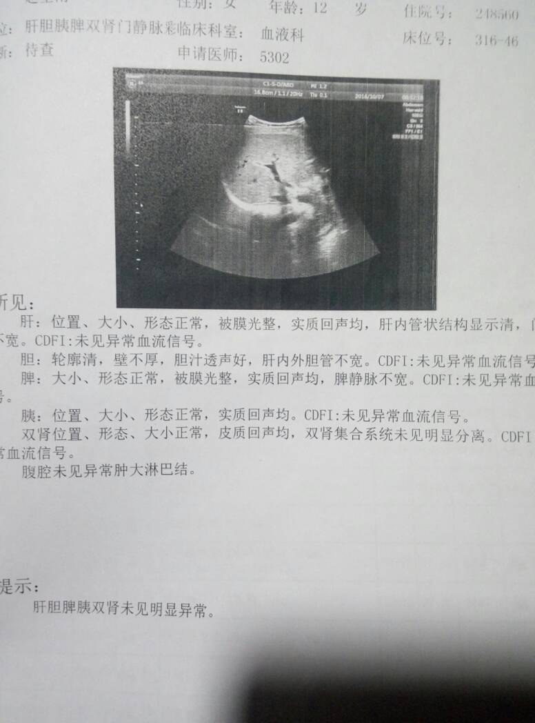

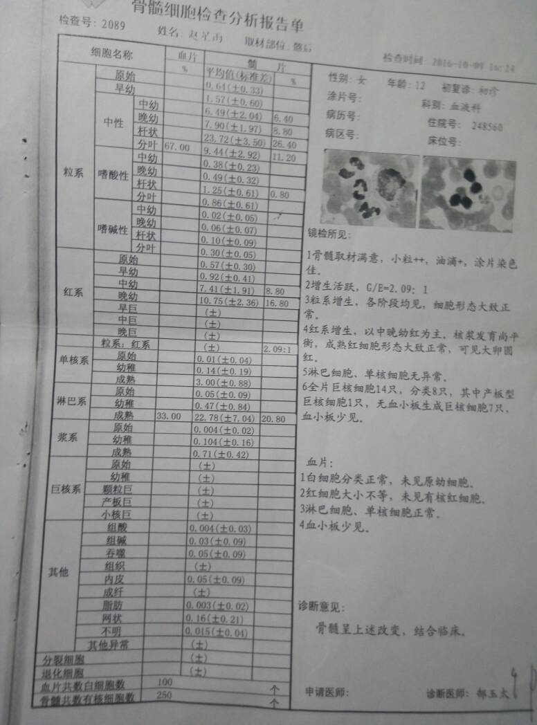

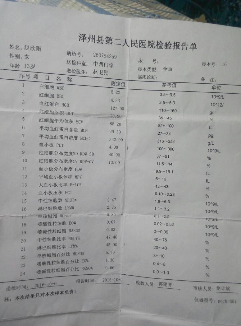

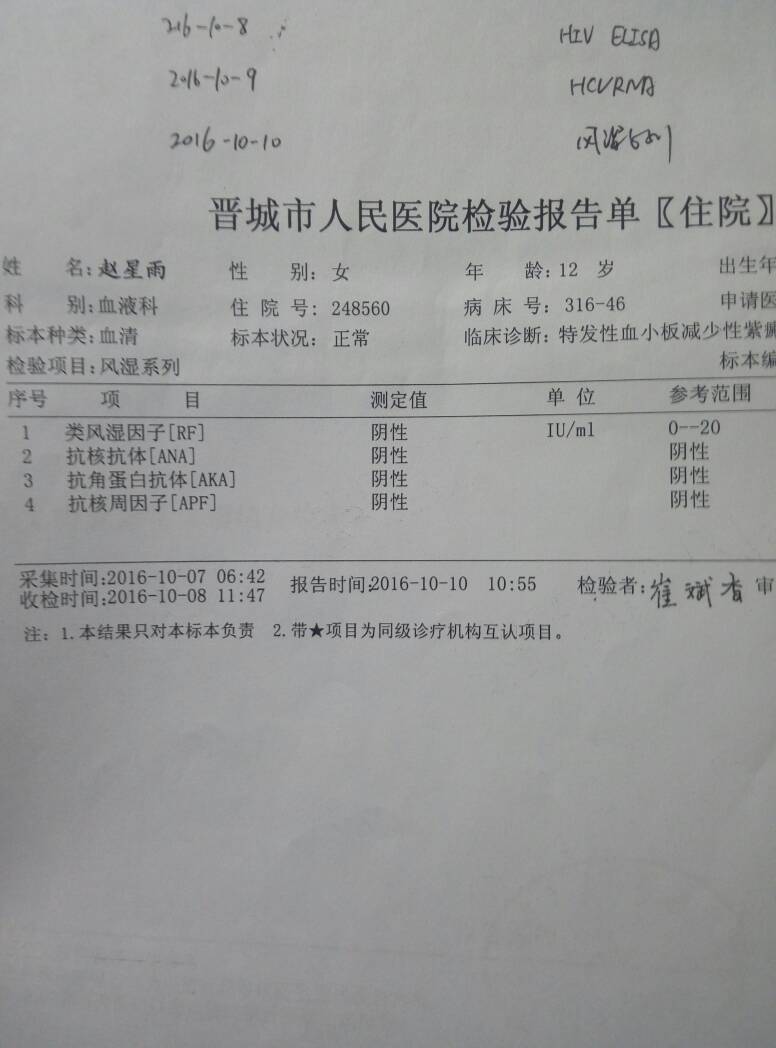

    周教授您好:
    女孩,13岁,2016年10月6号因留鼻,血不止检查血常规血小板5住院治疗,注射甲泼尼龙琥珀酸钠3天,每天500mg,出院血小板57。出院口服甲泼尼龙片20mg。
    2016年12月4日因咳嗽,感冒,口腔4个血泡住院,血小板3,用丙球冲击3天,每天17.5mg,出院血小板14.
    现在激素药已停用,血小板个位数,除少量出血点外,没有明显出血
    请周教授看看我家孩子是不是ITP?
    麻烦您了,谢谢!

    发表于 2017-2-22 18:42:23 | 显示全部楼层 来自: 云南昆明
    巨核细胞数量14个,数量偏少。激素治疗第一次有效。建议再次用激素冲击治疗一次,如果无效,需要重新骨穿,完整的评估诊断。
