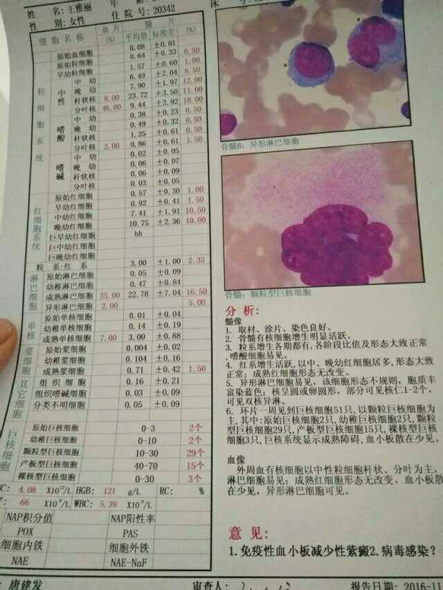

    周医生您好我得血小板减少五年了 这期间生了孩子一开啥发现是感冒发现的那时8.9万波动 直到现在我什么药物也没吃过从来没有过出血点 前几天感冒浑身无力检查血小板2万多也没出血点 我就去看了中医这期间间隔10天又检查就5万多了没吃药自己又长了 我特别愁这种情况 吃中药俩月还是5万多期间打白介素11升到16万多后又降下来了 这种情况我该怎么办所有检查无不正常 谢谢周医生百忙中给建议
    发表于 2016-12-26 11:05:07 | 显示全部楼层 来自: 云南昆明
    免疫学检查做过吗?如果全部检查都正常,可以诊断ITP。但是不需要治疗,定期观察即可。如果血小板低于20或者有出血再临时用激素治疗。

    周医生免疫检查过了都正常 免疫力稍稍低一点 还有一个血沉快一点这个没什么大问题吧 还有我需要吃着调理身体的中药吗 我想请教一下在您医学那么权威有没有人得了ITP有没有人从来没有治疗复发过可以维持一辈子的谢谢周医生 万分感谢
    发表于 2017-1-3 00:26:26 | 显示全部楼层 来自: 美国
    血沉快一点?具体结果是多少?
    中药调理身体是没有问题的
    ITP好之后不复发不少见啊。

    特别感谢周医生百忙中给予回复 祝周医生新年快乐 万事如意  我的血沉就是比正常高了零点几而已 化验的病毒五项有三项都是阳性 所以医院输了利巴韦林 炎虎宁半个月 而且我的舌苔有好几个裂痕 吃中药两个月没有别的感觉现在就不喝了  但是心里也一直觉得有点疙瘩不知哪天会出血害怕  因为我家这边属于东北偏远地区在市医院血液科基本都没有病人的 周医生麻烦您给我指条明路您看我的骨穿结果需要怎么去治疗 大夫建议我吃一个月抗病毒口服液我需要吃吗 感冒病毒那么可怕吗 周医生我发的贴可能前后话语不太搭望您不要怪 期待您的回复谢谢

    发表于 2017-1-6 13:41:50 | 显示全部楼层 来自: 云南昆明
    1、血沉比正常高了零点几可以不用管。
    2、具体是什么病毒感染?把检查结果发上来
    3、裂舌去看一下口腔科
    4、骨穿没有什么特殊的,大致正常骨髓象
    5、中药我评价不了
