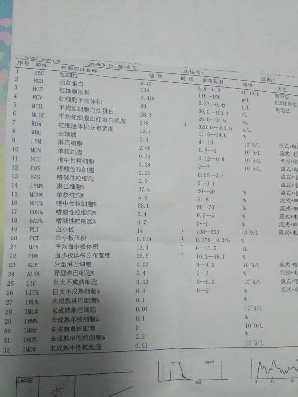

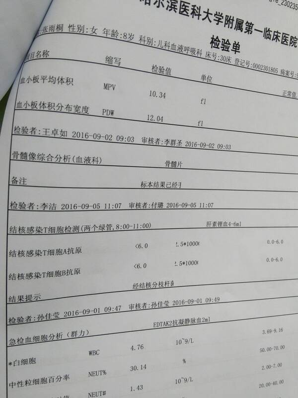

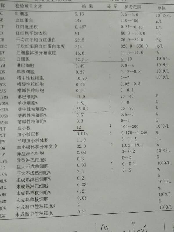

    周主任您好:女孩,9岁29公斤,2008年4月25号出生,今年7月份,扁桃体发炎,口服抗病毒和消炎药叫什么忘了,一周后腿有出血点,以为是皮肤病两三天消了没管,8月中旬出次鼻血压10多分中才止住,8月未又出鼻血才到医院查板18住院冲丙球升到216足量24瓶,出院口服美卓乐五天升514减半片,都是五天查减半片,吃5片时还有板149,减1片吃4片就到71降到21,4片吃半个月还是十几,又减两次每次半片,现在3片,11月19查板12又感冒了,一共吃快80天了现在3片,怎么减停,该怎么治疗,谢谢,谢谢,有时间麻烦看一下病例。
    发表于 2016-12-19 13:19:15 | 显示全部楼层 来自: 云南昆明
    每周减一片,减至1片时一周后减为半片,再一周后停用。无效可以考虑美罗华100mg

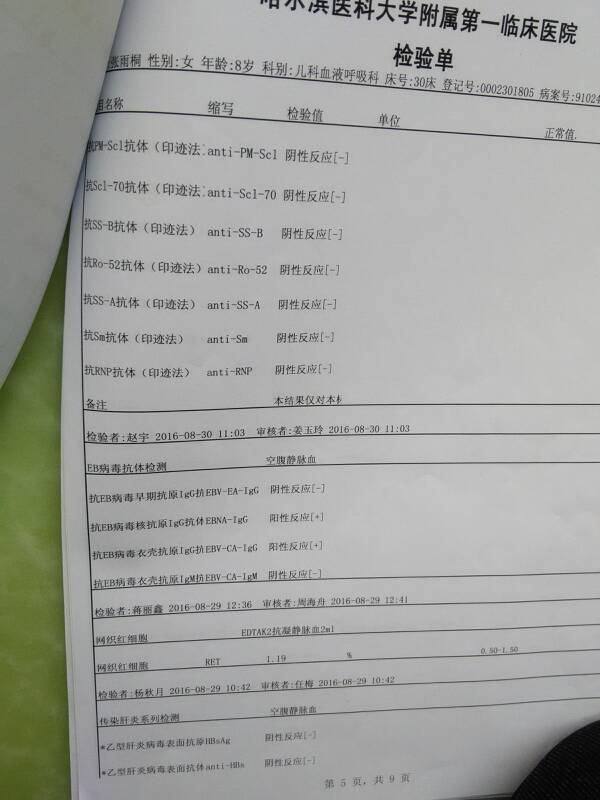

    谢谢周医生的回复,上周板降到4,咳嗽,住院冲10个丙球加2克甲强分两天冲的,加消炎止咳治疗5天出院板194激素两片也减停了,周医生我女儿的查险全吗?还须要查什么,现在发病4个多月了,谢谢

    周医生象我女儿9岁,板要是在10以上,20左右是不是也不用治疗呢?我们没查过风湿免疫,用查吗?谢谢周医生您辛苦了,
    发表于 2016-12-20 09:54:15 | 显示全部楼层 来自: 云南昆明
    你的风湿免疫查过了,没有问题,风湿免疫的检查最好每年能够复查一次。

     楼主| 发表于 2016-12-20 10:12:13 | 显示全部楼层 来自: 黑龙江
    风湿免疫我们没查过呀!
    发表于 2016-12-21 12:26:48 | 显示全部楼层 来自: 云南昆明
    抗核抗体,抗双链DNA抗体这些就是风湿免疫的检查

    周主任您好:我们丙球一个月后,激素停25天,昨天查板42,板42胃胀道能出血吗?昨天和今天便几低血,果冻状,
    发表于 2017-2-22 18:06:54 | 显示全部楼层 来自: 云南昆明
    血小板42的话,一般不会单纯因为血小板数量出现出血情况的,如果是大便表面的鲜血,要除外痔疮的可能。如果是果冻状,要请消化科会诊看一下。

     楼主| 发表于 2017-2-26 22:10:14 | 显示全部楼层 来自: 黑龙江齐齐哈尔
    周泽平 发表于 2017-2-22 18:06
    血小板42的话,一般不会单纯因为血小板数量出现出血情况的,如果是大便表面的鲜血,要除外痔疮的可能。如果 ...

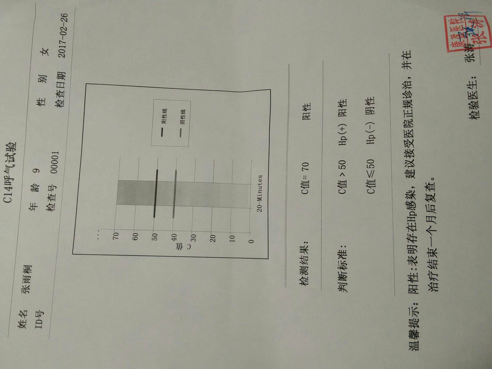

    谢谢周主任的回复辛苦了,我女儿今天查板14,沒有湿性出血,今天查幽门用碳14,有感染用三联药治疗,能杀死吗?

    发表于 2017-3-7 20:52:56 | 显示全部楼层 来自: 四川
    查幽门的结果数值是多少呀?最好是发一下报告
    2017-1-12 15:15
  • 签到天数: 34 天
     楼主| 发表于 2017-3-10 10:11:25 | 显示全部楼层 来自: 黑龙江

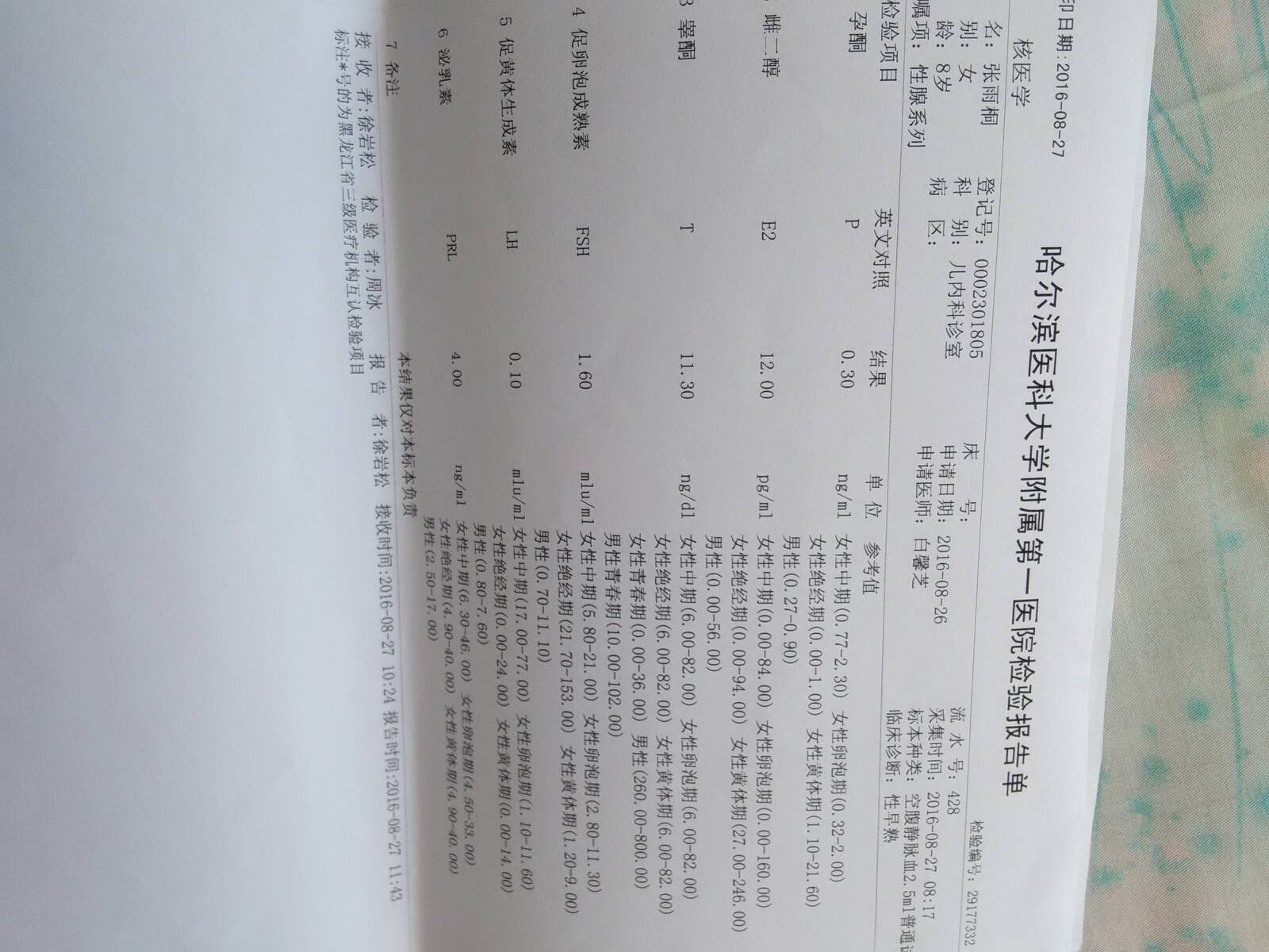

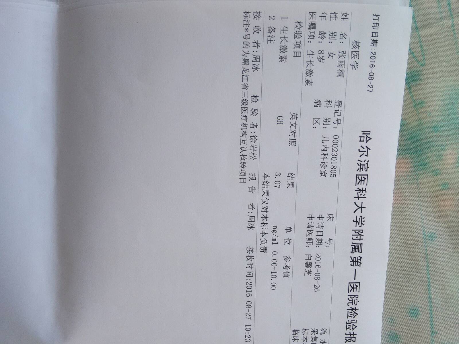

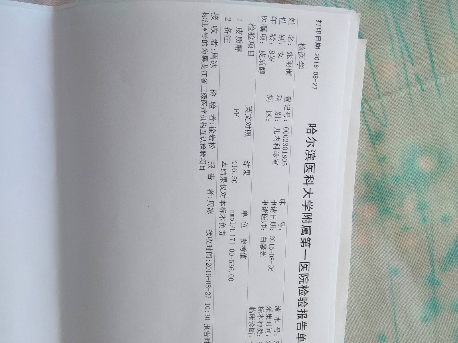

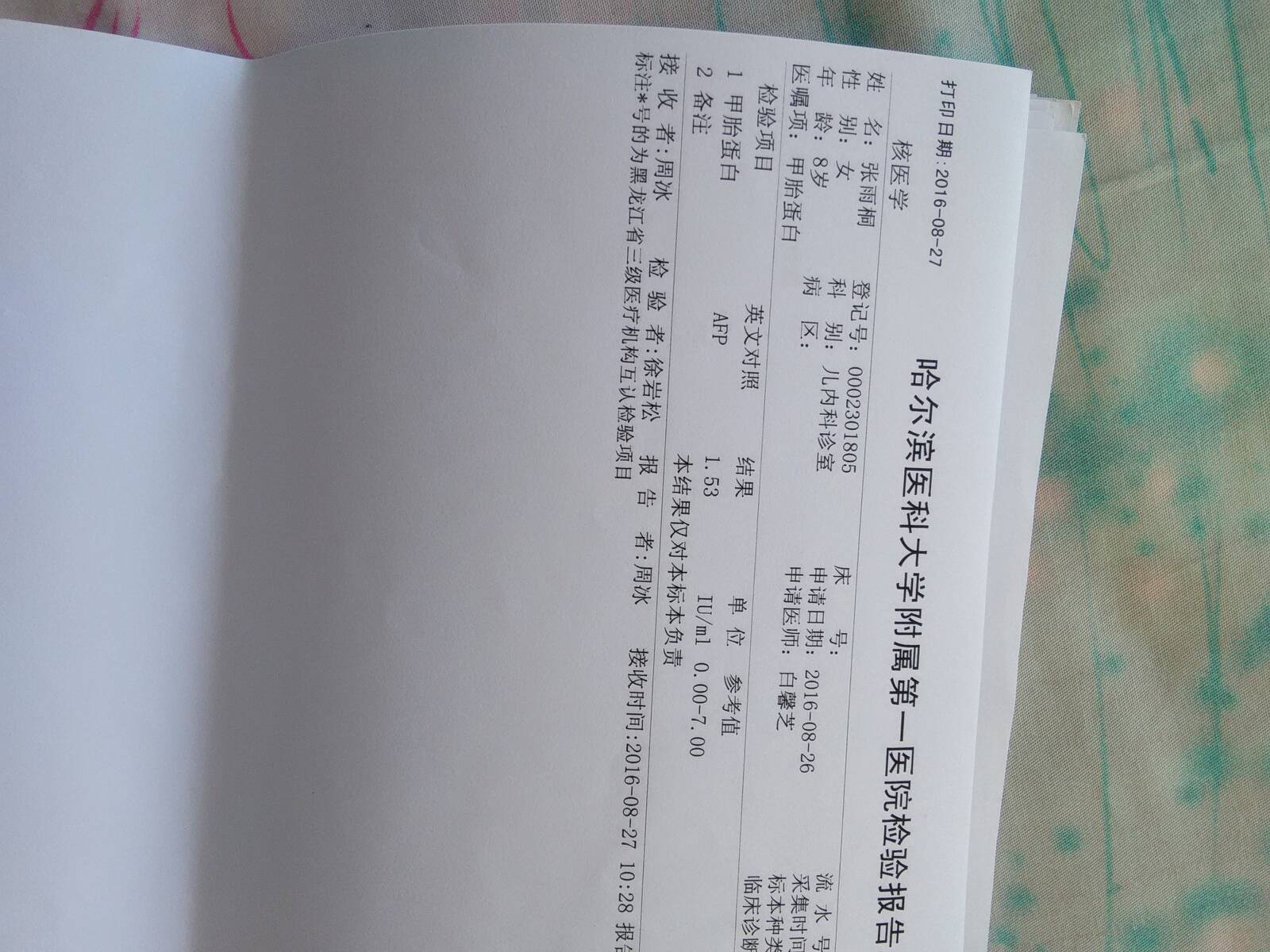

    这是幽门报告,还有周住任我们还患有早熟,治疗早熟对血有影响吗?谢谢

    周主任这早我家早熟的单子您给看看

    希望您有时间给看看这些单子,可以用曲谱瑞林或是亮丙瑞林吗?辛苦了,

    不清楚计划用什么药物治疗性早熟。所以无法判断对血细胞的影响。

    周住任您好谢谢回复,治疗性早熟用曲谱瑞林或是亮丙瑞林,

    刚查了一下药物说明书:使用亮丙瑞林,偶有贫血、白细胞减少等副作用。
