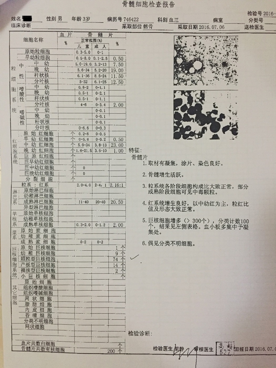

       周教授您好,感谢您对家园众多病人长期的辛苦付出,我们受益匪浅,感谢,感恩。麻烦您帮忙看下我家宝贝的病情记录。

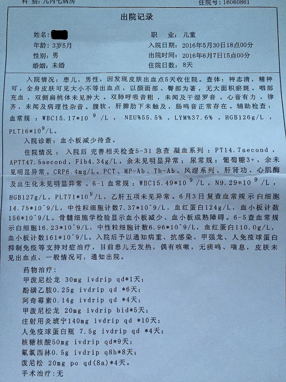

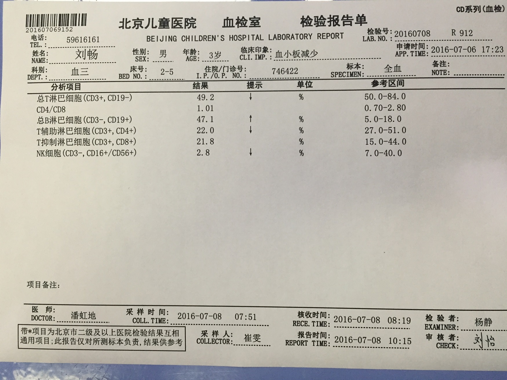

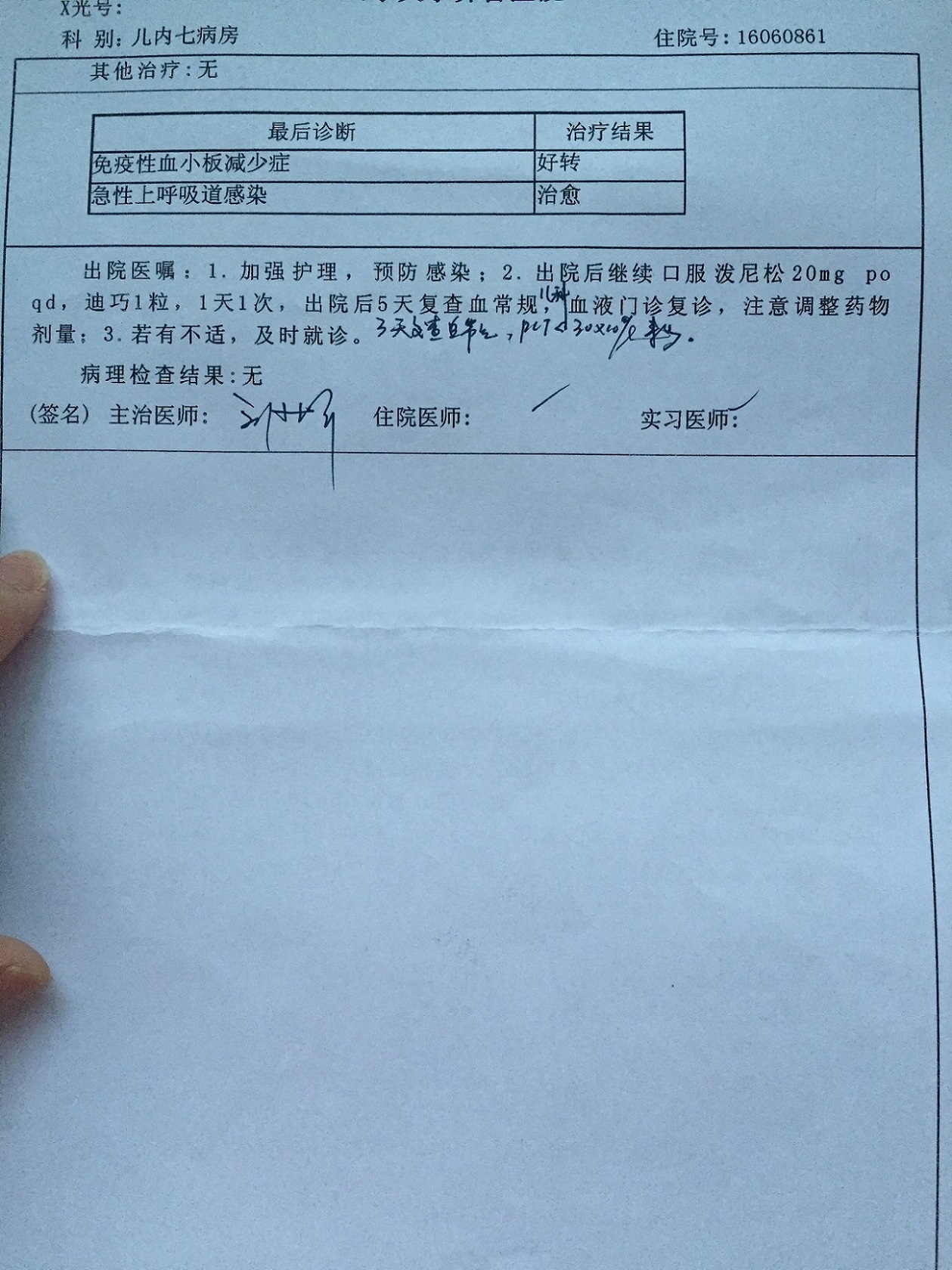

       宝贝2012.12.2号足月出生,出生后一切正常,母乳喂养至14个月。直至7个月大未生过任何病是健康体壮的宝宝,但是从7个月大至2岁9个月期间就不间断的感冒咳嗽、过敏,面色发黄,从入睡到3点多头上身上湿透,经常夜间大哭。长期便秘,颗粒状,但是能一天一次大便。最早加辅食初期甚至拉出的西瓜和蒸胡萝卜一点都没消化。厌食到一点饭都吃不下,后来反思是饮食不节造成的脾胃失调,气虚血虚,整个身体机能差。厌食、便秘经过益生菌、推拿、中药等治疗均效果不大。2014.8.25号注射百白破疫苗,2014.9月高烧,使用过美林、泰诺后去医院检查,医生查看扁桃体红,C反应蛋白70多,输注青霉素、地塞米松,4天后川崎病症状明显,经大剂量丙球、激素冲击痊愈,此后几次心脏B超复查均无异常。从2015年开始除便秘、吃饭较少外,感冒较少。2016年3月1号进入幼儿园之后经常感冒症状,2016.5.5号注射甲肝灭活疫苗,5.19高烧用过美林、泰诺,5.20晚上使用退烧药再无法退烧,5.21医院检查C反应蛋白120多,住院输注青霉素、甲强龙三天,肝功、心肌酶等检查无异常。5.25左右左眼下眼睑有一小块湿疹,很快此处出现出血点,随后脖子抓痕等明显,一直喊累,乏力明显。5.30检查PLT16入院,此时3岁6个月,15kg,各项检查大致无异常。用药情况如下:
丙球7.5g        qd*4天
甲泼尼松龙30mg  qd*1天
阿奇霉素0.14g   qd*4天
甲泼尼松龙20mg  qd*5天
炎琥宁140mg   qd*10天
核糖核酸50mg    qd*9天
酚磺乙胺0.25g   qd*6天
氟氯西林0.5g    q8h*8天
泼尼松20mg  po  qd(8a)*4天。

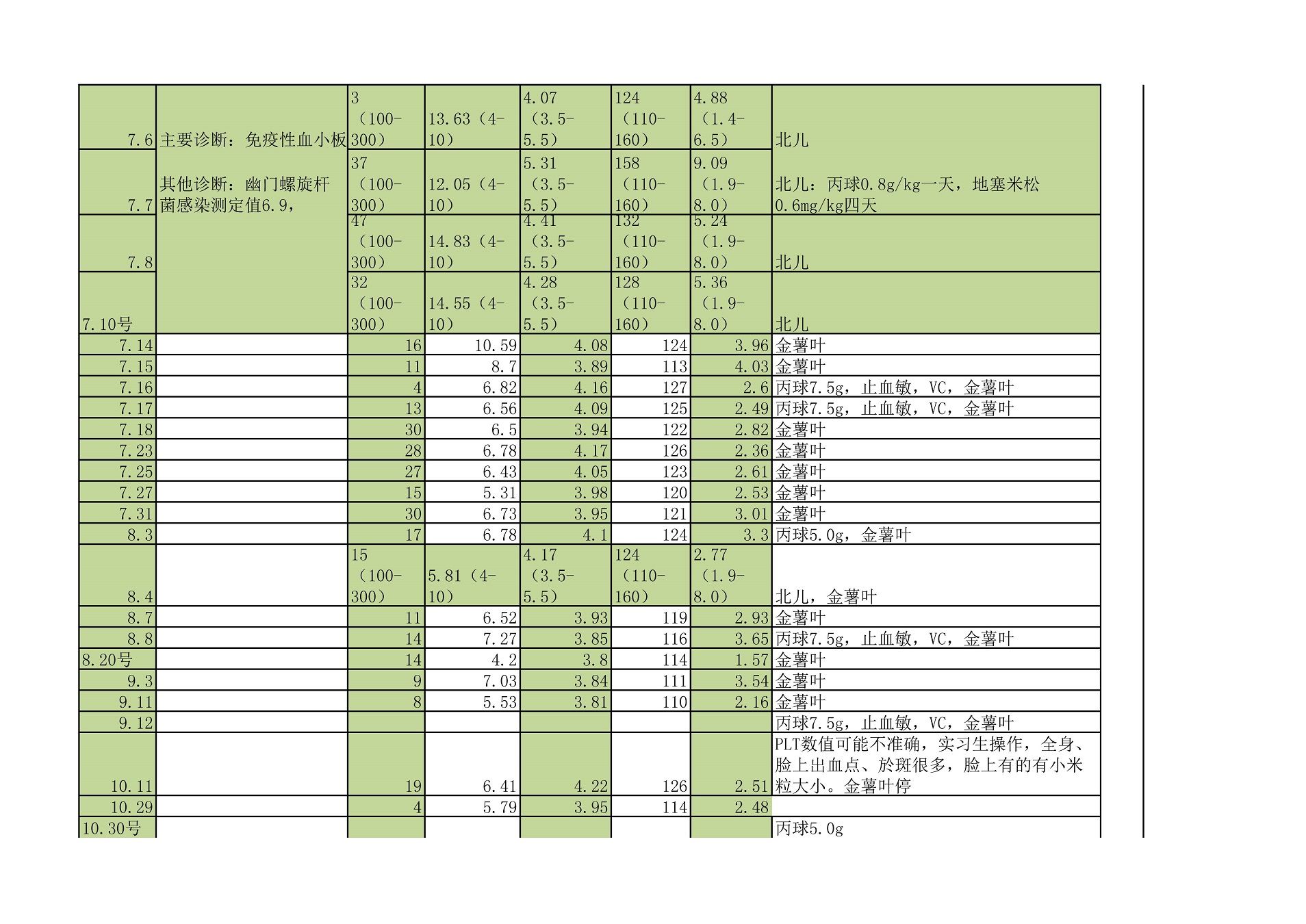

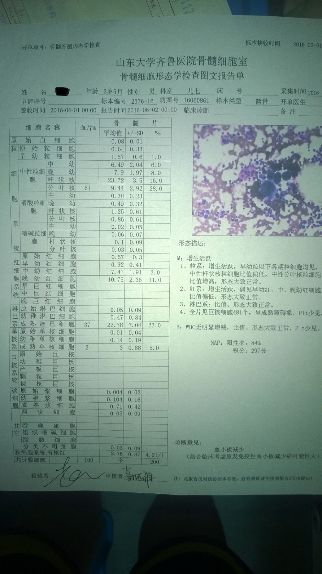

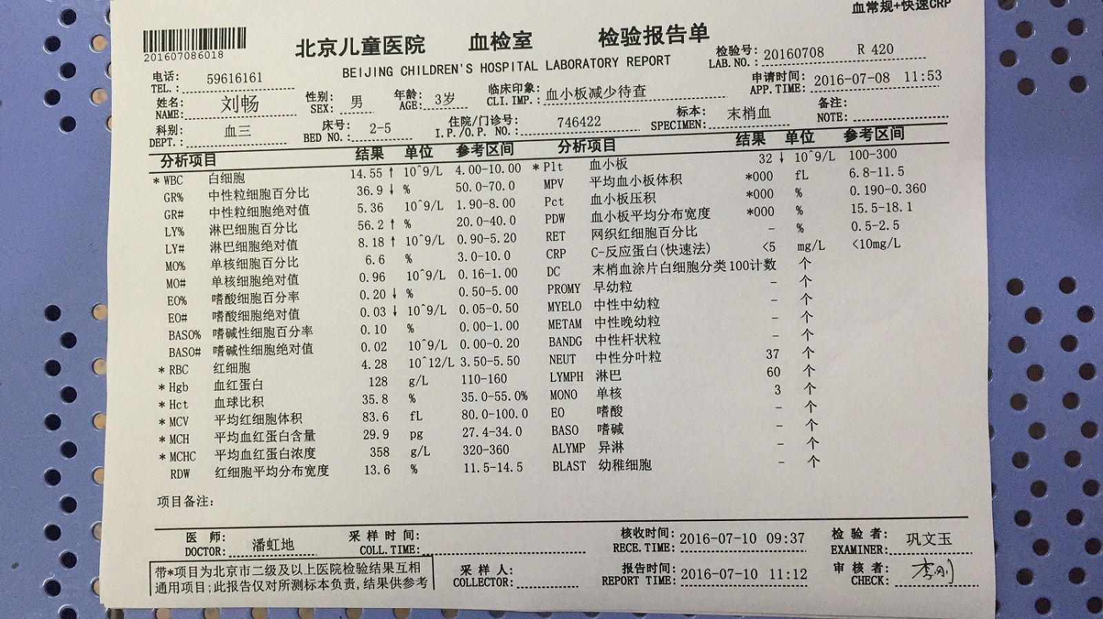

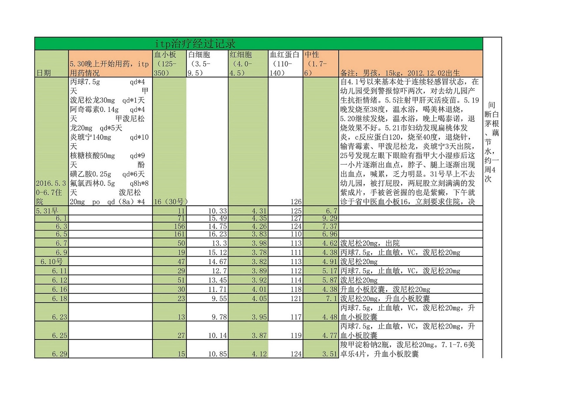

5.30-6.7住院期间足量丙球最高到161,第8天出院时PLT50。遵医嘱两三天查一次血常规,6.9 PLT19,按照医生要求输维持量3瓶丙球7.5g、止血敏、VC等,并要求第二天复查血常规PLT47,医嘱升上来了可不必继续。6.11PLT29流鼻血又去医院,这天因医生排班,换了医生,孙主任的意见是一输就该输3天,于是又重复3瓶丙球7.5g、止血敏、VC等。并要求第二天6.13测血常规PLT51。6.23 PLT13,输维持量3瓶丙球7.5g、止血敏、VC等。6.25 PLT27,输维持量3瓶丙球7.5g、止血敏、VC等。

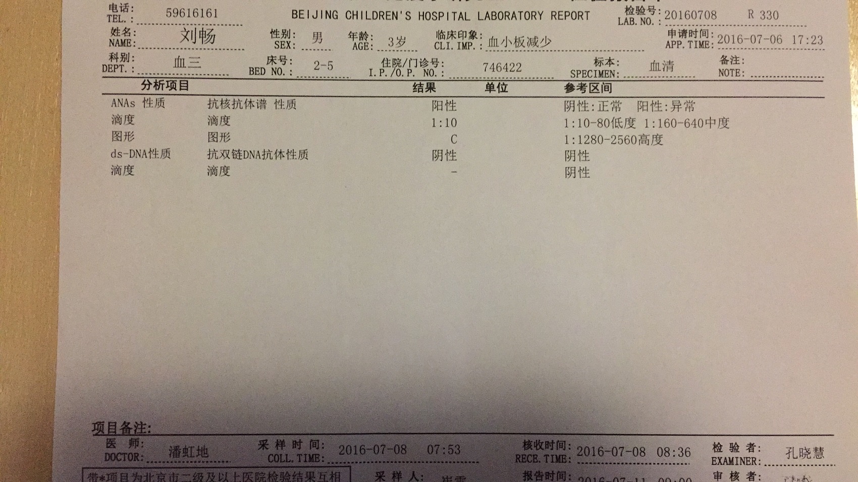

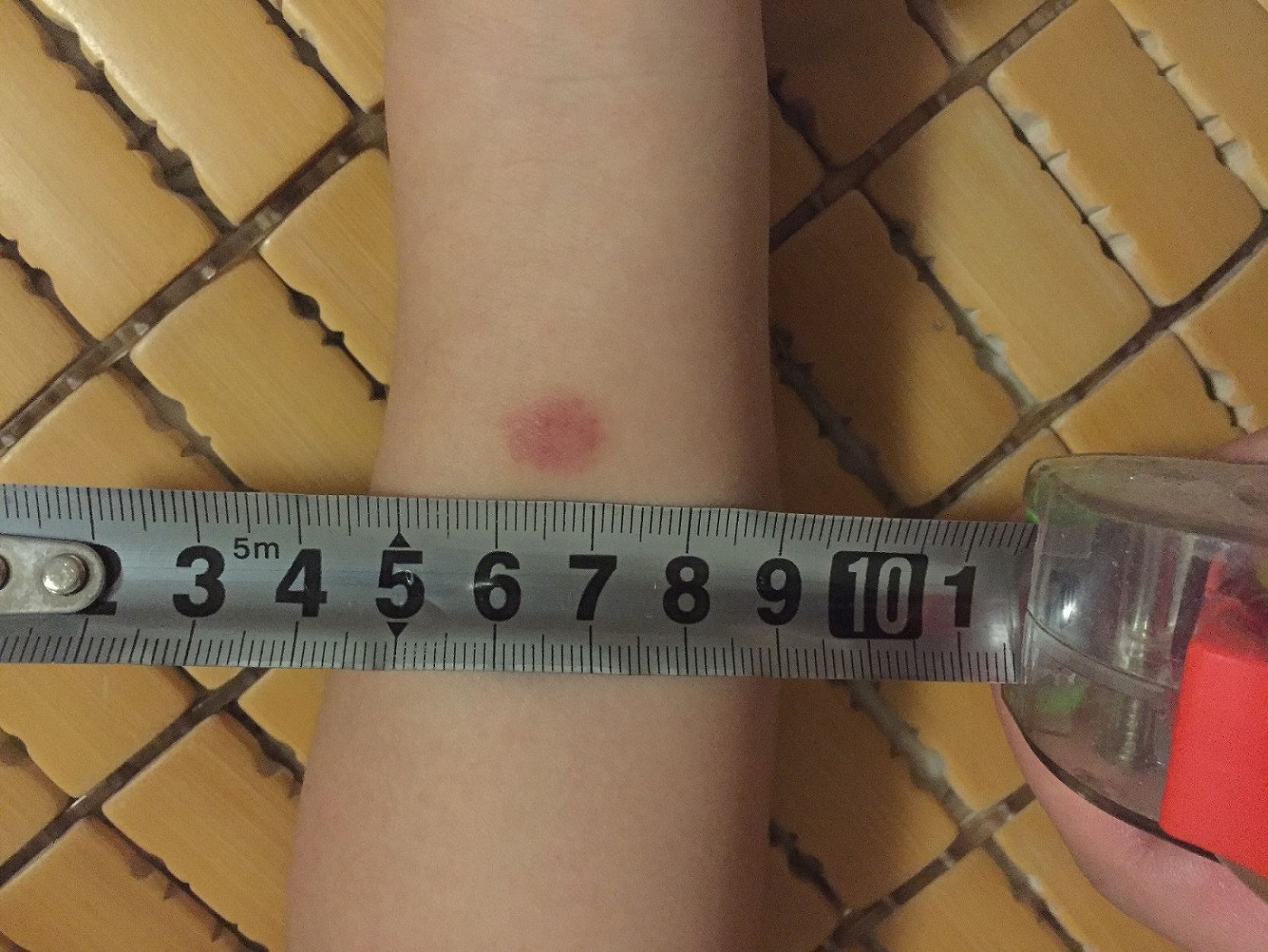

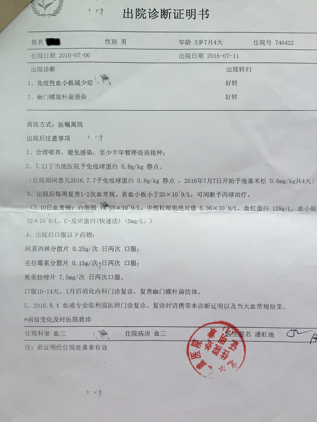

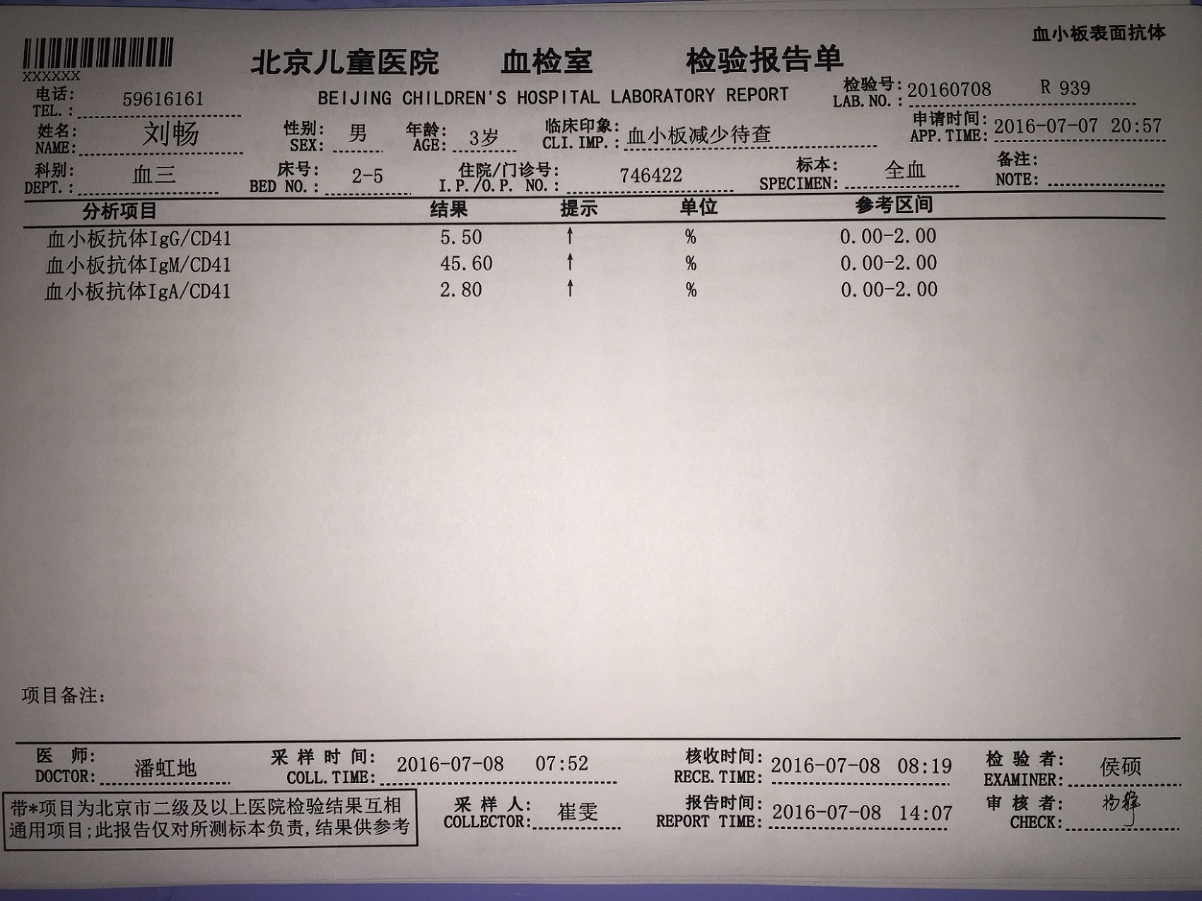

7.6号板值3于北儿住院,系列检查无大问题,抗核抗体谱阳性,滴度1:10,住院期间予0.8g/kg丙球1天,地塞米松0.6mg/kg共4天,出院口服幽门螺旋杆菌三联药,后复查转阴性。检查是否有胃结核,T-spot阴性,ppd试验一周结核科诊断无大碍,但自己查资料比对色素沉着直径为下限。7.10出院,7.11号开始孩子开始说头疼,7.15日晚头疼至大哭,立刻去医院做头部CT,无异常。7.16输丙球后头疼消失。由于孩子对激素的副作用反映特别大,又综合分析口服无效和输地塞米松4天间板值有降低,没有继续地米治疗,采用丙球维持治疗方案。7.14号开始服用金薯叶3个月,从刚开始服用就便秘有改善,至今大便正常。8.7头上磕一个直径6cm,1cm高的大包,淤青直径2cm,核磁共振检查无颅内出血情况。板值11,至此走出板低引发颅内出血的恐惧,拉长了验血和冲丙时间。
川崎病和ITP发病均一样的历程,几天前注射疫苗,扁桃体发炎发烧,38.5以上交替使用美林和泰诺,2天后退烧药失效,于医院输注青霉素、激素,炎琥宁后发病。反思以上以后需避免。
从发病至今有半年了板值基本在10左右,总结下来丙球有效,但是维持时间短,长则一周短则三两天,由于频繁使用现效果较差。激素无效。现家长思路为细心照料生活起居,饮食保证营养全面强壮身体,等待自愈。
问题:
1.孩子的病是因扁桃体发炎而起,生病期间嗓子持续红,吃治HP三联药期间,板值曾上升到30 ,严重的时候甚至血肉模糊,板值低至4,吃了耳鼻喉科开的化毒散后,出血点减少,个人思考:可能现在已经发展为慢性扁桃体炎,扁桃体和血小板低是否互为因果?扁桃体持续发炎的情况如何处理?
2.可否一次使用2.5克丙球每周一次维持板值在10以上?因足量也只能达到40多,维持一周。
3.父母皆为过敏体质,孩子也是过敏体质,是否与ITP有关联?
4.骨穿两次确诊ITp,丙球有效,激素无效,是否有演变为其他病或者是其他病未诊断出的可能?
5.若血常规除板低外其他正常,一年后是否需要重新评估?
6.若要二孩,是否需要查基因?查那些相关项目?
齐鲁医院出院记录
齐鲁医院出院记录
齐鲁医院出院记录
齐鲁医院出院记录
ppd一周后
ppd一周后
生病记录.pdf
94.94 KB, 下载次数: 1, 下载积分: 金钱 1

    发表于 2016-12-20 10:14:17 | 显示全部楼层 来自: 云南昆明
    大多数川崎病都是血小板减少,但有少部分川崎病可能合并血小板减少
    问题:
    1.扁桃体感染可能是疗效不佳的原因,可请耳鼻喉科会诊切丁针对扁桃体炎的方案
    2. 可每次2.5-5克丙球每周一次维持治疗,这个方案花费不多,副作用也小
    3. 过敏体质与ITP无关
    4.诊断目前还是考虑ITP
    5. 可以定期评估,但骨穿不是必要的
    6. 必要时不大,如果一定相查,现在的二代测序可以检测所有与血小板减少相关的基因。
