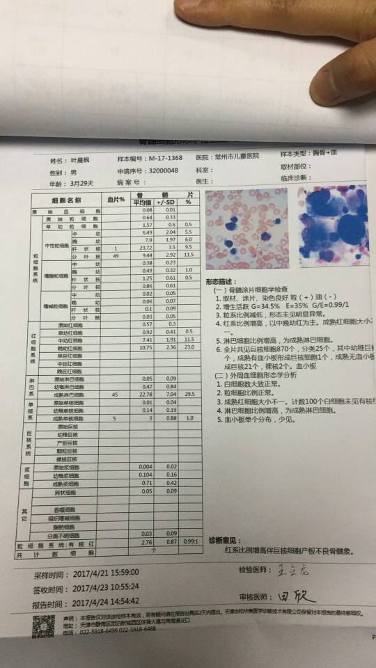

    我也想问这个问题,我们家激素效果很小,很小,那不存在血小板抗体,就是巨核细胞成熟障碍,但是我们家骨穿显示只有一个成熟巨核细胞产血小板,还有二十几个成熟巨核,但是这二十几个不产血小板!还有涂片共见巨核细胞870个,这个是不是典型的itp骨髓象呢?

    发表于 2018-6-4 03:05:06 | 显示全部楼层 来自: 湖北
    典型的lTp髓象是巨核细胞数目正常或者多。
