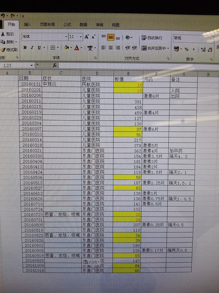

    做了一张表,记录板值、用药和症状。
    激素6片时期(0206-021914天),板值升的不错,300-400多,吃了激素,孩子很快胃口大开,吃得多,饿的快。入院时还是30斤,20天的时间,孩子猛涨6斤,这还是尽量控制饮食的结果。期间复查中耳炎,测了听力,正常范围,但孩子总说耳鸣,还有鼻炎,同时在儿童医院的耳鼻喉科看专家门诊,一起治疗,孩子受了不少罪,一天要吃好几种药。
    激素4片时期(0219-030717天),板值减的很快,100出头的样子,0307复查只有37期间孩子没有生病,照顾的也很细心,这个值太突然了,严重打击了我的信心,儿童医院的张主任认为孩子激素敏感,建议加激素,于是又改回一天6片了。孩子继续发胖,体重达到峰值40斤。当时孩子是48个月。期间,有一次出鼻血,孩子吓坏了,用卫生棉堵不住,我马上查资料,用了冷敷和按压法,10分钟后止血。从那以后,孩子再也不敢抠鼻子了。另外,第二次复查中耳炎鼻炎。
    激素6片时期(0307-031812天),加激素一周后,板值上来了,200多,但我对激素产生了担心,怕孩子激素依赖,而且也担心孩子肥胖对健康有害,同事建议看看中医。于是我在网上做了功课,准备带孩子去看东直门医院的余惠平主任。
    激素5片时期(0318-03214天):是我自己决定给孩子减的,很犹豫,但还是做了,结果还可以,板值300多,时间很短,板值没有大波动。因为还是不放心自己的决策,于是去了东直门医院。
    激素4片时期(0321-033010天):开始加中药,板值300多,孩子很懂事,药很苦,一天两顿,孩子坚持喝下来,我一直鼓励她,马上就好了。除了激素和中药,同时还服用芦丁片一天2片,维C一天一片,复合维生素B一天一片,钙一天2袋。
    激素3.5片时期(0330-04046天):吃了一周中药,复查板值,一下子掉到100多,因为在正常值内,决定吃一段再看效果。我开始担心激素敏感的问题,但决定相信中医,心里想着总要把激素减下去。期间,孩子说耳朵疼,复查,还是之前中耳炎没有完全好,加开了消炎药等治疗耳朵。
    激素3片时期(0404-041310天)板值维持在100多,相对稳定,我放心一点,随着激素的减少,孩子也很开心,觉得有了希望。
    激素2片时期(0413-042412天)板值维持在100多,很稳定,孩子状态也好,没生病。随着激素的减少,体重也略有下降,胃口还行。我开始开心的盼望半年之前治愈。
    激素1.5片时期(0424-051320天)板值维持在100多,有波动,430日孩子还说耳朵响,儿研所检查听力,听力正常,开了药。同时,孩子湿疹开始严重(孩子6个月起一直有湿疹,也看了很多医院,没有治愈,但逐年症状减轻),在儿研所开了药,但用的很少。56日,板值58,孩子有一点咳嗽,心里有点怕,医生没让加激素,继续中药。
    激素1.25片时期(0513-061230天)板值基本在100多,有波动,527日板值83。芦丁减为一日一片,钙一日一袋。
    激素1片时期(0612-062615天)板值维持在100多,稳定。孩子食欲减回生病之前(生病之前胃口小,不太爱吃饭),睡眠时间短(一直都是不爱睡觉的孩子)且经常醒。偶尔说膝盖后侧疼。爱出汗。两便正常。
    激素0.75片时期(0626-071015天)板值维持在100多,稳定。孩子胃口不佳,余主任开了山药甘草,消夏。
    激素0.5片时期(0710-080527天)板值维持在100线上,摇摇欲坠的感觉。729发烧,伴有感冒、咳嗽,跌倒28,吓死了,但还是坚持没有加激素,调整中药,加消炎药、退烧药。很多人劝我去儿童医院,我怕到西医手里让加激素,更怕又让孩子住院,扛住了。几天无眠,全力照顾孩子,当面信心满满,背后哭鼻子。退烧后,复查板值207,我差点又哭了。后来才听病友说,退烧后板值是一个峰值,一周后回落,果然,降到119
    激素0.25片时期(0805-090936天)板值波动30-100.可能因为换季,822日孩子又发烧、感冒、咳嗽,刚刚逃过一劫的板值又掉到34,和上次一样,调整中药,加消炎药、退烧药。退烧后板值180,期间,余主任开了熊胆。
    激素0.17片时期(0909-现在101941天)板值在100以下。919日再次发烧感冒板值65,这次是我传染的,那时我发烧。孩子大概一周痊愈,板值145,咳嗽断断续续没有好。10月份孩子很正常,没生病,但查了两次,板值在84-66。期间,余主任开了脾氨肽。另外,查了幽门杆菌,正常,但数值是负数(-1),我觉得很奇怪。

    6.jpg    板值记录

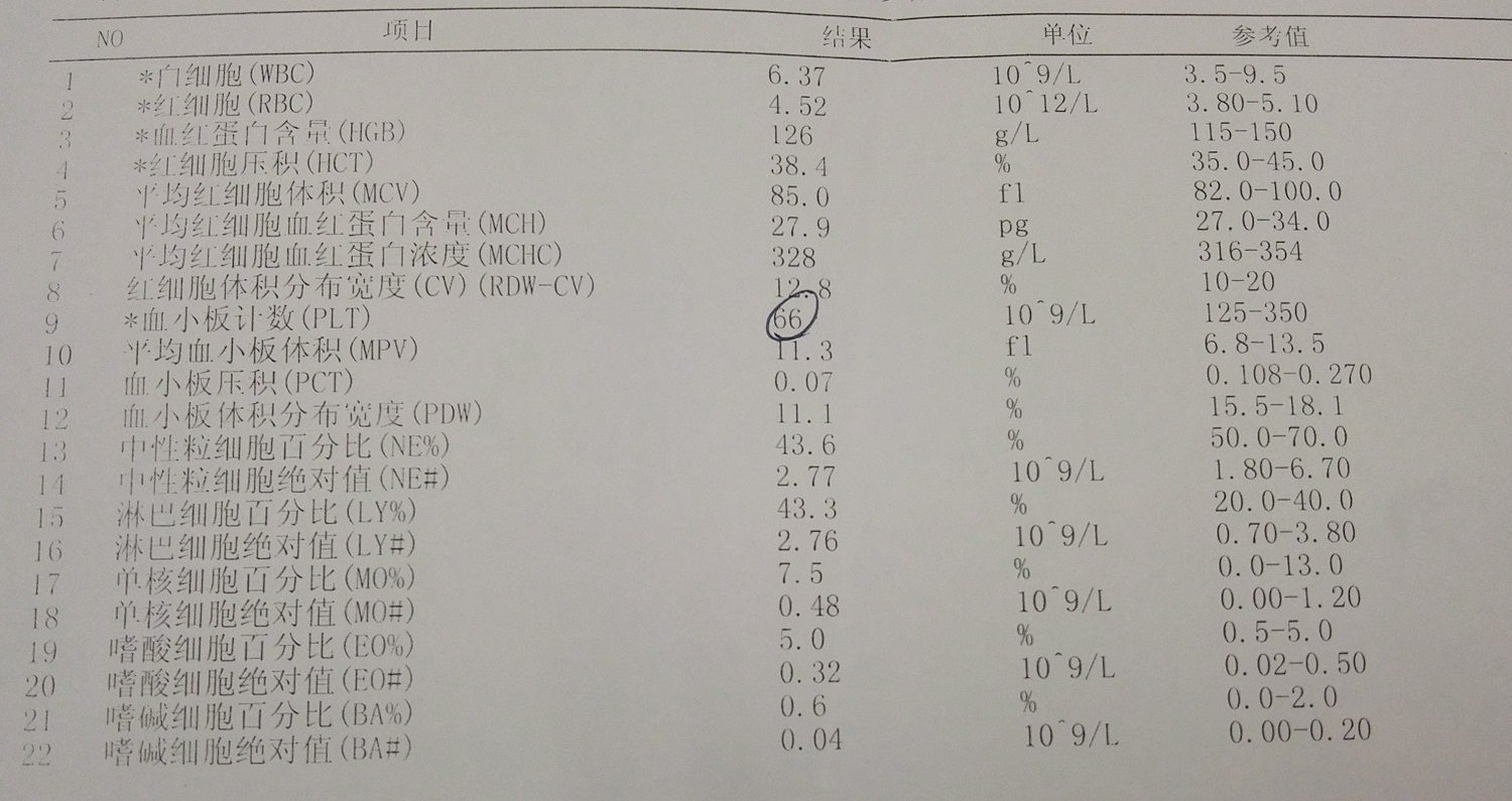

    IMG_20161019_145452.jpg 10月16日的化验单
