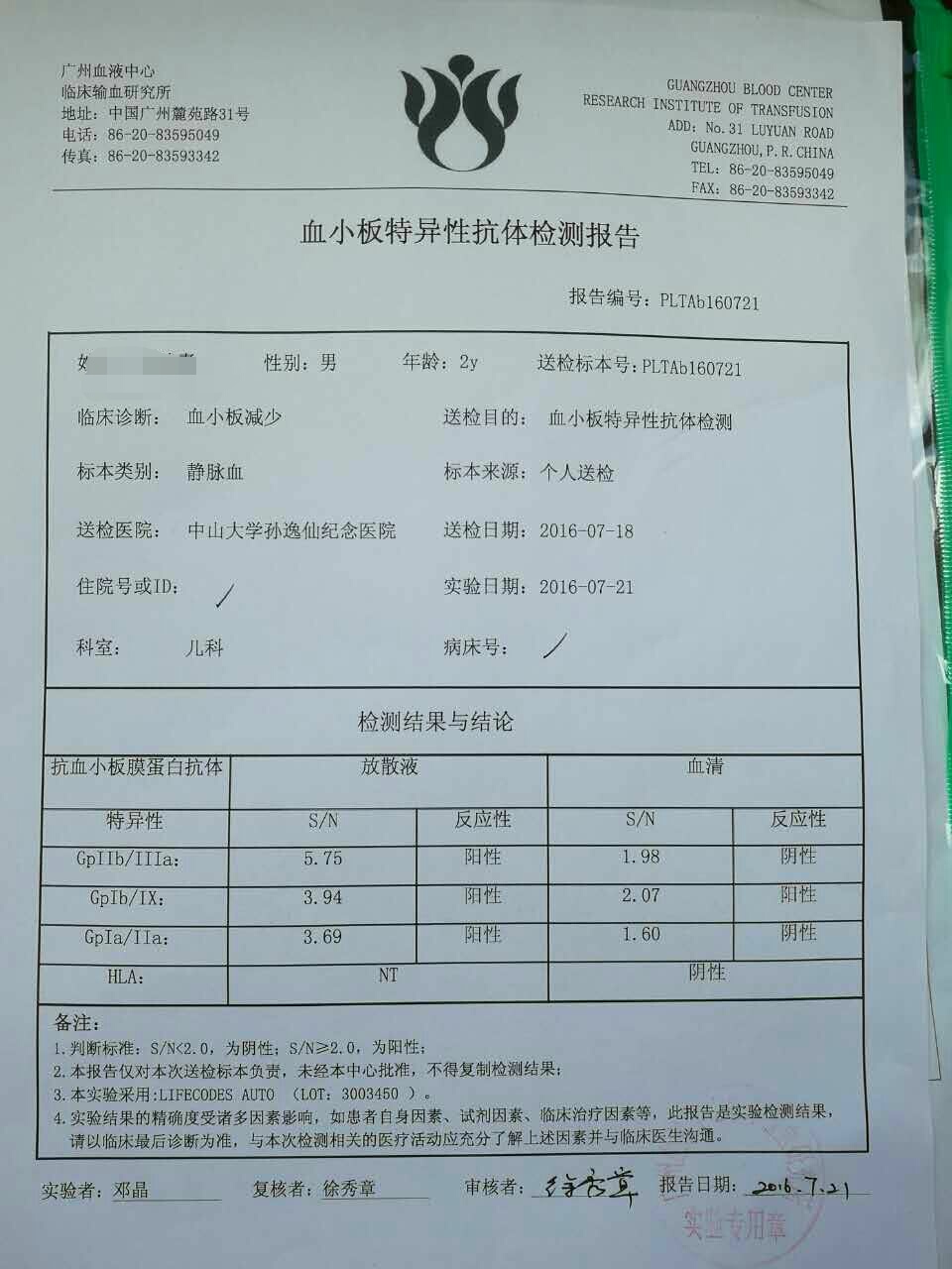

刚刚又在其他的贴里看到关于血小板膜蛋白抗体我把查的结果也发上来,GpIIb/IIIa: 5.75  阳性 GpIb/IX:3.94 阳性  GpIa/IIa: 3.69 阳性
