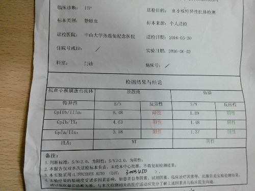

周主任,您好!孩子生病后不停的阅读这里的贴子。刚在阅读乐乐妈的帖子是看到您的回复,关于血小板膜蛋白抗体的回复说GPIB/IX阳性的话,常规治疗效果差。我家女儿8岁.今年五月发现,乙肝疫苗引起的血小板减少,GPIIB/IIIA,阳性,5.48;GPIb/IX,阳性,4.63;GPIB/IA,阳性,3.18。其他检查如图。之前吃升血小板胶囊,板20~30间,现在激素45mg,14天,板215;35mg,7天,板211。主治医生说激素前面快减,后面慢减。现在小孩服激素25天,副作用有出现。我不知道后面会如何。血小板膜蛋白抗体这么高。我怕我的常规治疗无效.我该怎么办是继续这样治疗吗?
    发表于 2016-8-21 18:33:14 | 显示全部楼层 来自: 中国
    那是一个科研指标,不是常规治疗标准
    发表于 2016-8-22 03:20:34 | 显示全部楼层 来自: 中国
    嗯,治疗效果挺好的,激素减量需要快一些。

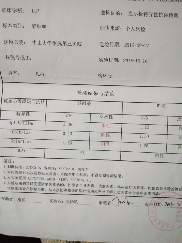

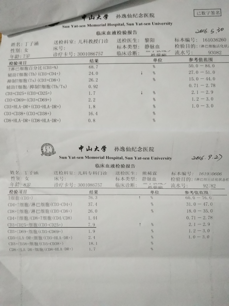

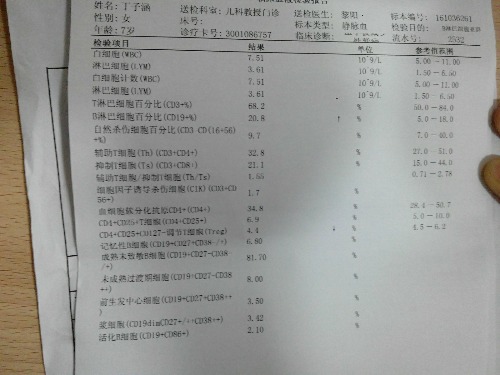

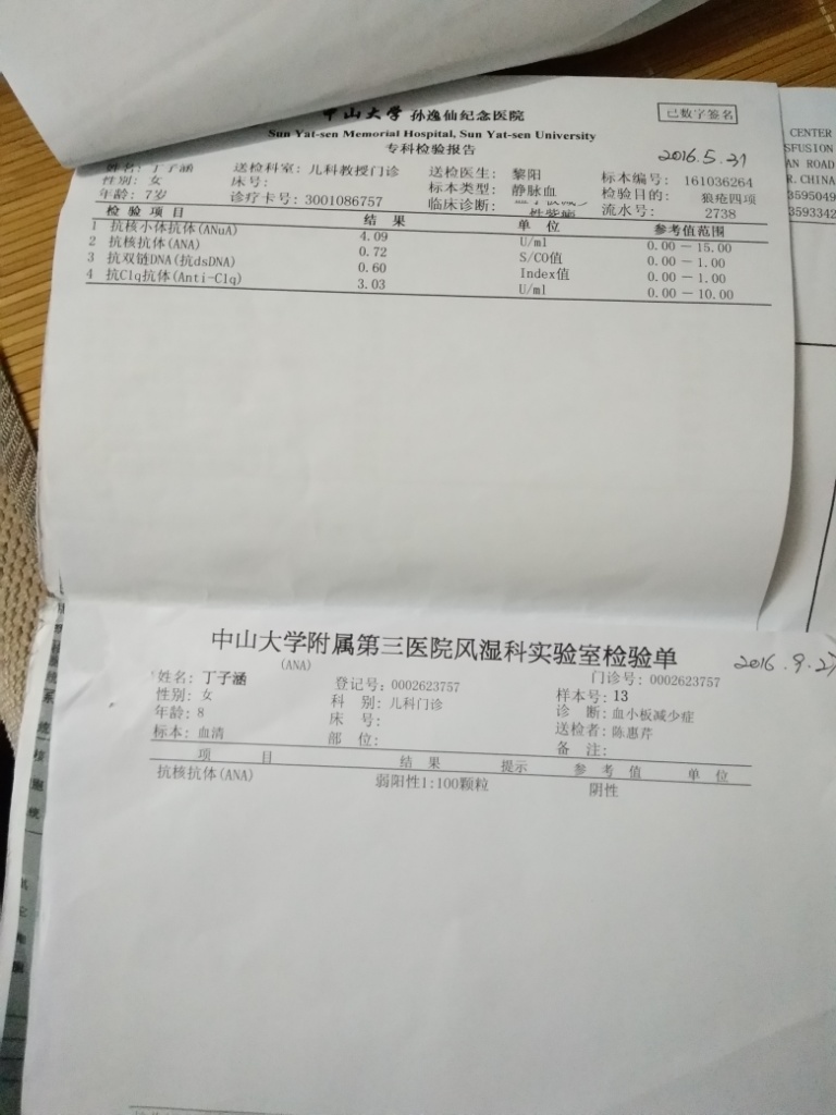

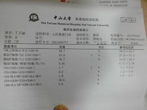

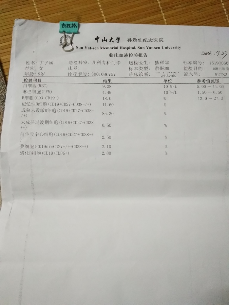

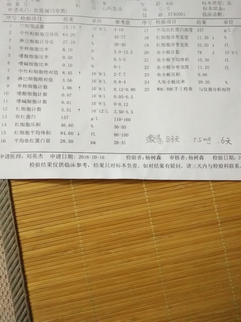

    周教授,你好!孩子吃激素25mg,7天,板292;20mg,7天,板275;15mg,7天,板273;12.5mg,7天,板202;10mg,7天,板166;10mg/天,7.5mg/天,14天,板121;7.5mg/天,6天,今天为止83天激素,查板78。9月底做相关复查:
    1.复查血小板膜蛋白抗体GPIIB/IIIA,阳性,3.89(较5月30日的5.48低);GPIb/IX,阳性,3.43(较5月30日的4.63低);GPIB/IA,阳性,4.16(较5月30日的3.18高),其他检查如图1.
    2.复查B淋巴细胞亚群, 医生说较5月30日的正常;具体如图2

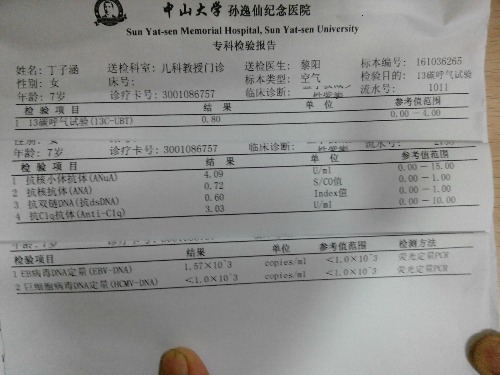

    3.复查T淋巴细胞(CD3+CD25+细胞:7.9,参考范围:2.1~2.9.原来没吃激素前是1.7).这个值增高很多。图3

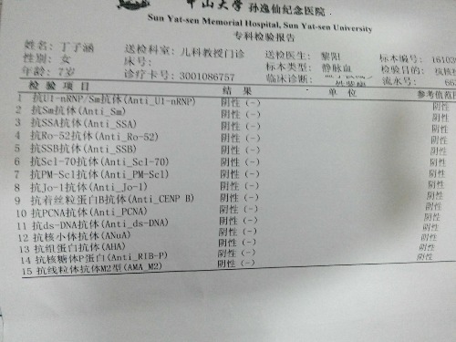

    4.复查抗核抗体ANA,弱阳性1:100颗粒(5月30日阴性,但因为检查方法不一样,主治医生说无法对比)。图4
    问题:
    1.以上复查的情况,我能认为有好转吗?还是说没有好转,还是说更差?特别是CD3+CD25+细胞:7.9;
    2.ANA弱阳性是否代表可能不是ITP?
    3.10mg/天,7.5mg/天,14天,上周复查板121时;现在7.5mg,6天,板才只有78。主治医生不同意减药,激素要求板稳定的情况下才能减。我该怎么办?后面激素减撤无法稳定血小板。我要如何治疗?

    发表于 2016-11-3 17:01:54 | 显示全部楼层 来自: 云南昆明
    78的血小板很安全,ITP的治疗目的是维持安全的血小板水平,20-30以上没有出血就可以了,继续激素减量。
