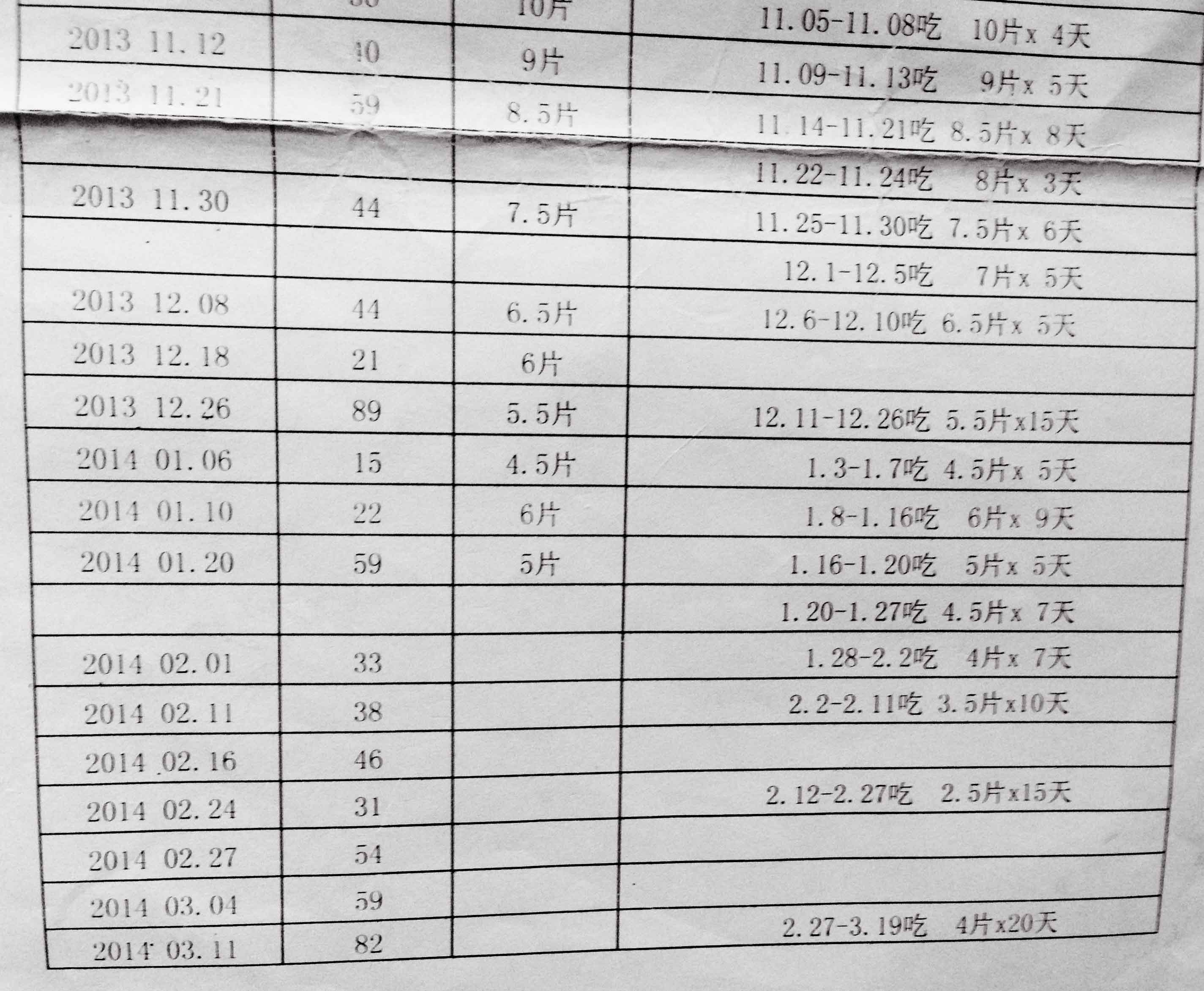

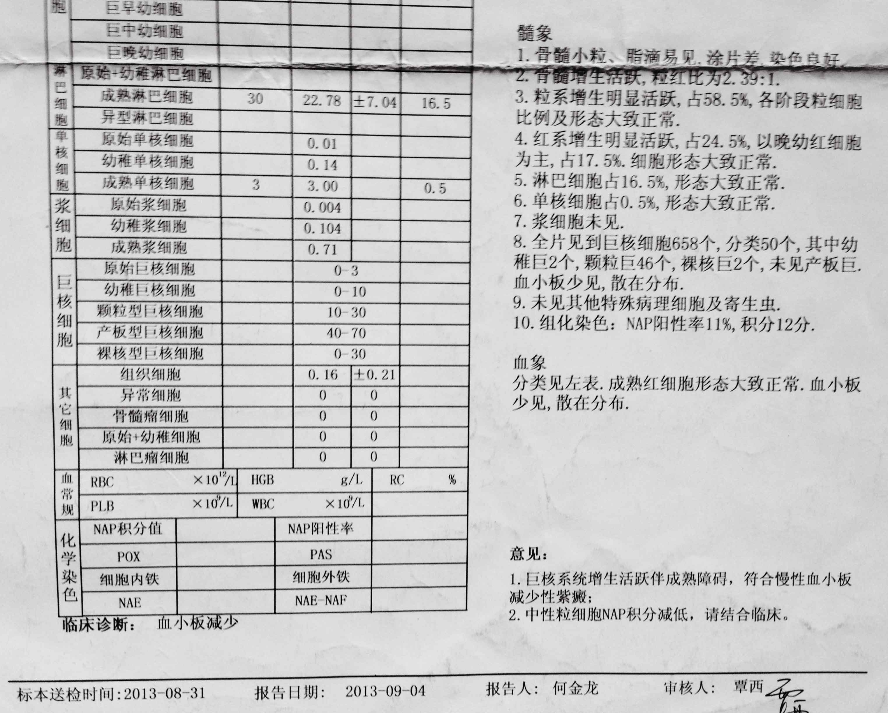

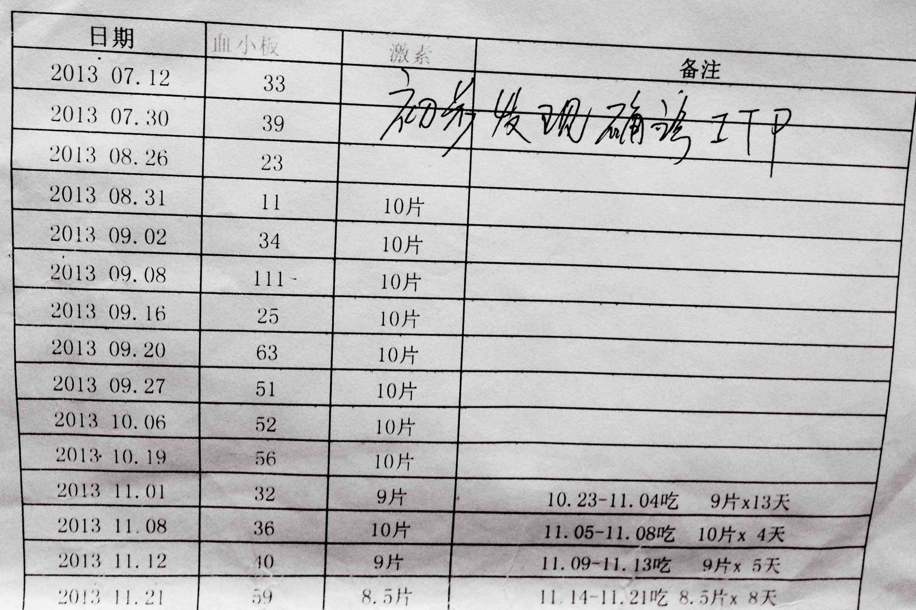

        我于2013年7月12日发现膝盖内侧有大片的黑紫色瘀斑,然后去医院检
查血小板33,  然后是39 23 到8.31号就11了 然后开始吃强的松10片,一直吃
到13年11月初,血小板中间一直是50上下,然后就开始减了。14年1.20-5月24
减到5片的时候血小板也在40-50左右,到3片的时候,也是36 44 57 这样子都有,
减到1片的时候,血小板也在36 44 62 41 这个样子。然后隔天吃一片,血小板
在20多,33 9 14 这样子 后来我每天吃一片,然后是20多,然后减到激素在十几
了。我这中间吃了中药(2014.7-2015.9) 在广东省中医院看的李达。

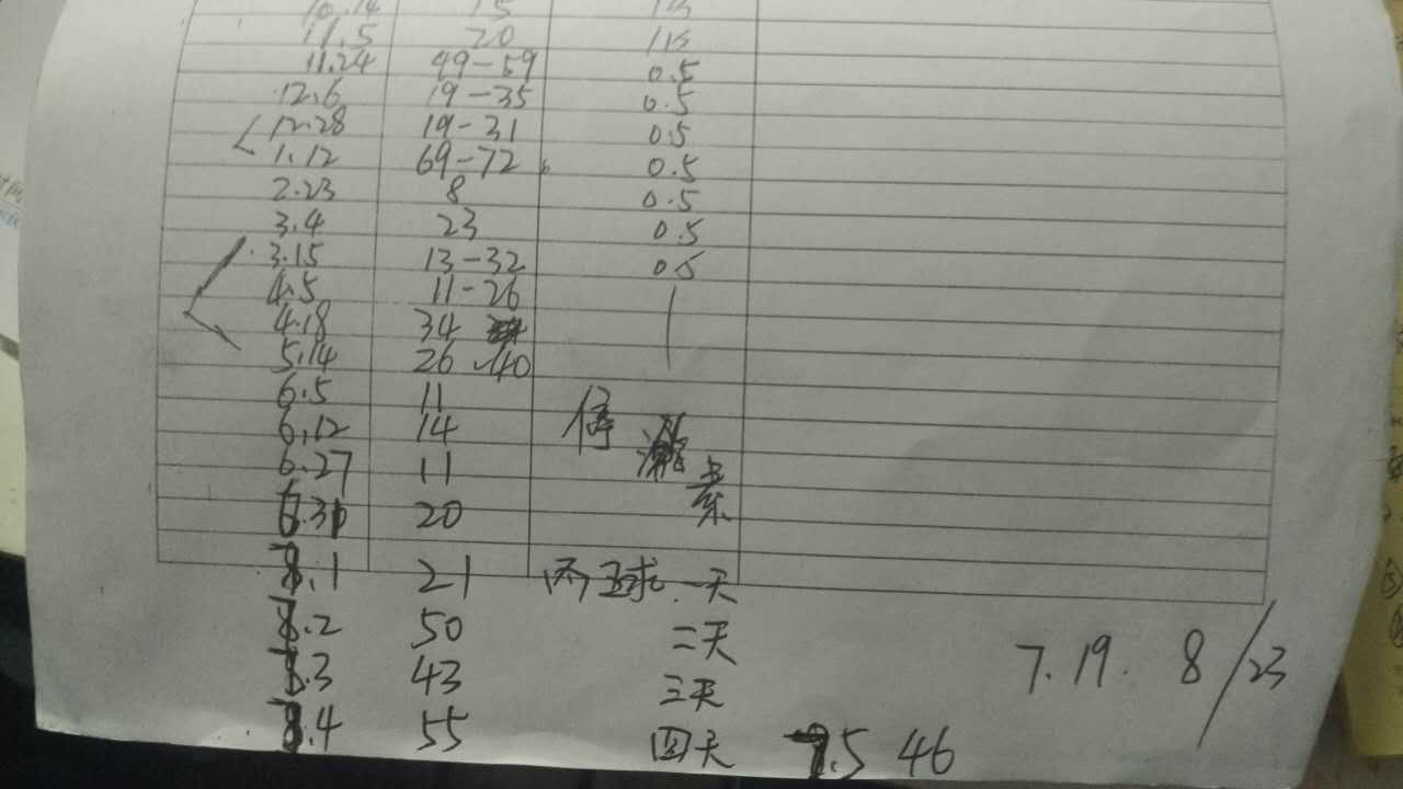

        到今年的7.31在浙江大学第一附属医院开始打第一次丙球。没打的时候是20,
第一天21,然后依次是50 43 55 46 ,最高是55了。 当时挂金洁的号也没怎么说,
给开了生血宁,说可以尝试美罗华。
        到昨天检查流水的机器查的是8,国产机器查的23,三亚这边的医生让用免
疫制剂,我还没想好,问家园的妃姐,然我来问问您,周医生我现在该怎么治疗呢?
麻烦给予意见和指导治疗,谢谢! 再则,我的情况还需要再确认是不是ITP吗?

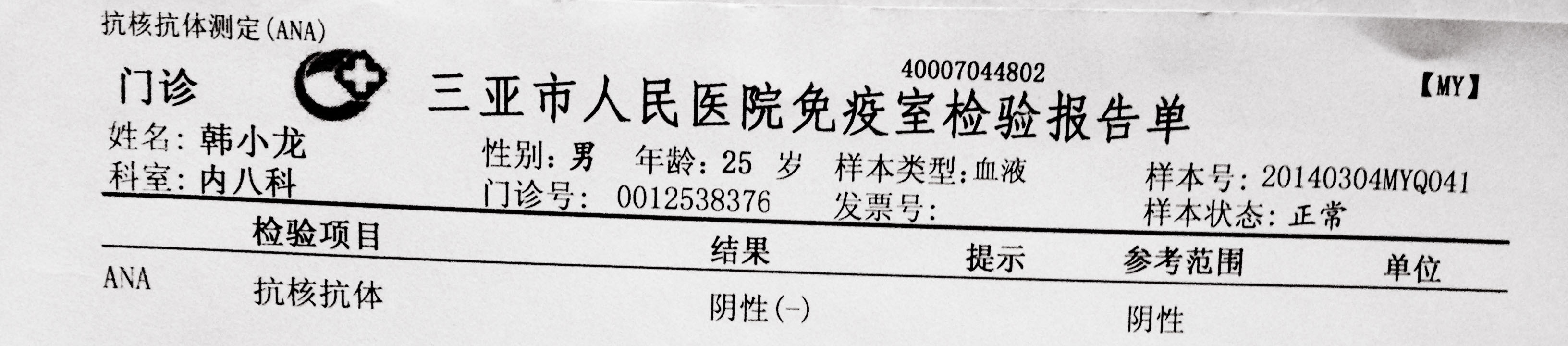

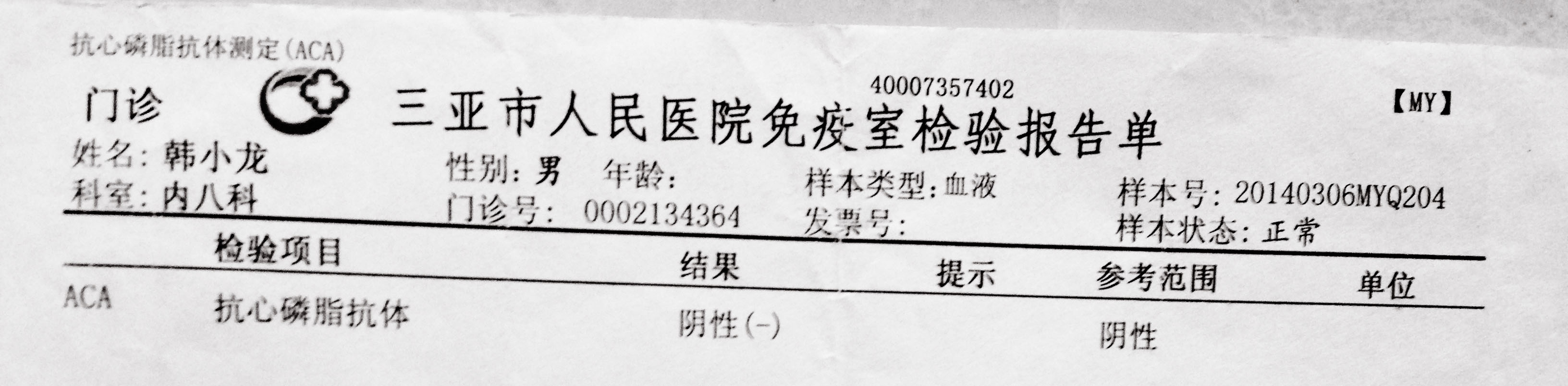

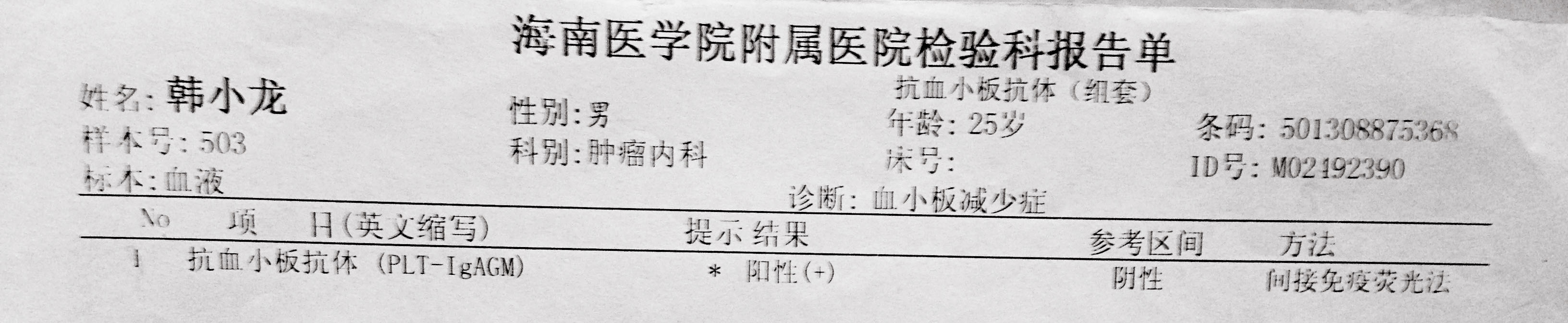

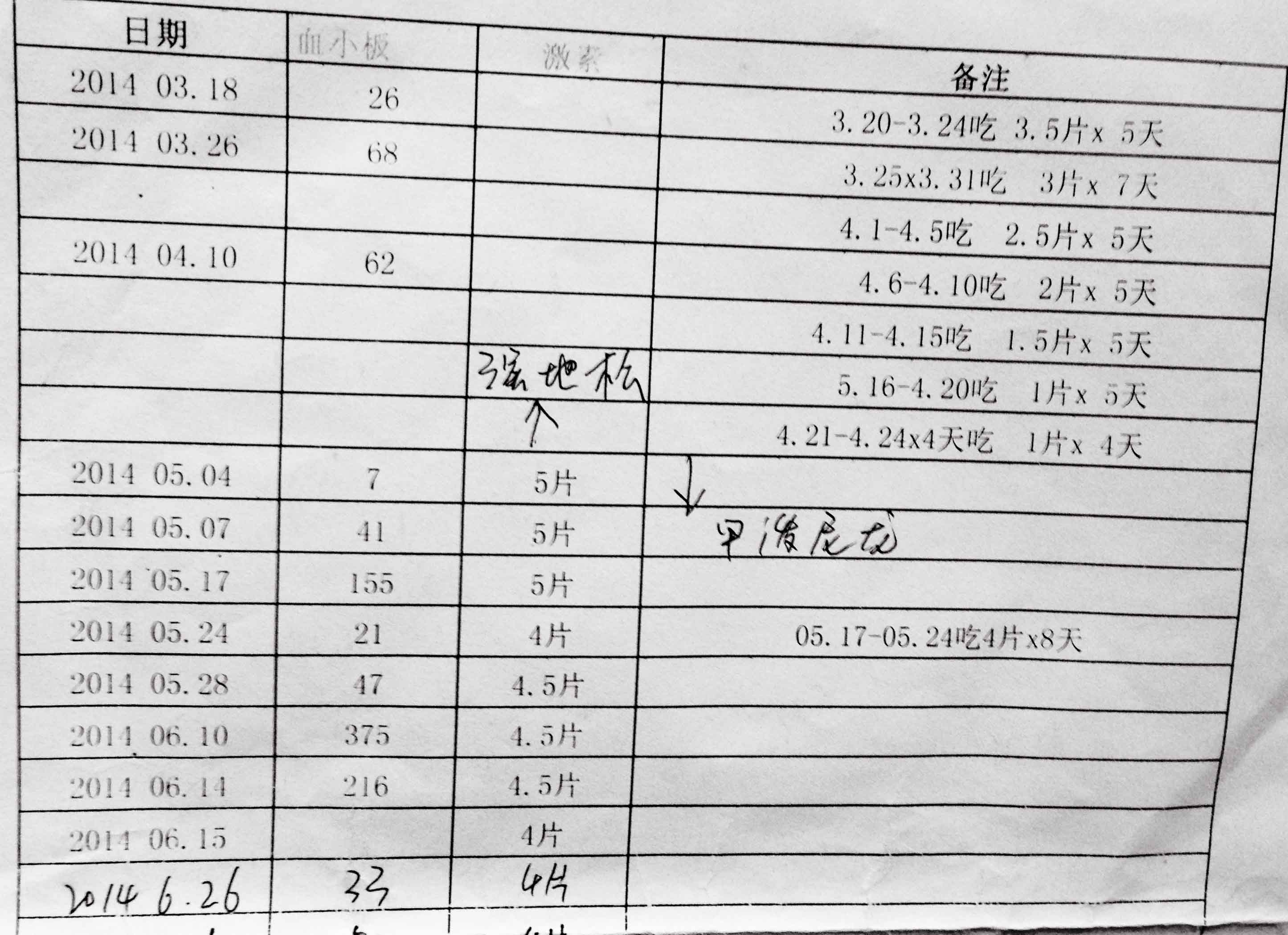

下面是我的检查单,下面有我的激素情况与血小板的对比:
 楼主| 发表于 2016-7-20 17:05:39 | 显示全部楼层 来自: 海南三亚

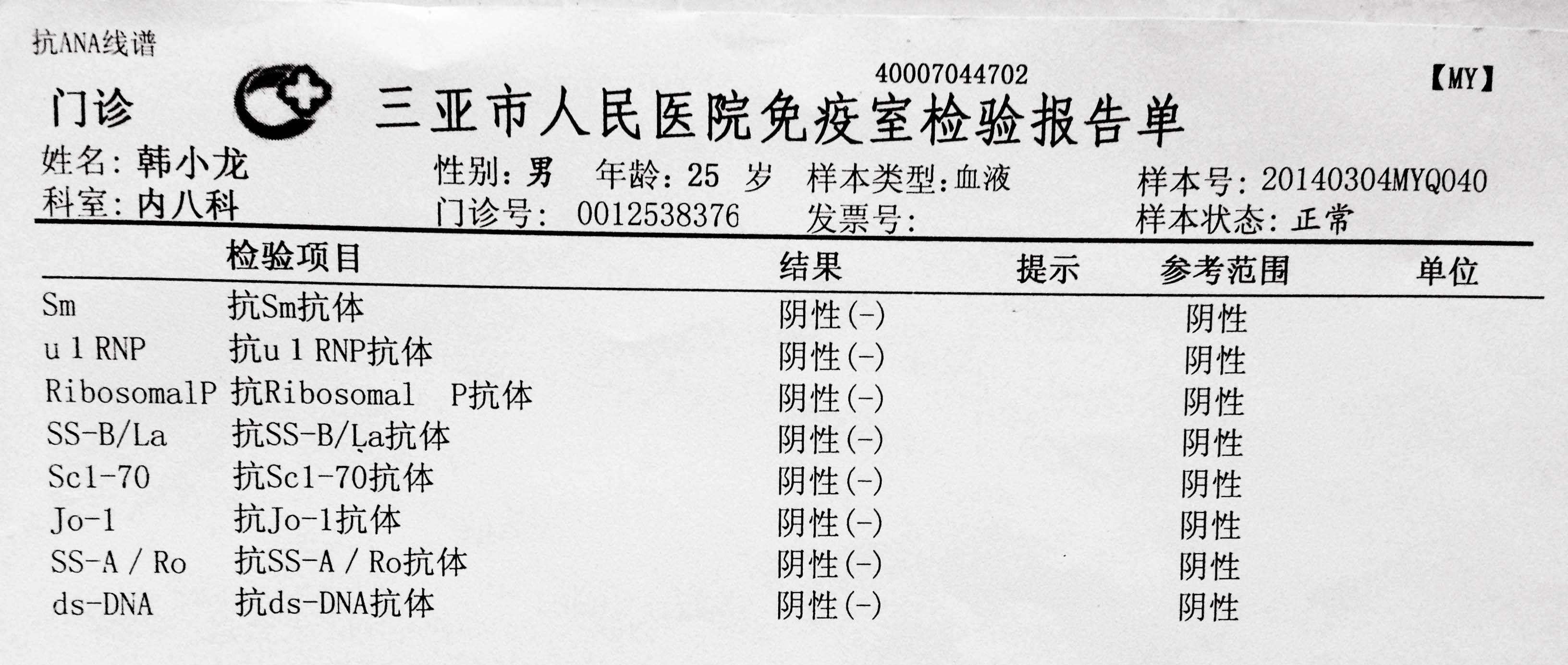

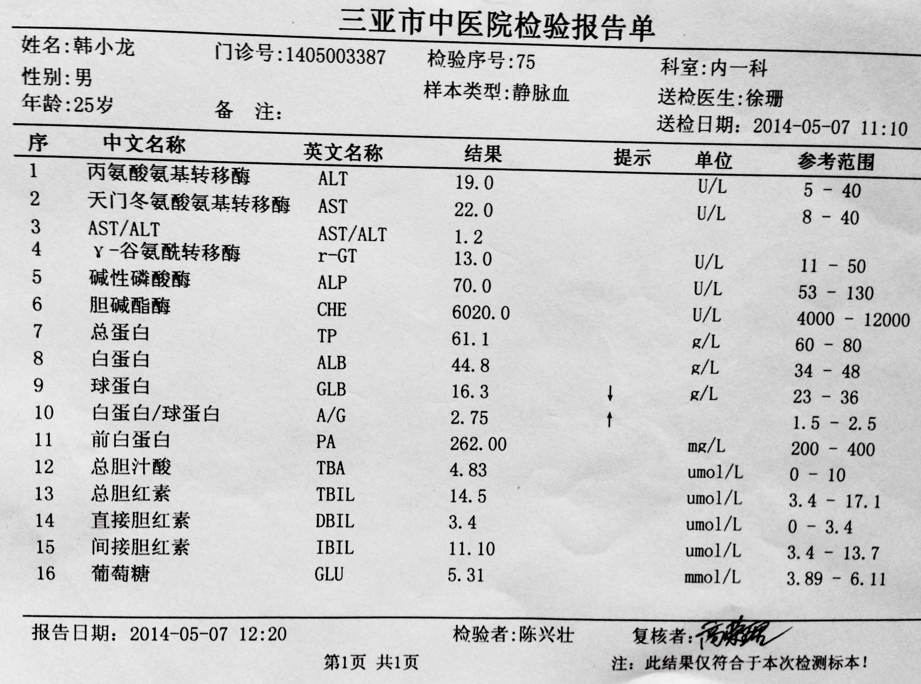

我的肝肾脂糖电解质 就球蛋白 是19.7 参考指是20-35 其他都正常
常规HBsAg HCVAb HIV TP 检查 都是阴性

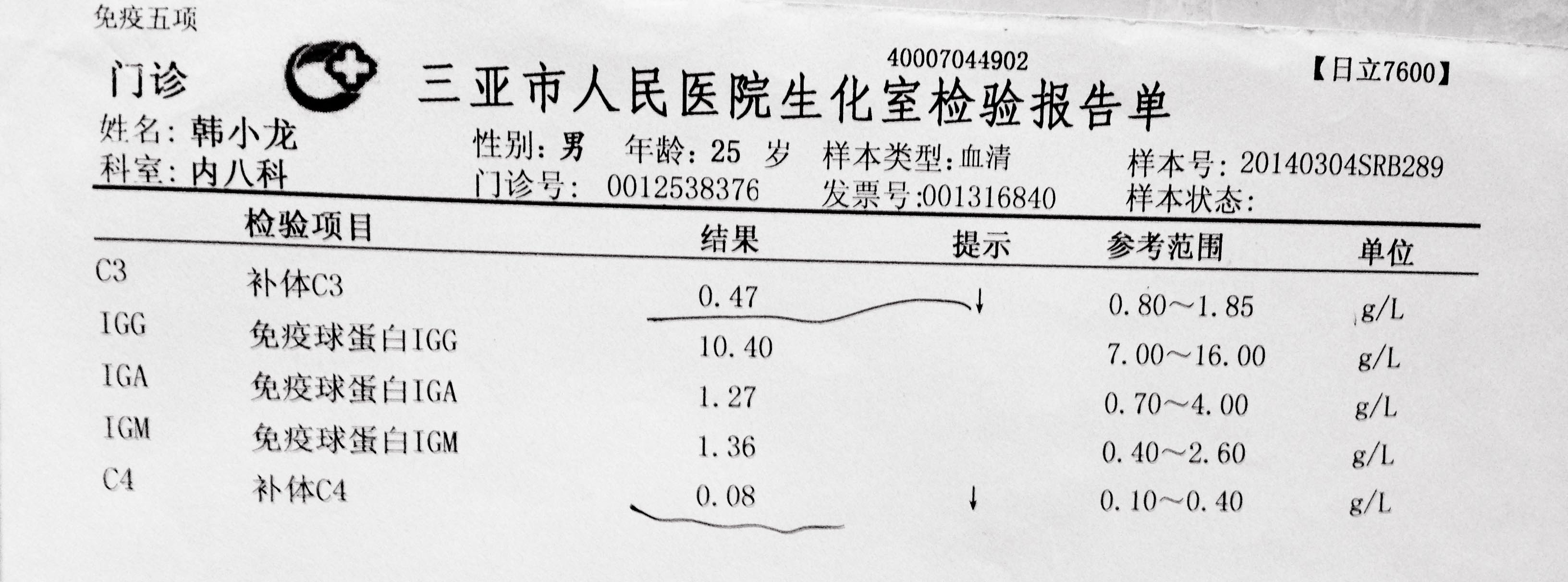

    看过介绍,总的病程3年,激素治疗有效,之前大多数情况下血小板水平相对安全。最近一段时间血小板较前下降,经常到需要治疗的程度。实验室检查C3及C4下降,没有其他自身抗体阳性。目前仍诊断ITP,每年查自身抗体。后续治疗方面,如果是有很少的时候血小板低于20,可以短期用激素1mg/kg体重,一周后直接停用。如果这个方法比较频繁,就不可反复使用。可以考虑美罗华治疗,或者TPO或艾曲波帕等药物治疗。仍无效可以考虑切脾。除了霉酚酸酯和环孢素,不建议在切脾前使用其他免疫抑制剂。
