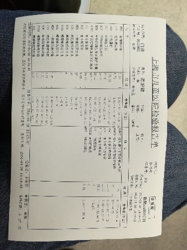

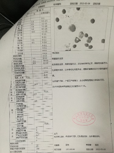

周医生你好,我孩子确诊ITP将近9月,今天去复查,医生怀疑当时骨穿有问题,要求重新做。说可能是再障,我家用丙球一直有效,没有尝试过激素,周主任,这个骨穿报告真的有问题吗?是否有重做的必要?再障的可能性有多大?

    不知道是不是我手机的问题,看不清单子,我家也是9月发病骨穿,当时排除再障,但是血象一直不好,后来又做了骨穿,还没有确诊。哭过了,还是坚强面对,希望我们都是虚惊一场,孩子们没事!

    图片实在是看不清楚。不过丙球有效一般不会是再障的。

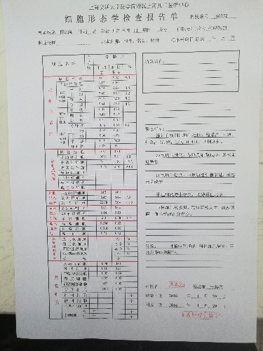

    周医生,我家骨穿重做了一个,纸质报告还没出,根据实验室的口头报告得知,巨核细胞40多个,淋巴细胞50%-60%,颗粒细胞占比较小,其他数据没有异常,这样能排除再障了吗?  详情 回复 发表于 2016-2-3 00:00

    巨核细胞40个不可能是再障。
    周医生,我拿到了第二次骨穿的报告,报告显示粒红比例倒置0.4:1,粒系增生减低,红系增生活跃,淋巴增生活跃,巨核细胞49个伴成熟障碍,医生说这个骨髓象疑似再障,是这样的嘛? 另外,我家血常规中性细胞绝对值基  详情 回复 发表于 2016-2-20 04:50
    另外,我家血常规中性细胞绝对值基本正常,白细胞4-6之间晃,为什么骨穿出来粒细胞会减低呢?

    骨穿结果看不清楚,巨核细胞49个,不会是再障。
