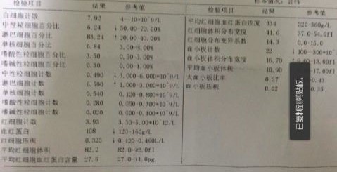

请教周医生,孩子一岁半,五月份因接种AC流脑疫苗引起ITP, 骨穿正常;服用激素一个月,后稳定在200左右(四个月)。期间,因口腔疱疹引起发烧三次,且淋巴细胞(计数和百分比)一直偏高,中性粒细胞(计数和百分比)偏低,这次比较明显,分别是:
                                计数/参考值                        百分比/参考值(100%)
淋巴细胞               6.590 / 1.0 - 3.0                    83.24 / 20 - 40
中性粒细胞           0.490 / 3.0 - 6.0                     6.24 / 50 - 70

    3.  今天的白细胞计数  17.86(H),红细胞计数  3.76(L),血红蛋白  101(L),中性粒细胞计数仅    0.03(L),单核细胞计数   1.74(H), 淋巴细胞技术  15.82(H);是因为打了甲泼尼龙的原因吗?
    五月份生病以来,口服激素一个月,之后板板一直正常;只是血常规的淋巴偏高,中性粒偏低;期间,也做过骨穿,一切正常;吃饭、睡觉、精神也都很正常,只是口腔疱疹引起发烧两次,这次是牙龈发炎引起发烧;EB病毒也查过,是阴性;不明白为什么血象这样。会有可能是其他的疾病吗?
