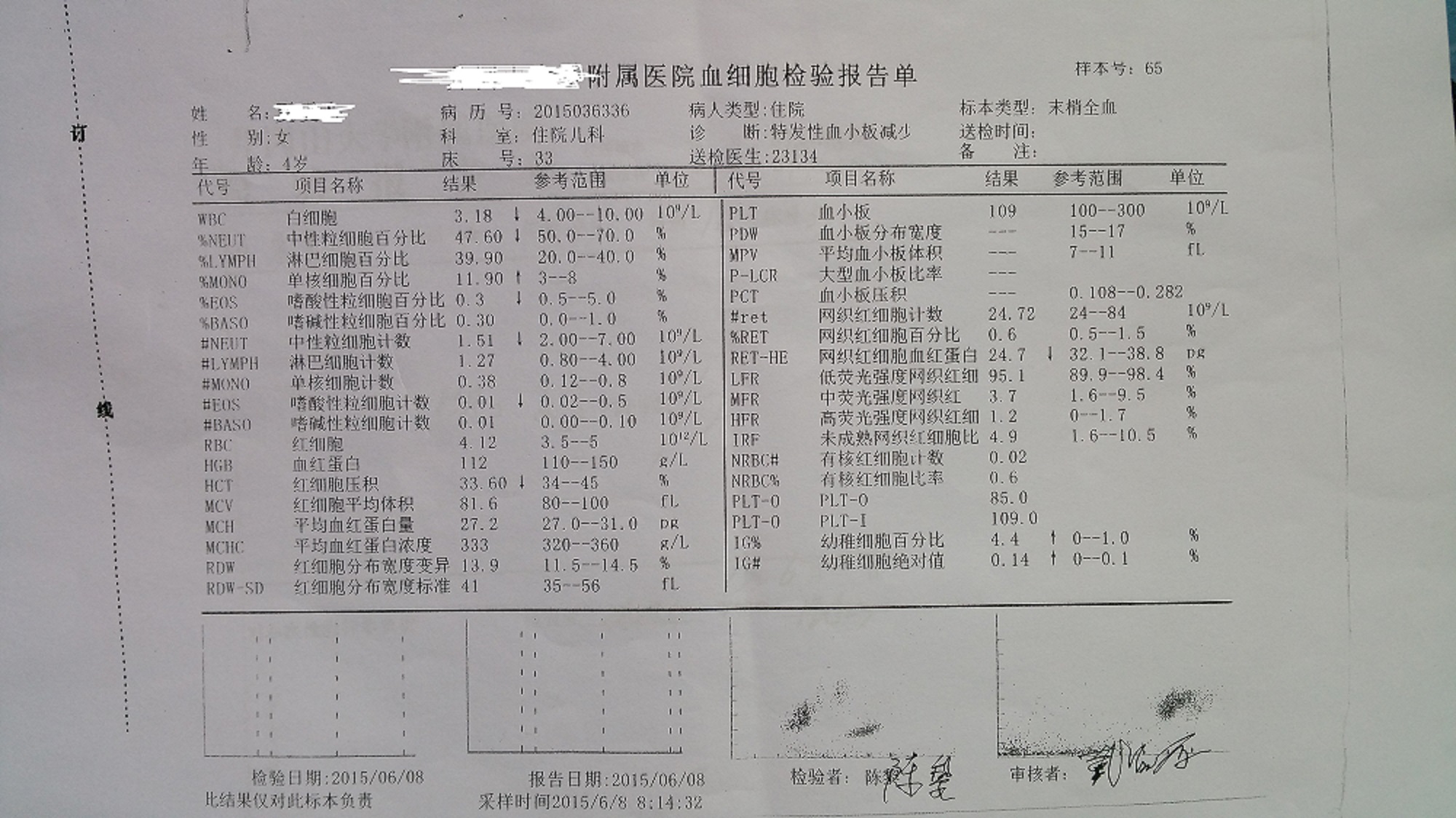

    6月8日血常规
    6月8日血常规

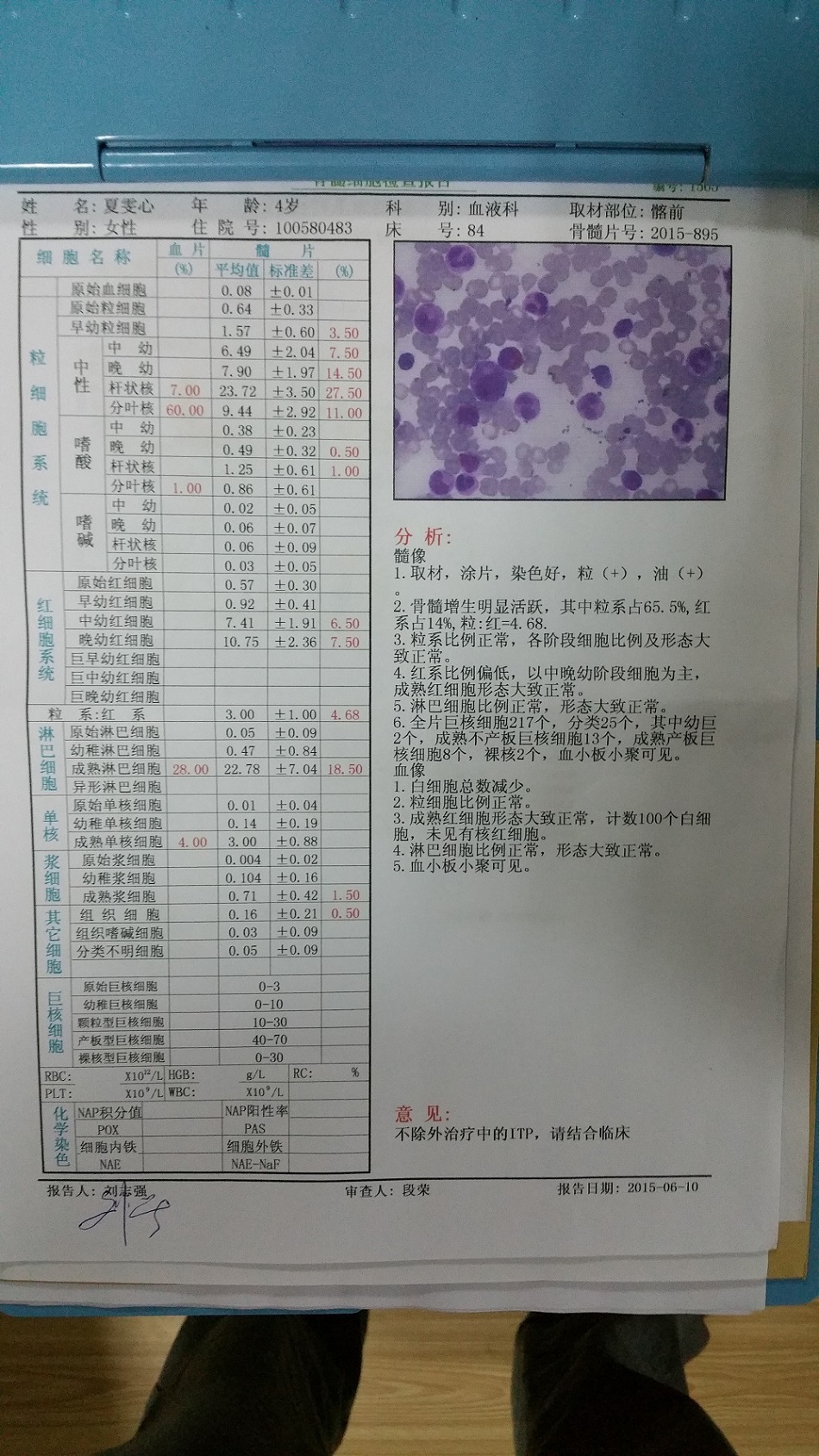

    骨髓穿刺结果
    骨髓穿刺结果
    发表于 2015-6-24 18:05:19 | 显示全部楼层 来自: 云南昆明
    孩子血红蛋白一天之内从112降到81,如果鼻出血量大,可以解释造成的贫血,血小板治疗有反应。目前可按照ITP继续观察。

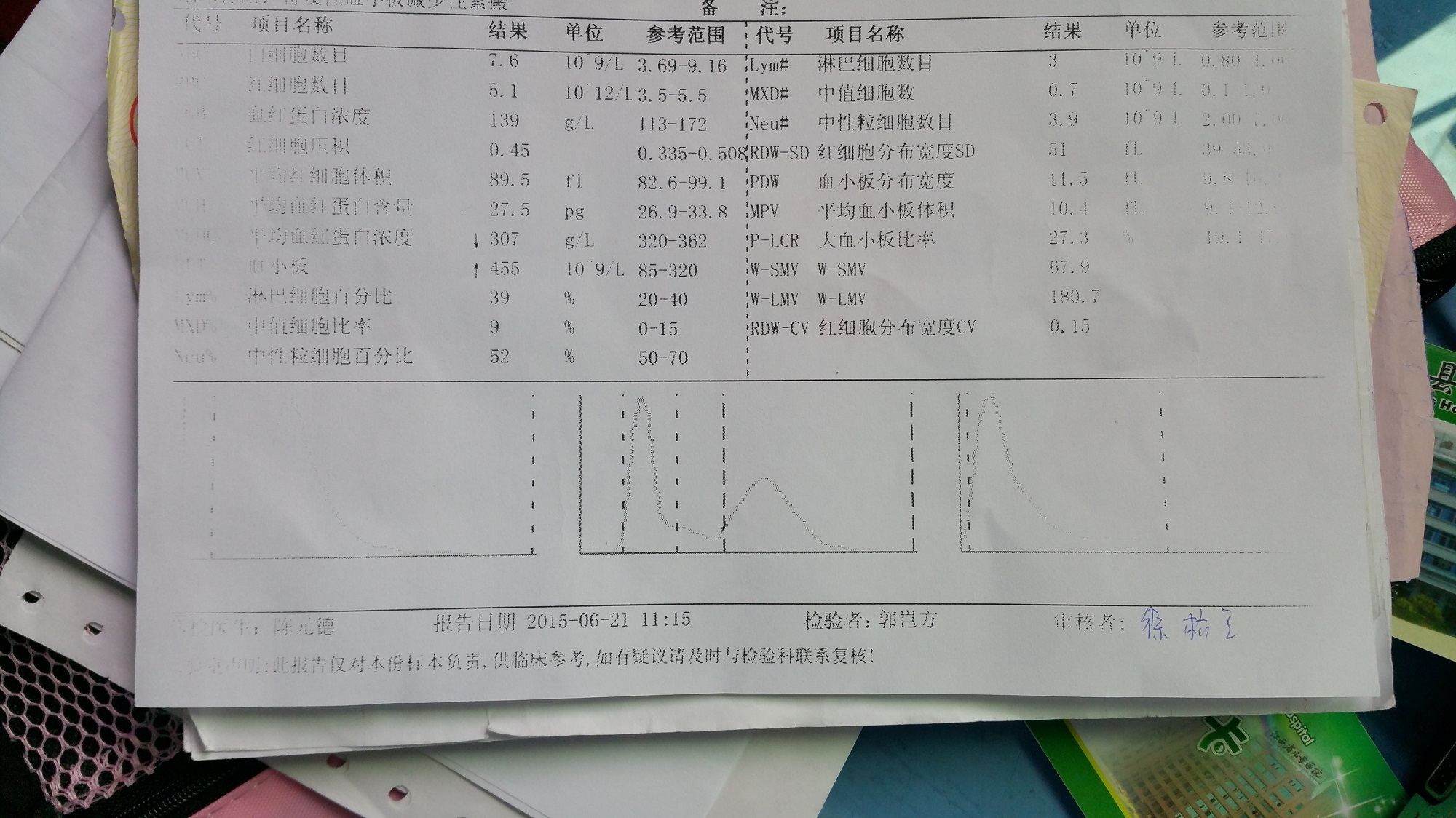

    6月21日复查结果
    6月21日复查结果
    发表于 2015-6-25 12:12:24 | 显示全部楼层 来自: 云南昆明
    输入的血小板寿命是7-11天,所以目前的血小板正常首先可能是前期丙球和激素治疗的效果,另外,最佳的结果就是孩子已经自愈,但还需要继续观察。
    如果没有皮肤黏膜出血,可以每7-10天复查一次血常规。如果血小板低于10-20或者有明显的出血,则可以考虑开始治疗。如果需要治疗的话,建议丙球用一天然后观察疗效。
