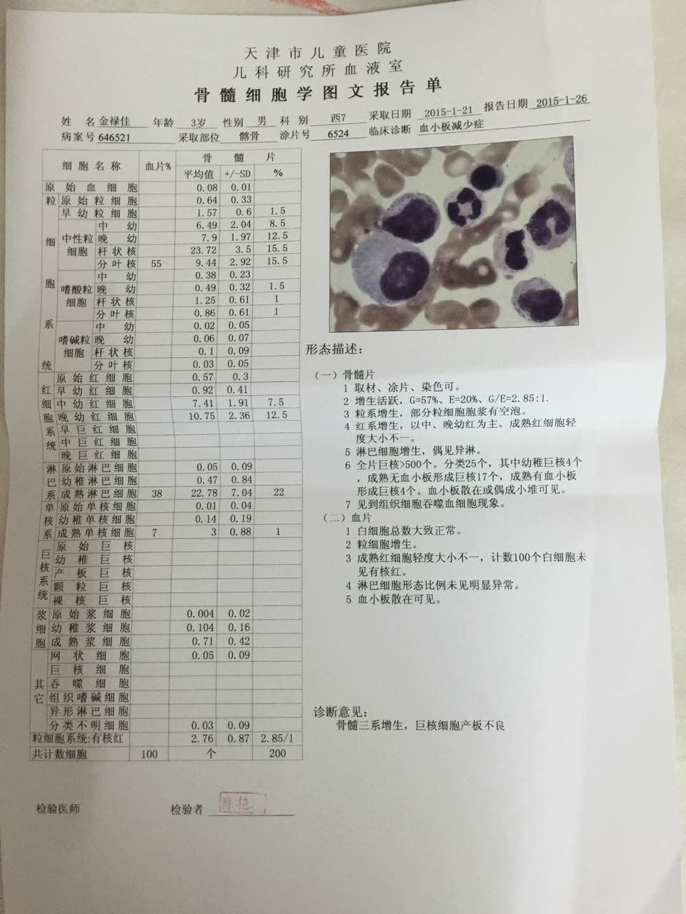

         劳驾周医生看看骨穿报告:骨髓三系增生,巨核细胞产板不良是不是ITP呢?淋巴细胞的增生和异淋的现象属于什么呢?红细胞的增生有问题么?粒细胞的增生而且还有胞浆是什么意思?什么叫组织细胞吞噬血细胞呢?会不会有什么危险?问题太多,敬请周主任看看,麻烦您!
    发表于 2015-1-28 23:12:07 | 显示全部楼层 来自: 云南昆明
    1、大多数的ITP骨髓象都是骨髓三系增生,巨核细胞产板不良;
    2、淋巴细胞的增生、红细胞的增生、粒细胞的增生都是正常现象的描述;
    3、偶见胞浆可以不用太过理会;
    4、感染情况下可见到异淋。也会见到组织细胞吞噬血细胞现象。
    总的来说,如果临床治疗疗效好,没有其它疾病的证据,仍然按照ITP治疗,如果孩子出现发热、治疗疗效差,需要尽快的全面评估诊断,你在天津,有问题的时候可以直接到天津血研所找杨仁池主任看啊。
