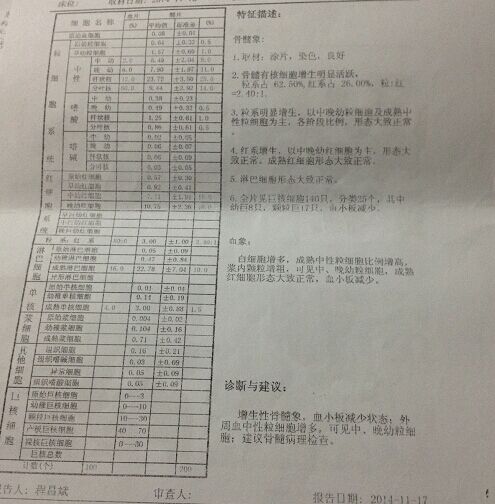

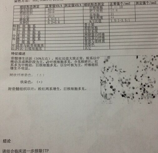

周教授:您好!我老公因ITP血小板减少住院治疗已有2个多月,血小板一直没有升,甚是焦急!恳请您给指一条明路!
发病及治疗情况如下:
1999年,我老公在工地上干活,身体皮肤出现有青紫斑痕,遂到医院做血液检查,当时血小板8千,于是住院治疗,吃了几天激素,血小板升到8万,当时不懂,认 为没什么大碍,于是出院。以后也没做复查。
2003年,有天晚上他牙龈出血,到上海瑞金医院做血液检查时发现血小板又只有8千,当时医院要求输血小板,因为经济条件不好,就让医院开了激素药回来吃,后复查血小板又升到7万,后面也没做复查,偶尔身上有青紫,喝点凝血糖桨后也就消失了。
今年8月25号那天,我老公牙龈又出血了,到上海第一人民医院检查,血小板8千,医生询问了病史,做了骨穿,没有问题,在医院急诊住院静脉注射激素,三天后血小板上升至8万,后医院医生要求每个星期复查,并同时口服激素药。一个月期间,血小板复查一直在8万左右。后医嘱激素口服量减少一半,达那唑每天服两粒全减了。

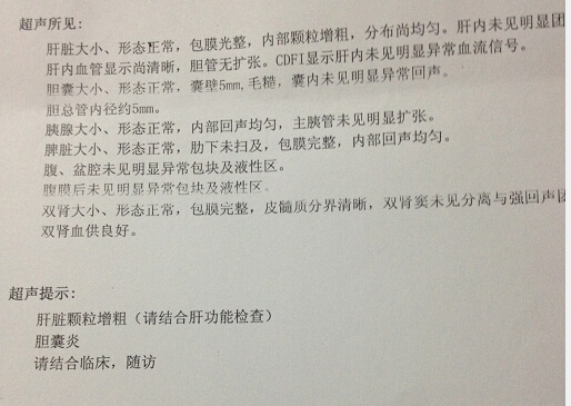

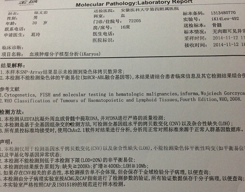

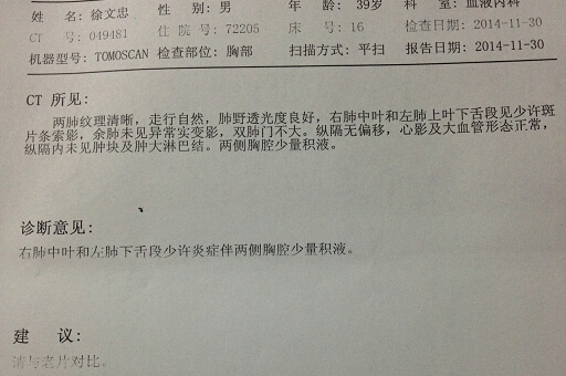

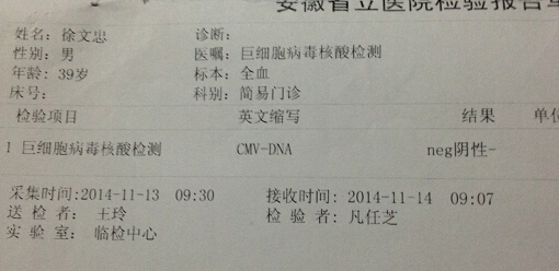

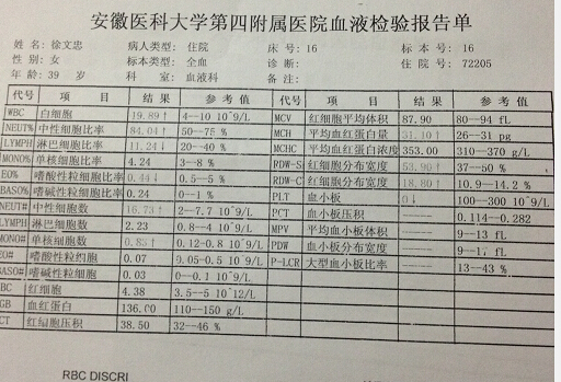

但到了9月28号那天,我老公因感冒去医院复查时,血小板又降到了8千。又到医院挂急诊,输了一个星期的激素,血小板还只有1万9,医生当时说长期用激素也不行,要求我们住院治疗,因为没有床位,我们就到了安徽医院大学附属医院治疗,医院给他身体又做了一次全面检查(报告见附件),医院诊断为ITP,在医院治疗期间,用的药物也很多,激素、丙球,TPO,美罗华用了也有6周了,还没见效。血小板检查还只有二千,出院又不能出院,我们该怎么办!希望周教授能给出建议,跪谢!

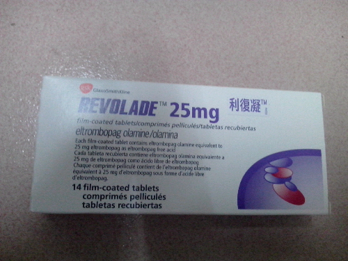

    艾曲波帕:Promacta,Eltrombopag
     楼主| 发表于 2014-12-29 18:34:18 来自手机 | 显示全部楼层 来自: 安徽
    周教授你好:听说艾曲波帕效果还好.有人在用吗?在香港买叫什么名字呢?

    艾曲波帕在香港就叫Eltrombopag。如果你经济条件非常好的话可以考虑。

    周教授你好:我老公81公斤.1月12号在吃艾曲波帕.每天晚十点吃了50mg.吃了一个星期无效.板1仟.1月14号加到75mg.1月18号查板1仟.目前继续在吃明天在查下看升没.请问周主任这药要吃多久才有效果呢?我老公这样是无效吗?如果万一无效能立刻停药吗?有什么副作用呢?还是75mg无效再加量呢?因合肥安4附属医生都没用过.甚至没见过这药都不知情况.求求告之下.谢谢
     楼主| 发表于 2015-1-24 18:33:43 来自手机 | 显示全部楼层 来自: 安徽合肥

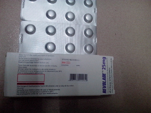

    周教授你好:请帮忙看下这药买得对不.因这里医生都没见过艾曲波帕啥样子.吃了都2星期还没见效.不知啥原因.这药又贵.25mg/l4片/3600元.还要继续吃吗?

    周教授:我老公1月4号发烧.做了痰培养.有孢子真菌.肺部感染.从1月7号挂的伏立康唑早晚各一瓶.激素还在吃2粒.这些与吃艾曲波帕有影响吗?

    eltrombopag确实是艾曲波帕,但是这个药现在还没有在内地上市,我也没法给你判断是真是假。这类药一般都是14天左右无效就可以认为无效了。
    艾曲波帕无效可以直接停药,不用逐渐减量,骨髓纤维化是其比较严重的副作用。如果确定是肺部真菌感染,该抗真菌治疗还是要治疗的。
    另外,存在感染的情况下可能很多治疗都会无效。
