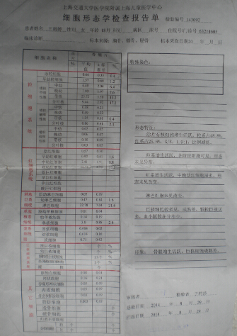

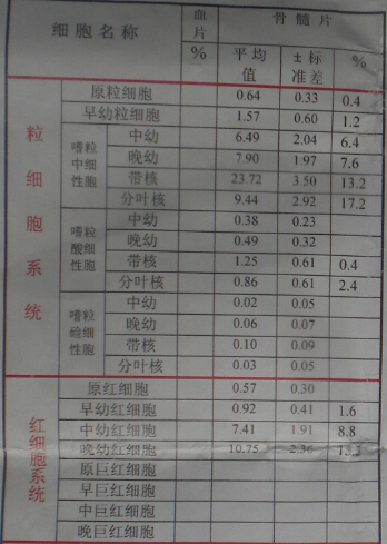

     楼主| 发表于 2014-12-31 12:35:43 | 显示全部楼层 来自: 江苏镇江

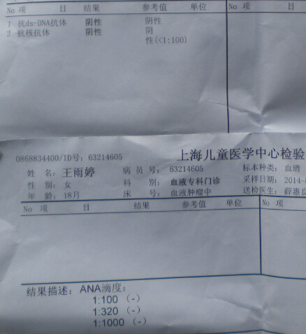

    4I4%8P5E(]H%@Z(5@3DM.jpg JG}2ZX)FUD)43C}(A~H9KIE.jpg (G`2A594U4DWN{XAP_@BZ_9.jpg 9LYC67KQBEKRPU{NXHOW$]A.jpg 周医生您好:宝宝的骨穿报告看不懂烦你看一下,谢谢了.

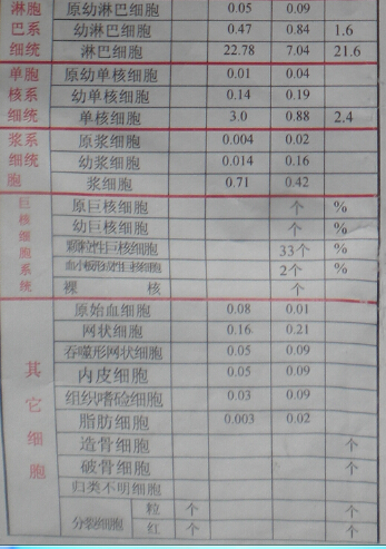

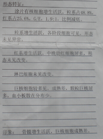

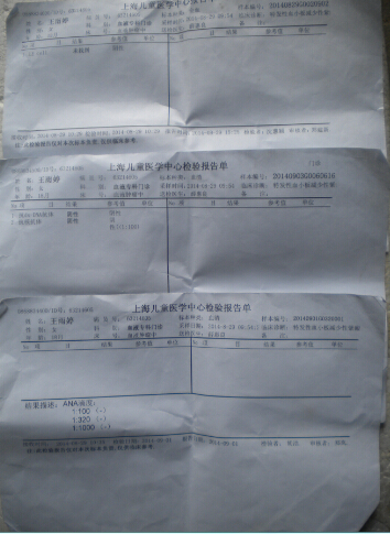

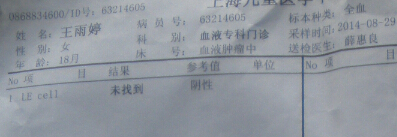

     楼主| 发表于 2014-12-31 12:40:38 | 显示全部楼层 来自: 江苏镇江
    还有几张: UOE86PXROY4SN9SJ$W{3VRT.jpg @RR5FAE85C_H4C79(G5{OOF.jpg {F53Y$QG~ZLT49@(WS}{H~P.jpg
    发表于 2015-1-1 23:46:11 | 显示全部楼层 来自: 云南昆明
    没有什么特殊的,骨髓没有什么特殊,免疫学检查正常。符合ITP的表现。
