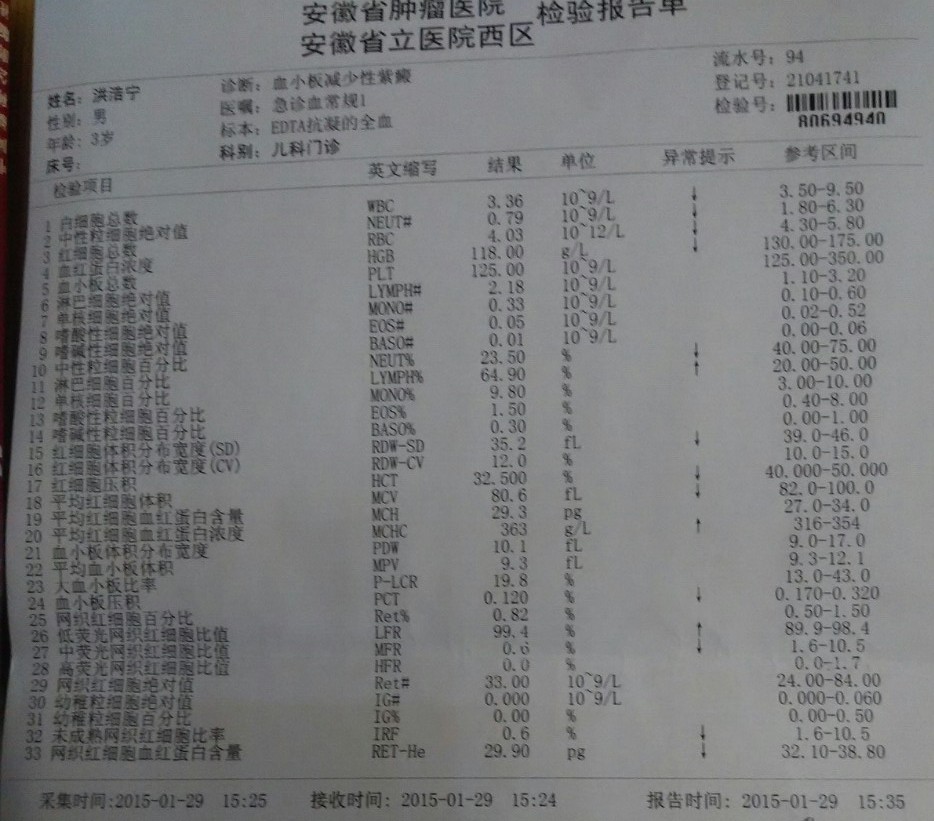

    又麻烦您了,孩子于1月22日、23日足量冲丙二天,冲丙前血常规检查:白细胞6.2,中性粒2.17,淋巴3.19,血红116,血小板10;
    1月24日复查血常规:白细胞2.7,中性粒0.82,淋巴1.05,血红105,血小板87;主治医生觉得血象不好,怀疑感染或再障,26日怕机器检测问题,换另一医院复查血规,结果如下:

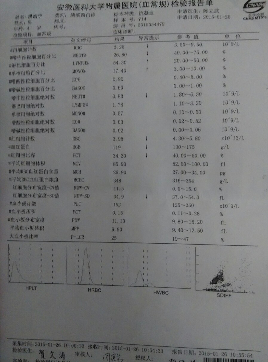

    1月26血常规
    1月26血常规
    主治医生认为可能感染,今天,即1月29日复查血常规,结果如下:
    目前,孩子无任何感染症状,一切正常;在医生建议下,肌注粒细胞集落刺激因子150mg。

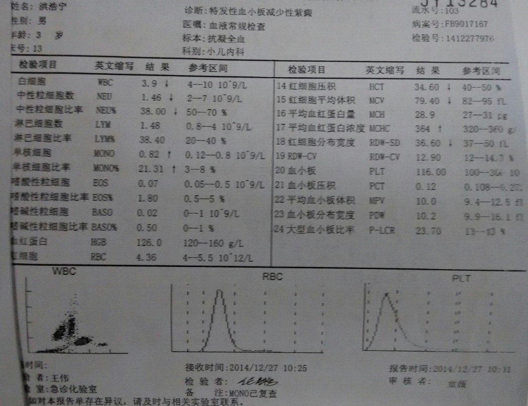

    在此之前,2014年12月25日、26日冲丙,12月27日复查血常规,也出现过类似情况,后来感冒发烧,再后检查正常。2014年12月27日血常规检查结果如下:
    请问,周主任:
    1、孩子自生病以来,血常规检查除血小板低外,其它正常(停激素后,白细胞6-8,血红120-130);二次冲丙后(同一品牌丙球),均出现白细胞低(12月27日还未停激素),是否与静注大剂量丙球有关?
    2、就目前情况来看,孩子是否可能是再障?主治医生说隔一天再复查血常规,如果中性粒还低,建议再做骨穿,是否需要?
    3、您就下步治疗能否给予指导,非常感谢!!!
    发表于 2015-2-1 22:36:36 | 显示全部楼层 来自: 云南昆明
    1、不一定是丙球导致白细胞低,可能是因为病毒感染
    2、如果激素和丙球治疗有效,目前仍首先考虑ITP。定期复查血常规,如果大部分时候白细胞水平及中性粒细胞水平正常,暂不需考虑其他疾病
    3、ITP治疗建议同前
