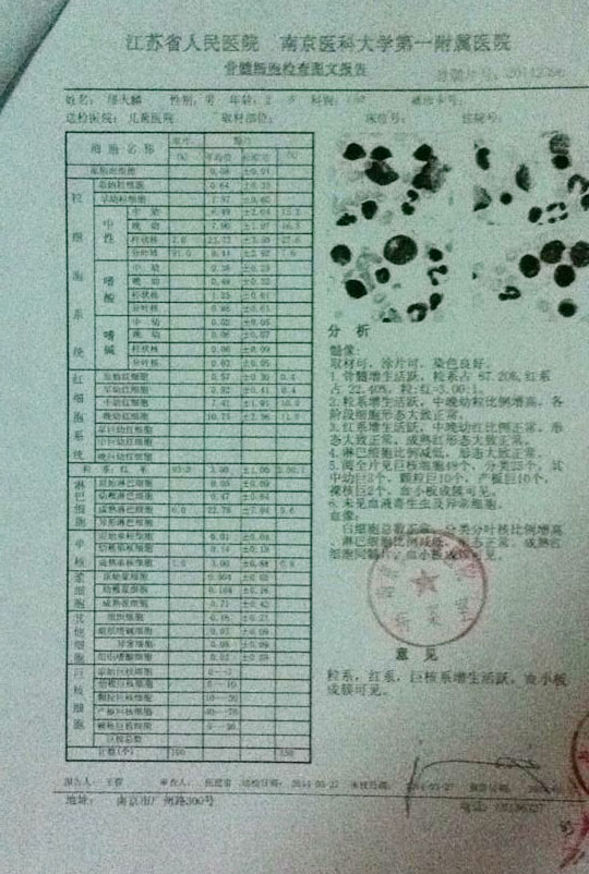

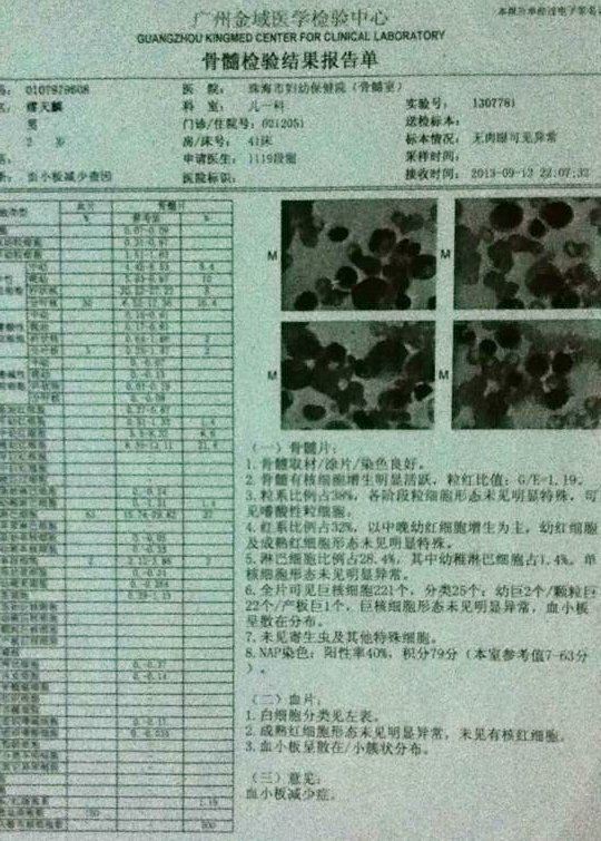

 楼主| 发表于 2014-9-19 19:09:31 | 显示全部楼层 来自: 安徽
这是2013年9月13日做的骨穿报告
这是去年9月13日做的骨穿报告
这是去年9月13日做的骨穿报告
 楼主| 发表于 2014-9-19 18:57:19 | 显示全部楼层 来自: 安徽
