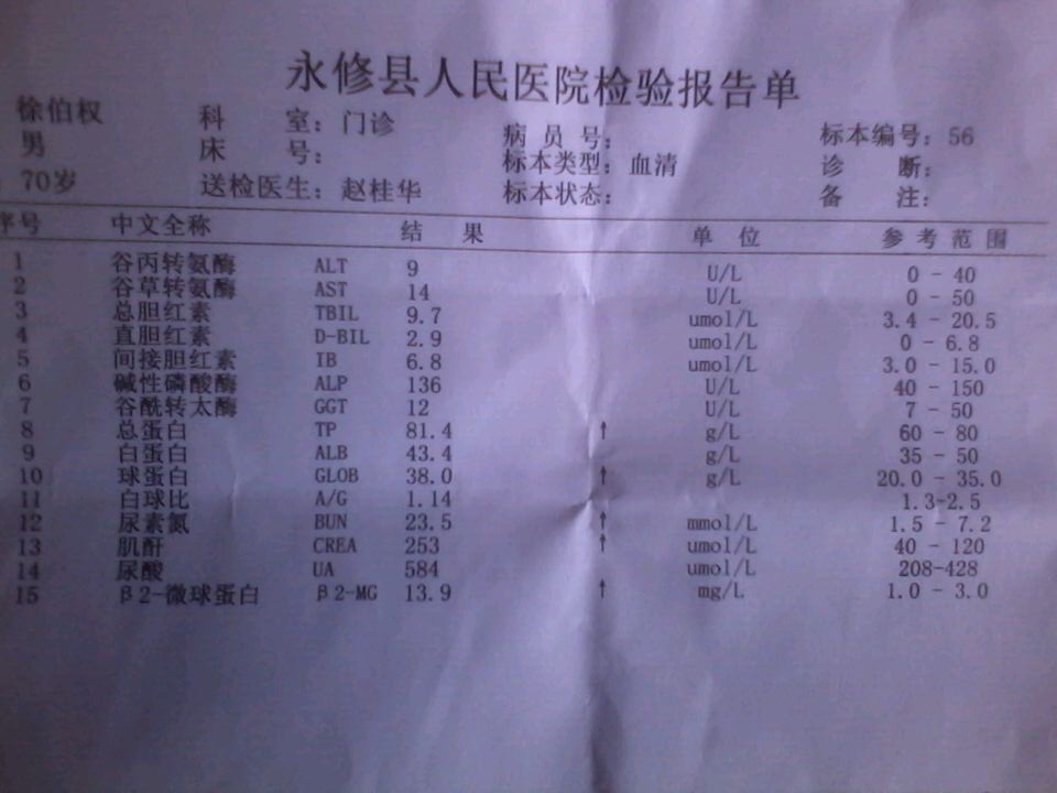

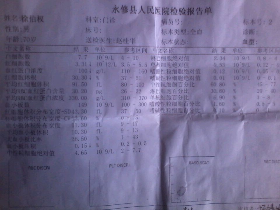

     楼主| 发表于 2014-8-26 18:31:42 | 显示全部楼层 来自: 广东惠州
    周医生,您好!
                       今天我妈妈做了血常规和肝、肾功能的检查。请帮忙分析一下附件。现在是每天口服7*25mg环孢素。报告中用的名字是我父亲的,但血液样品是我妈妈提供的,请知悉。
                       谢谢周医生能百忙中抽空分析一下。
    发表于 2014-8-26 19:56:42 | 显示全部楼层 来自: 云南昆明
    有肾功能损害,不管血小板水平多少,立即停用环孢素!!!
