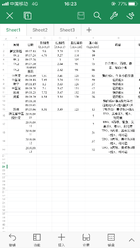

    附上自己记录的药量和板和小结和报告,其余检查报告都是在正常,ana这次住院也都是阴了。希望周医生百忙之中能帮我下,谢谢
