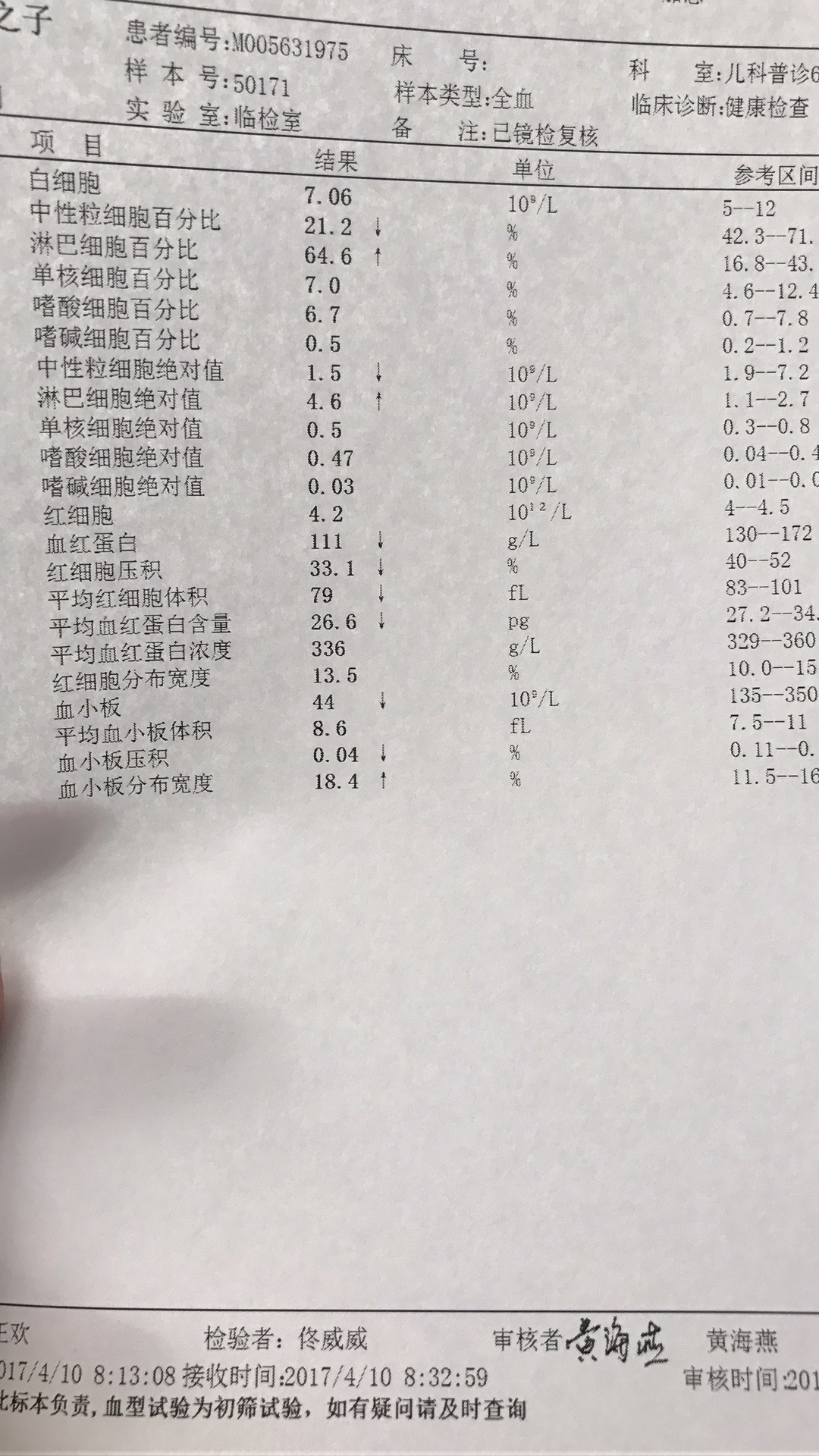

       2017410日,盛京医院,血小板44。感冒。检查EB病毒,EB病毒DNA,支原体、衣原体均为阴性。医生建议:治疗感冒,如无出血,一周后复查。开环酯红霉素干混悬剂(口服6天),服脾氨肽、利可君。

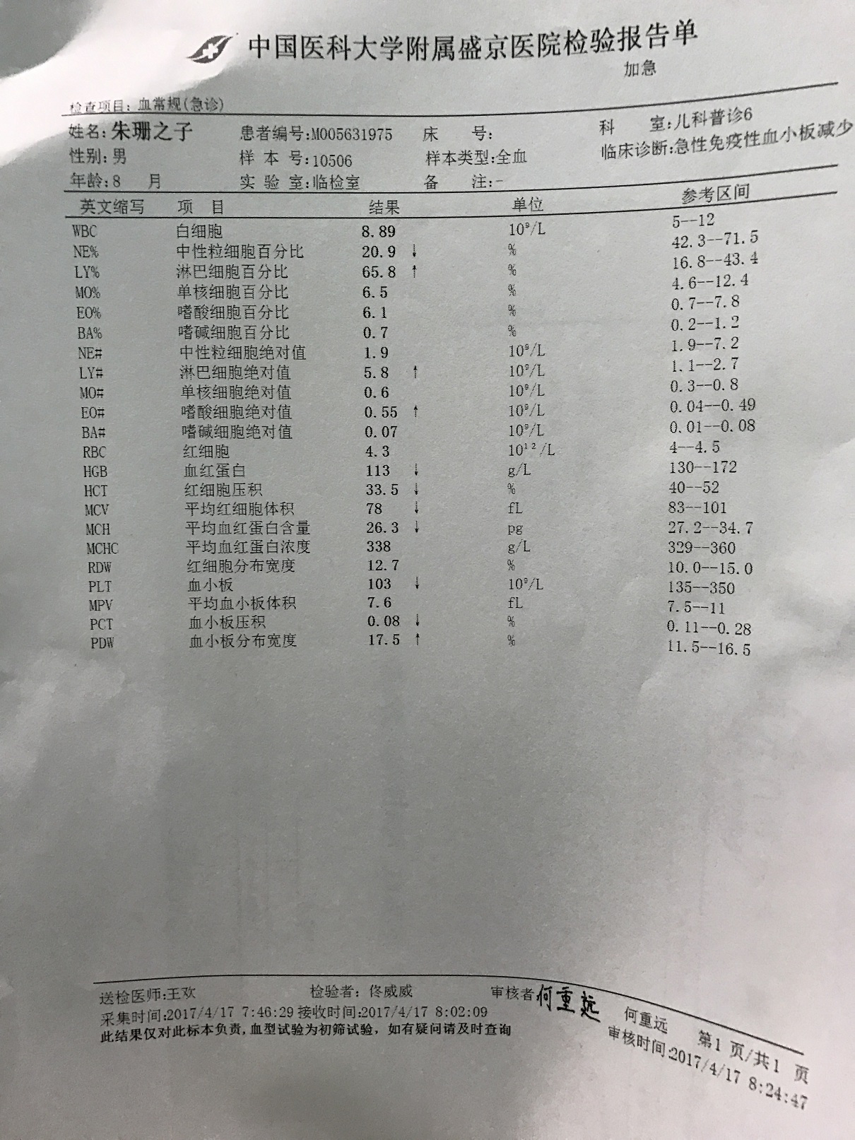

       2017417日,盛京医院,血小板103。医生建议:随诊,服脾氨肽、利可君。

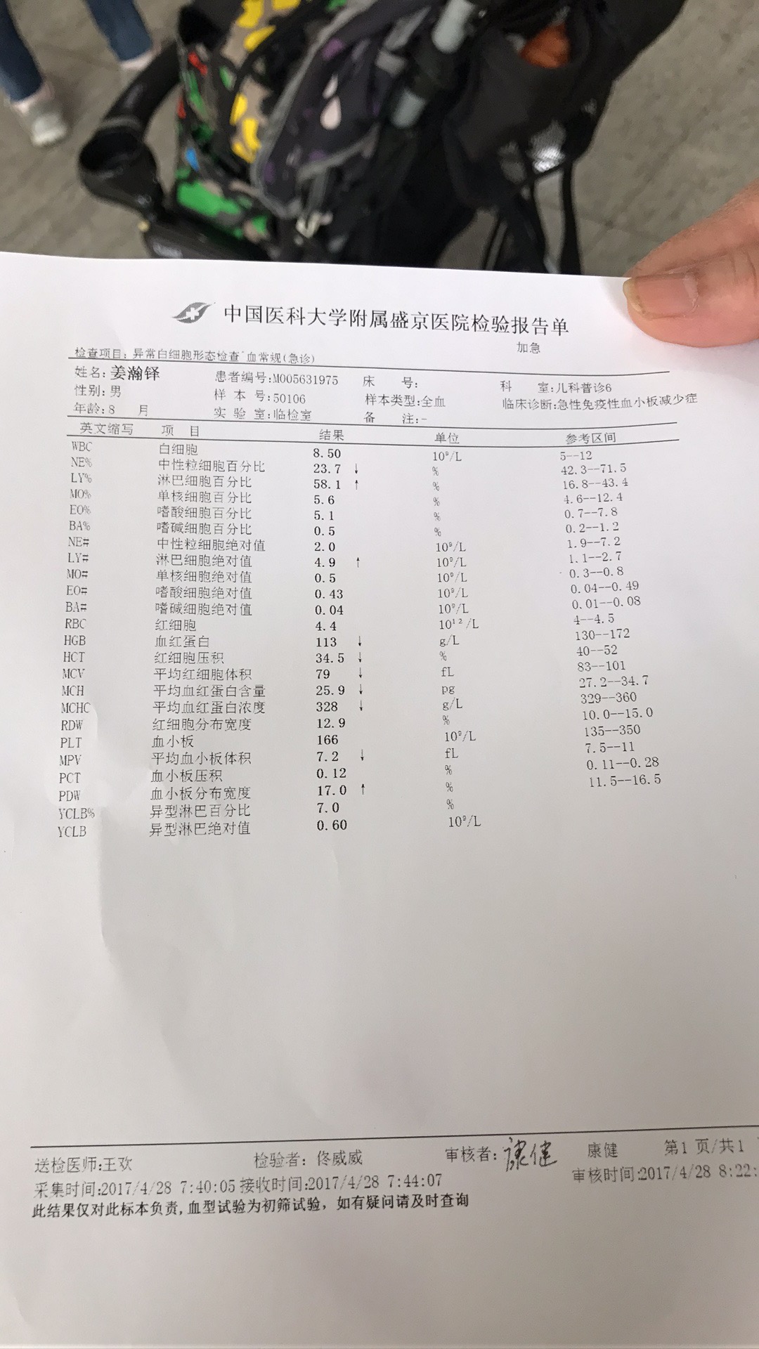

       2017428日,盛京医院,血小板166。感冒未愈,咳嗽、流鼻涕。医生建议:治疗感冒,随诊,服脾氨肽、利可君、阿奇悬干剂(3天)。

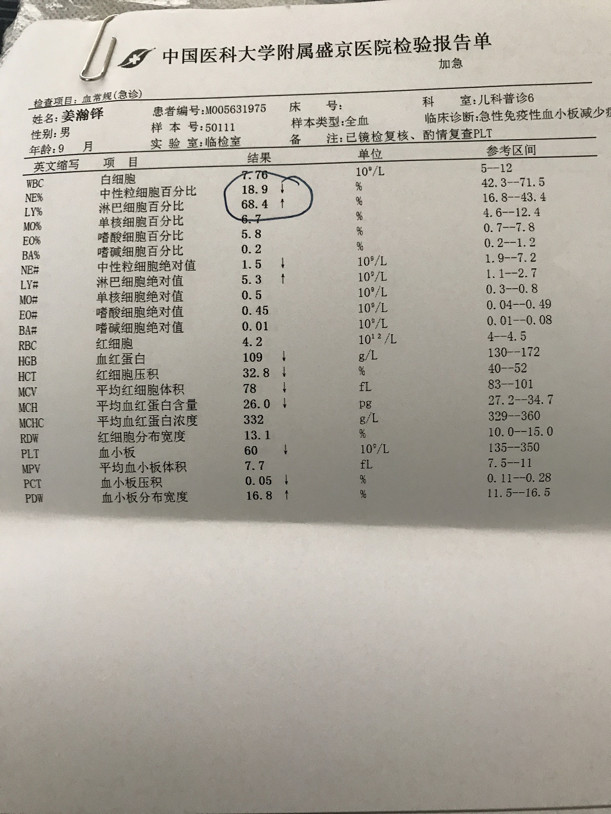

       2017512日,盛京医院,血小板60。医生建议:仍有感染,随诊,服脾氨肽、利可君。

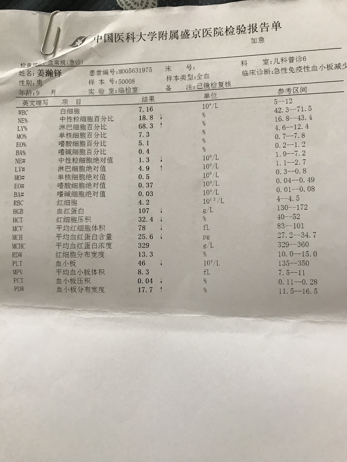

       2017519日,盛京医院,血小板46。医生建议:2次反复,足量丙球注射一次,以后低于50就丙球干预。我询问医生是否需要进行骨穿排除其他疾病,医生判断从以往血常规看只有血小板低,其他血象正常,应为免疫性血小板减少,不建议骨穿。因无湿性出血,我问可否继续观察,医生同意,但告知,从我家孩子这段时间的检查来看,靠自身免疫力提升扳值的可能性较小。服脾氨肽、利可君。

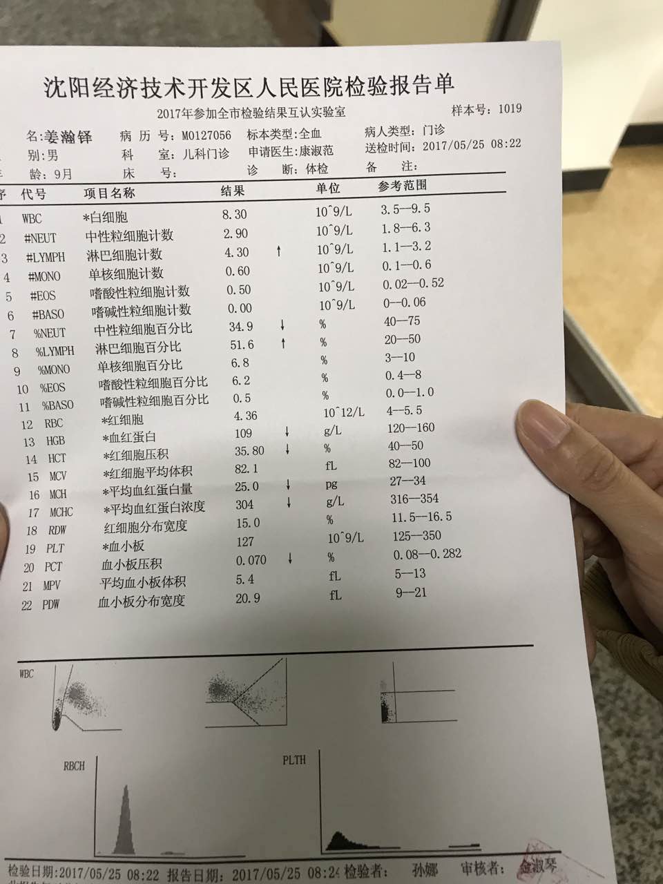

      2017525日,区医院,血小板127。偶打喷嚏,无鼻涕。服脾氨肽、利可君。

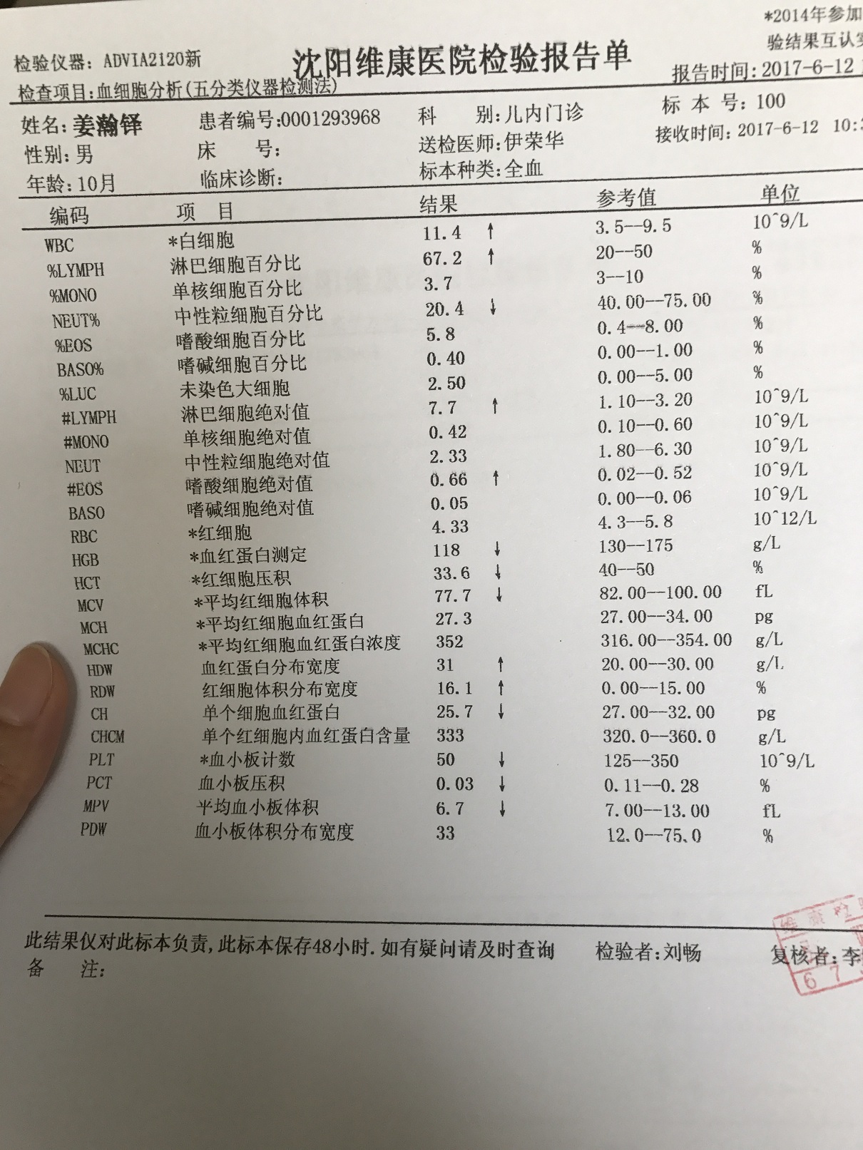

      2017612日,维康医院,血小板50。零星出血点。检查鼻炎,查Ige28.8.牛奶中度过敏,花生轻度过敏,换配方奶为深度水解奶粉,排除鼻炎,医生认为打喷嚏与环境有关,灰尘或冷空气等。服脾氨肽、利可君。

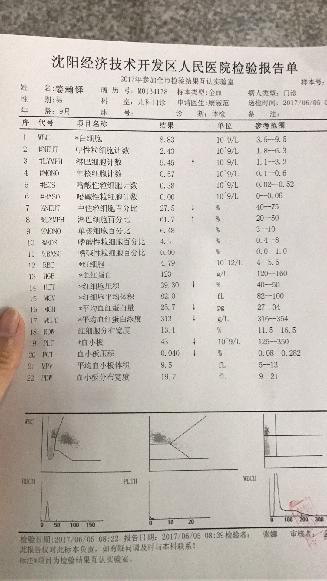

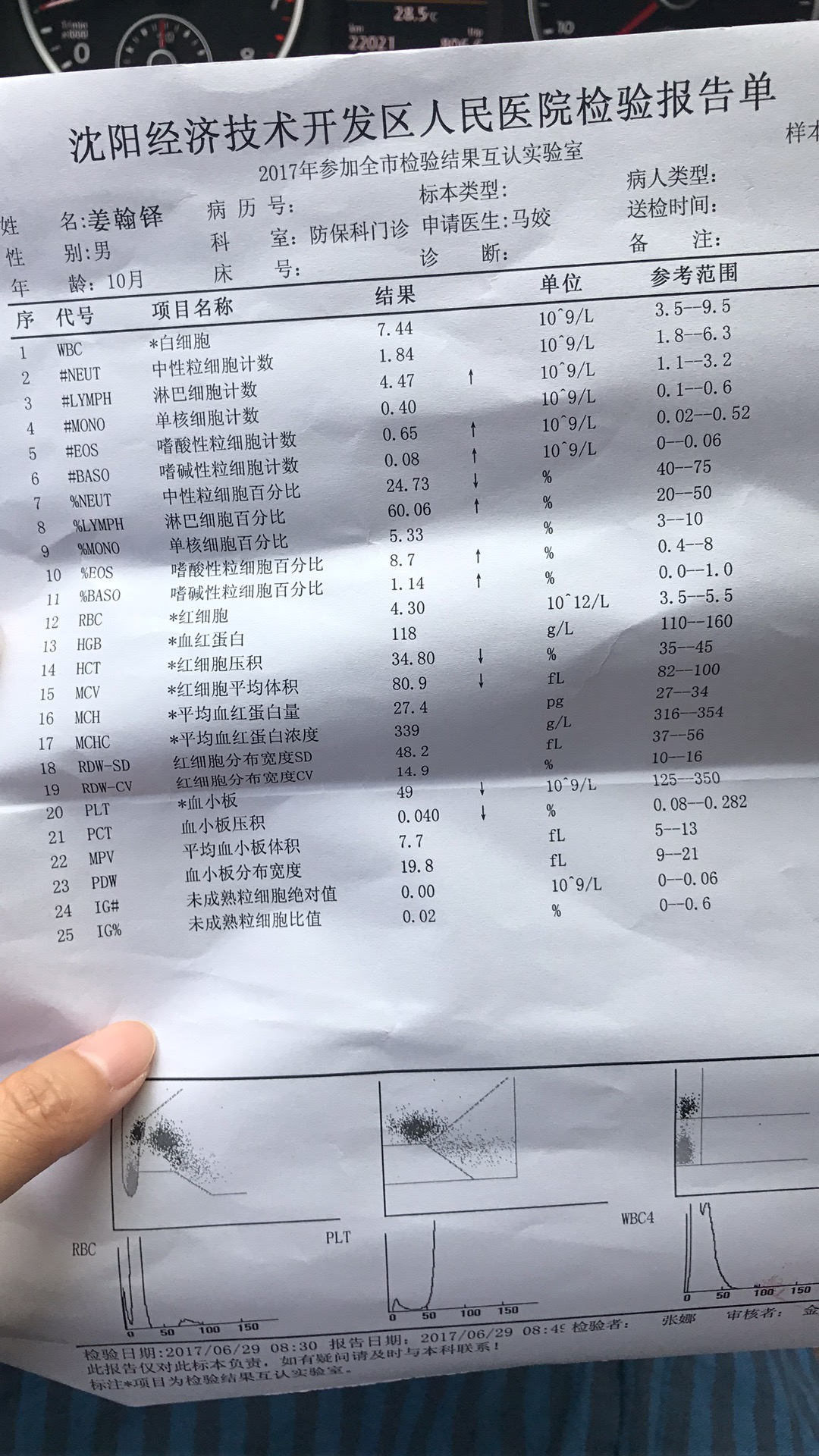

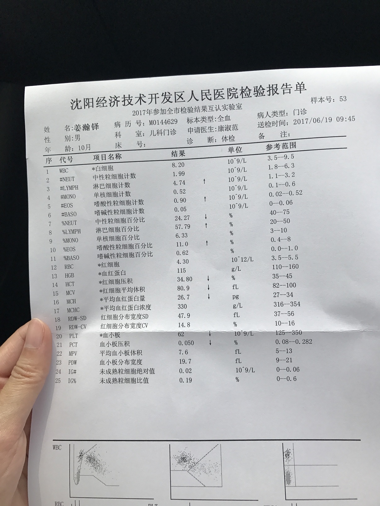

      2017619日,区医院,血小板62。零星出血点。嗜酸性粒细胞计数0.9,嗜酸性粒细胞百分比11.0.(之前正常)。服脾氨肽、利可君。
      2017629日,区医院,血小板48。零星出血点。嗜酸性粒细胞计数0.65,嗜酸性粒细胞百分比8.7,嗜碱性粒细胞计数0.08,嗜碱性粒细胞百分比1.14。服脾氨肽、利可君。

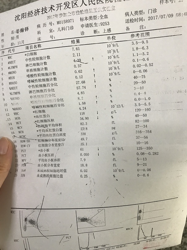

      2017年7月9日,区医院,血小板61,嗜酸细胞激素0.62,嗜碱细胞技术0.12,还是略高,医生说没什么意义,不具有代表性。
