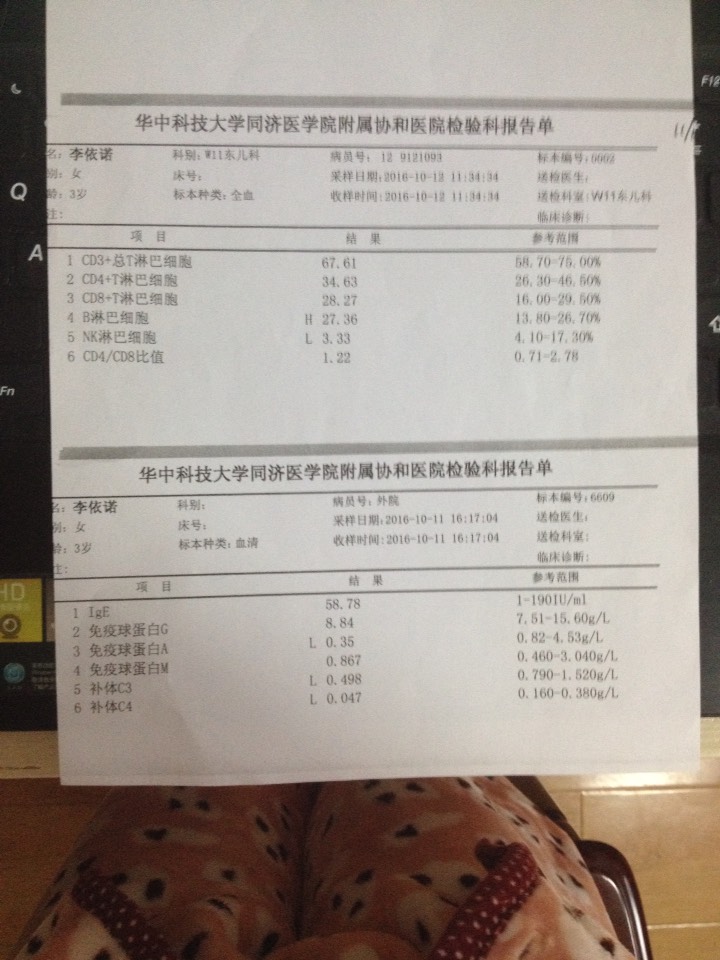

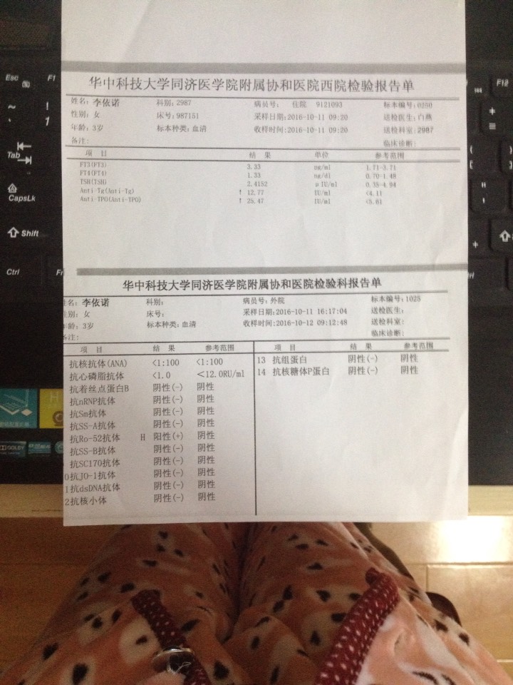

    周医生,您好,很感谢你百忙中抽出时间来回复我,十二月三十号我家复查血小板升到32了,我想问下,我家c3c4都低,还有抗核抗体ro52阳性,甲状腺抗体好像也有问题,请问我家该怎么处理
    发表于 2017-2-22 18:11:39 | 显示全部楼层 来自: 云南昆明
    请风湿免疫科看一下,排除结缔组织病。

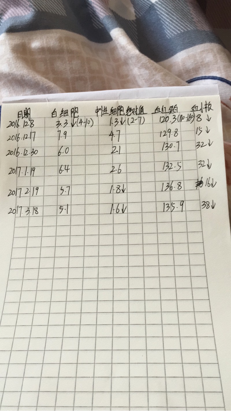

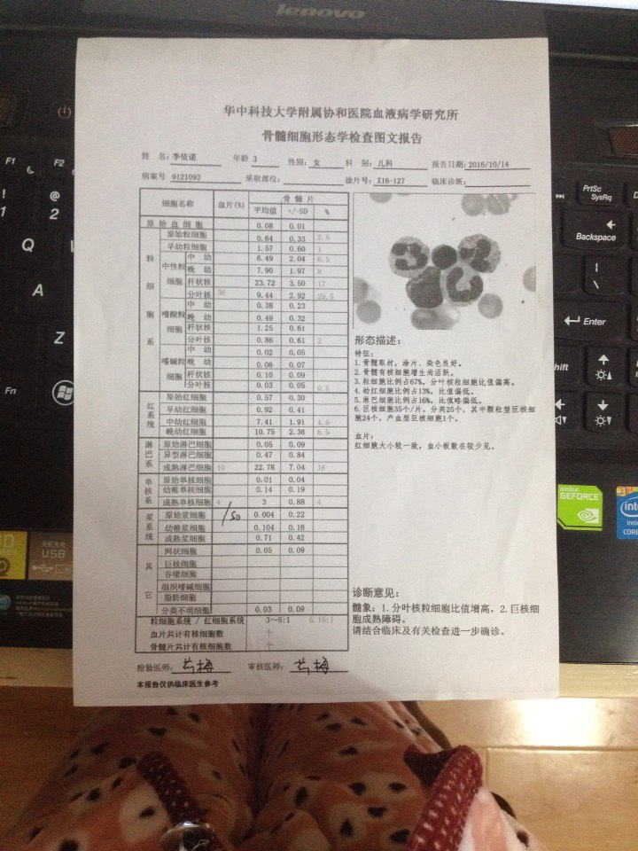

    周医生您好,请问我家除了板低其他血项有问题吗? 需不需要复查骨穿,会不会是早期再障呢,当时骨穿是胸穿巨核细胞只有35个,是不是itp呢?丙球效果很好,但激素效果不好。这是最近血常规单子,红细胞一直是正常的
    发表于 2017-5-1 03:24:13 | 显示全部楼层 来自: 美国
    骨穿可能有部分稀释。目前诊断还是首先考虑ITP。暂时不用复查骨穿。
