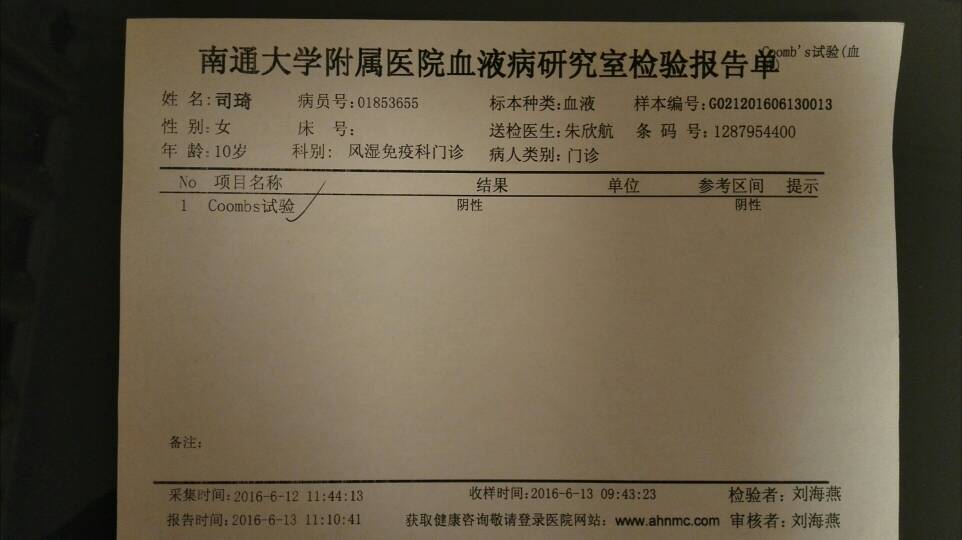

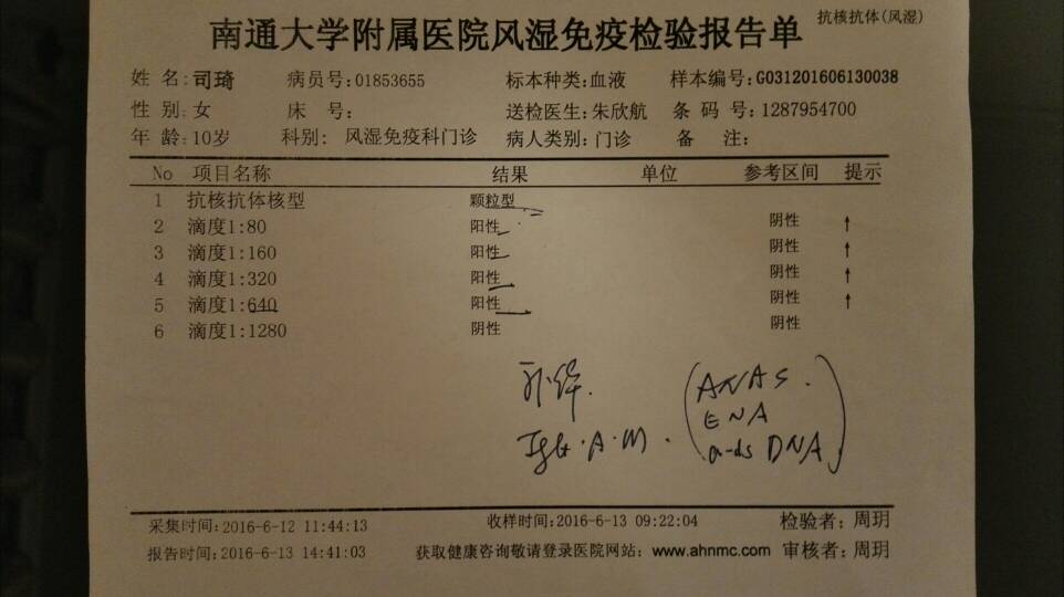

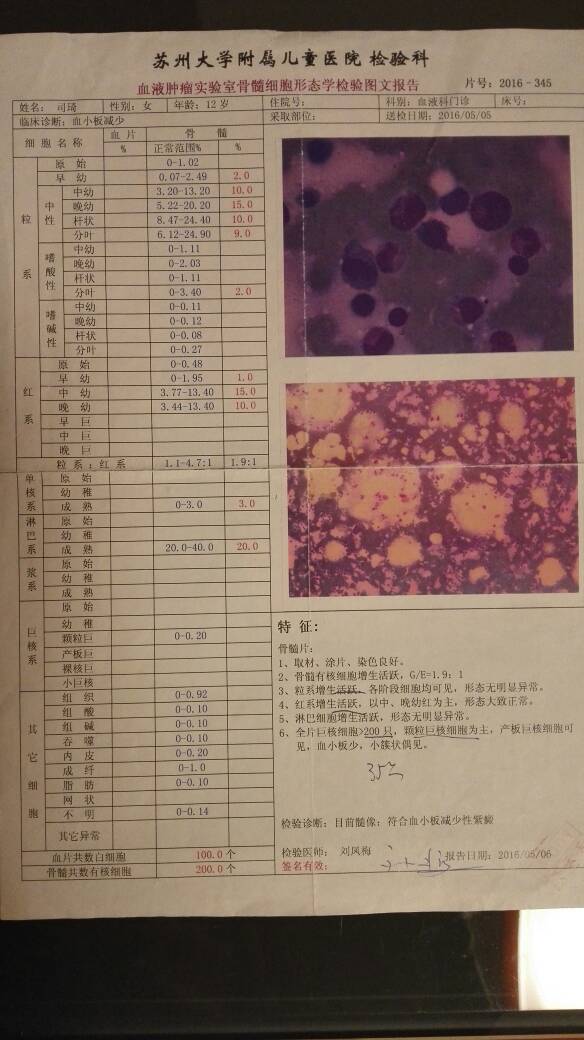

    4月28号去苏州儿童医院,改服甲泼尼龙,早2粒,晚2粒。5月4号板54,医生认为3月初的骨穿巨核细胞24只数量少,itp不明确,让重做骨穿和骨髓活检,骨穿结果:巨核细胞大于200,颗粒巨核细胞为主,产板巨核细胞可见,血小板少,小簇状偶见。医生诊断为itp。同时做自身抗体(ANA,ENA,DNA),其中抗核抗体阳性滴度1:3200,其他十几项都是阴性,医生让看免疫科。

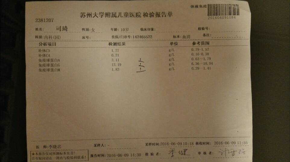

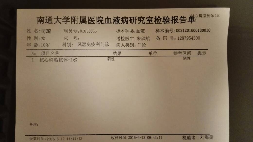

    免疫科做了体液免疫,补体C3C4免疫球蛋白AGM,抗心磷脂抗体阴性,免疫科医生认为目前只有血小板低和抗核抗体阳性两项,不能定为狼疮,但是高度怀疑,要高度警惕,每三个月随访自身抗体、补体c3\c4,免疫球蛋白A、G、M,24小时尿蛋白,每周查血常规和尿常规。免疫科医生认为目前是未分化结缔组织病,还按照ITP治疗,继续看血液科控制血小板。
    抗核抗体(苏州儿童医院检查)5月4号1:3200,8月4号1:1000。6月12号(南通附院检查)抗核抗体核型颗粒型,阳性滴度1:640。

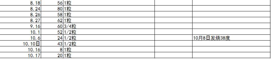

    5月9号板36,开始8粒甲泼尼龙,每周减一粒, 4粒以下每周减半粒,一粒以下半粒吃了一周,三分之一粒一周,四分之一粒一周,每周查板都是200左右,8月11号板164停激素。停激素一周后8月18号板降到56,医生让重新吃一粒激素,8月24号板80,8月27号板62,9月16号板60开始吃激素四分之三粒,10月1号板52开始吃激素二分之一粒,10月6号板24,10月8号发烧38度,10月10号板43,10月16号板8开始吃激素一粒,10月17号板20,24号板23,11月5号板7,11月6号板22。

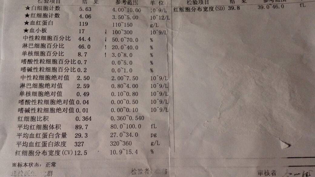

    11月15号板24,激素由一粒减为半粒。11月22号板28,激素由半粒减为四分之一粒。11月30号停激素。吃了9个月的激素终于在图爸和三哥的指导下停了。12月6号板17。
    2017-2-16 08:42
  • 签到天数: 93 天
     楼主| 发表于 2016-12-12 22:34:55 | 显示全部楼层 来自: 江苏
    孩子精神好,能吃能睡能玩,正常上学。小腿和脚背出血点比较多,身上出血点少,眼皮有几个出血点,脖子有抓痕。目前无鼻血之类的活动性出血。继续观察!期待周医生的解答!谢谢!

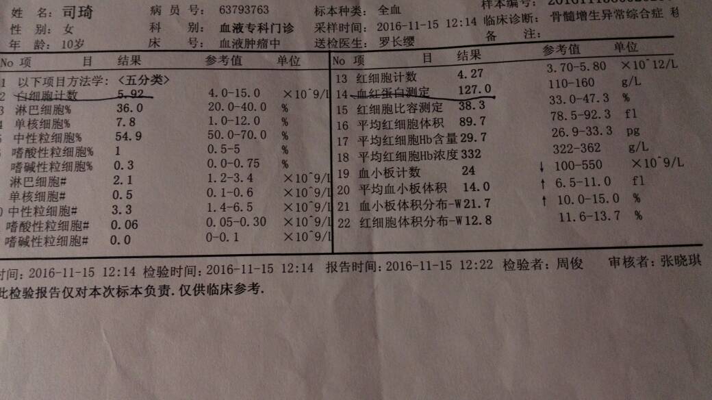

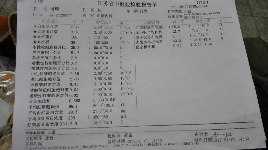

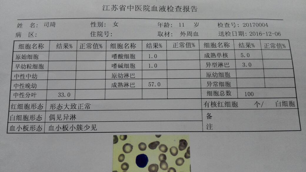

     楼主| 发表于 2017-1-4 00:41:06 | 显示全部楼层 来自: 江苏
    血常规粒百分比低于淋百分比,医生让做外周血,今天做了,有异淋。我想请您看看外周血单子,因为这是第一次做,也看不懂这单子上的内容。
    2017-2-16 08:42
  • 签到天数: 93 天
     楼主| 发表于 2017-1-4 00:42:59 | 显示全部楼层 来自: 江苏
    我家粒和淋绝对值一直正常的,百分比有时正常,有时粒低淋高。在苏儿和上海儿童医学中心几个医生都说看绝对值,只有苏儿何医生提到粒百分比低,淋百分比高,要怀疑免疫系统疾病。麻烦您帮看看单子!谢谢!
    发表于 2017-1-4 06:42:53 | 显示全部楼层 来自: 美国
    异形淋巴细胞可以因为感染引起,没有特异性。
    粒细胞和淋巴细胞绝对值如果正常,就不用纠结百分比多一点少一点了。是否怀疑免疫系统疾病,有其它更多更好的指标可以参考。
