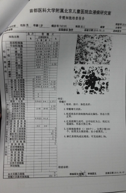

5月31日正常体检时血常规发现血小板值2住院治疗中性绝对值0.29,治疗方式是地米加丙球冲击,此时体重26斤,丙球12.5G,并在治疗前进行了骨穿,结果:骨髓增生活跃,粒系统各阶段构成比例偏低,形态大致正常。巨核细胞增多(大于300个)巨核细胞检查都很好一个变异的都没有,血小板偶见,淋巴系统构成比例增高,可见幼淋2.5%。北儿确诊ITP。

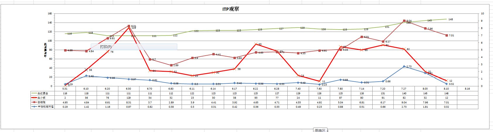

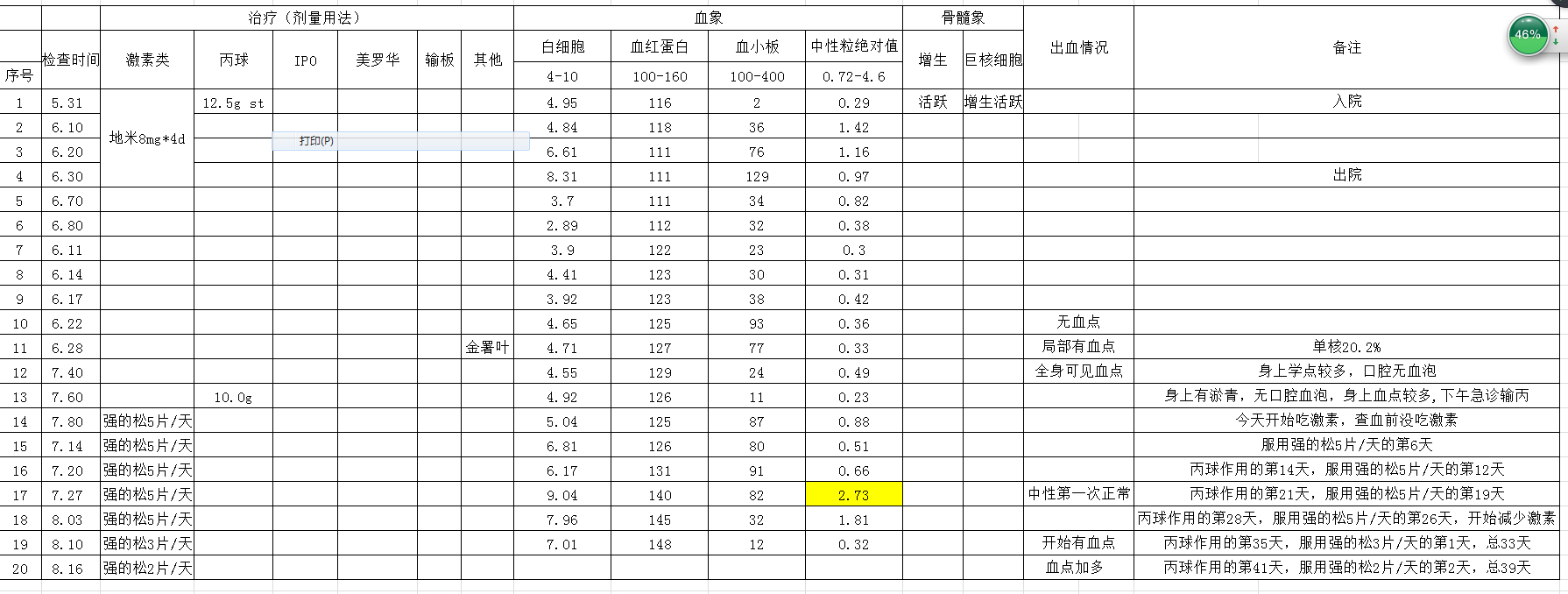

 楼主| 发表于 2016-8-23 17:33:22 | 显示全部楼层 来自: 北京
最新整理的图表
最新图表
最新图表

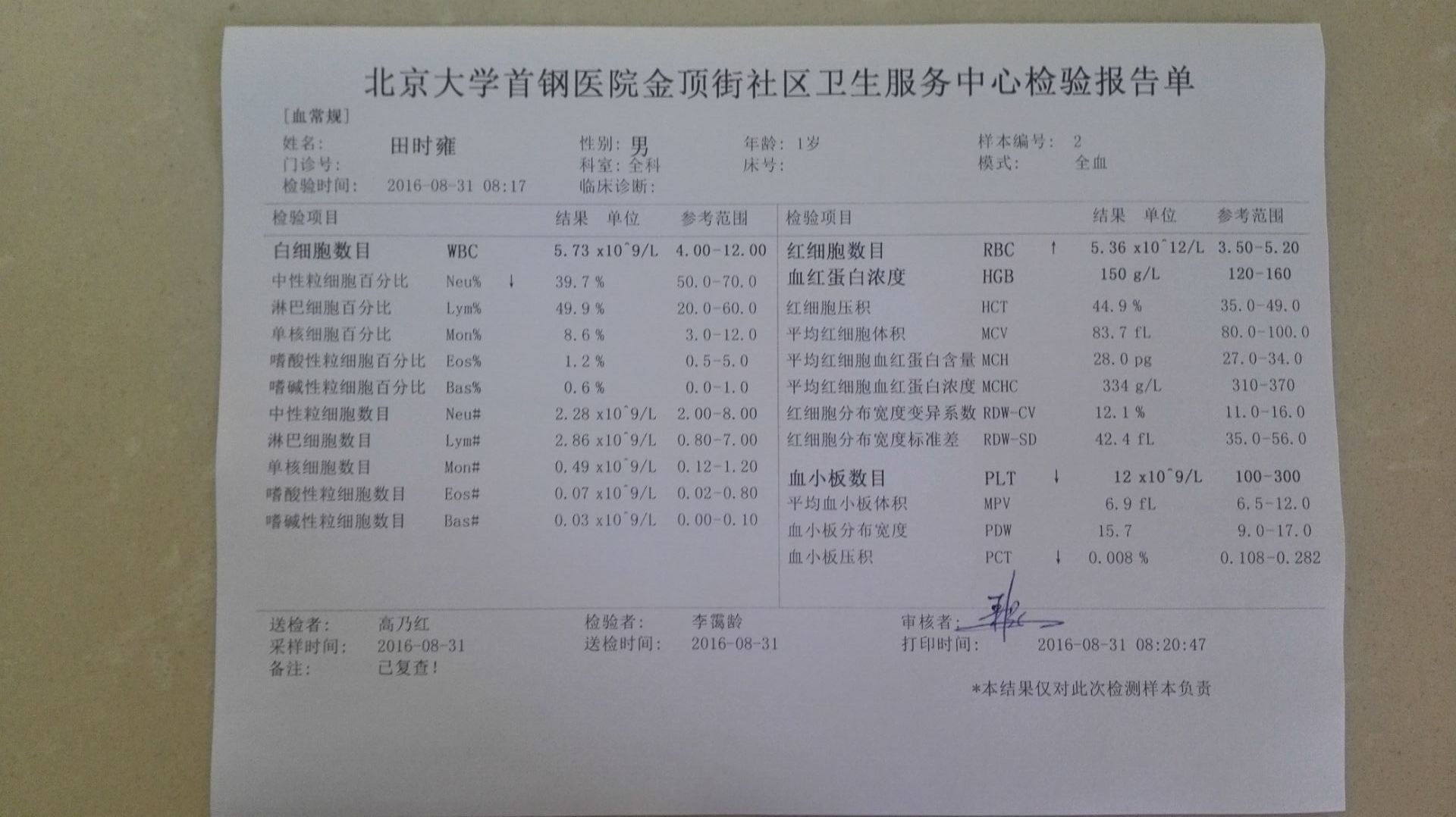

    孩子的最新状态:29号停的最后半片激素,8.31今天查血板12中性2.28(正常了)非常以外的是这次冲丙的效果不好,这是病后的第三次冲丙,效果只是体现在了中性提高到正常,现在的血红蛋白150白细胞5.73红细胞5.36,孩子身上的出血点明显增加,口腔里也有深色的小点,现在是生病以来身上出血最严重的时候了,孩子无感冒发烧症状,身上有些湿疹的情况,但我觉得不是很严重倾向于热痱子,只在腋下有,病程3个月以来前两天出现的。

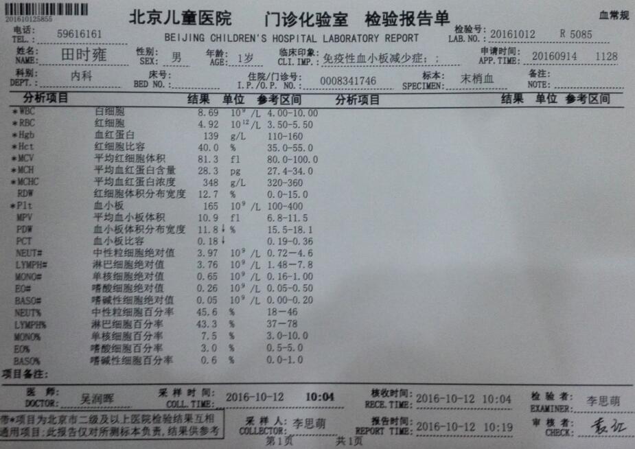

    周医生好,这个是他10.12的检查结果,10.12-10.16开始四天8g地米治疗[attachimg]7272[/attachimg]  详情 回复 发表于 2016-10-14 10:51
