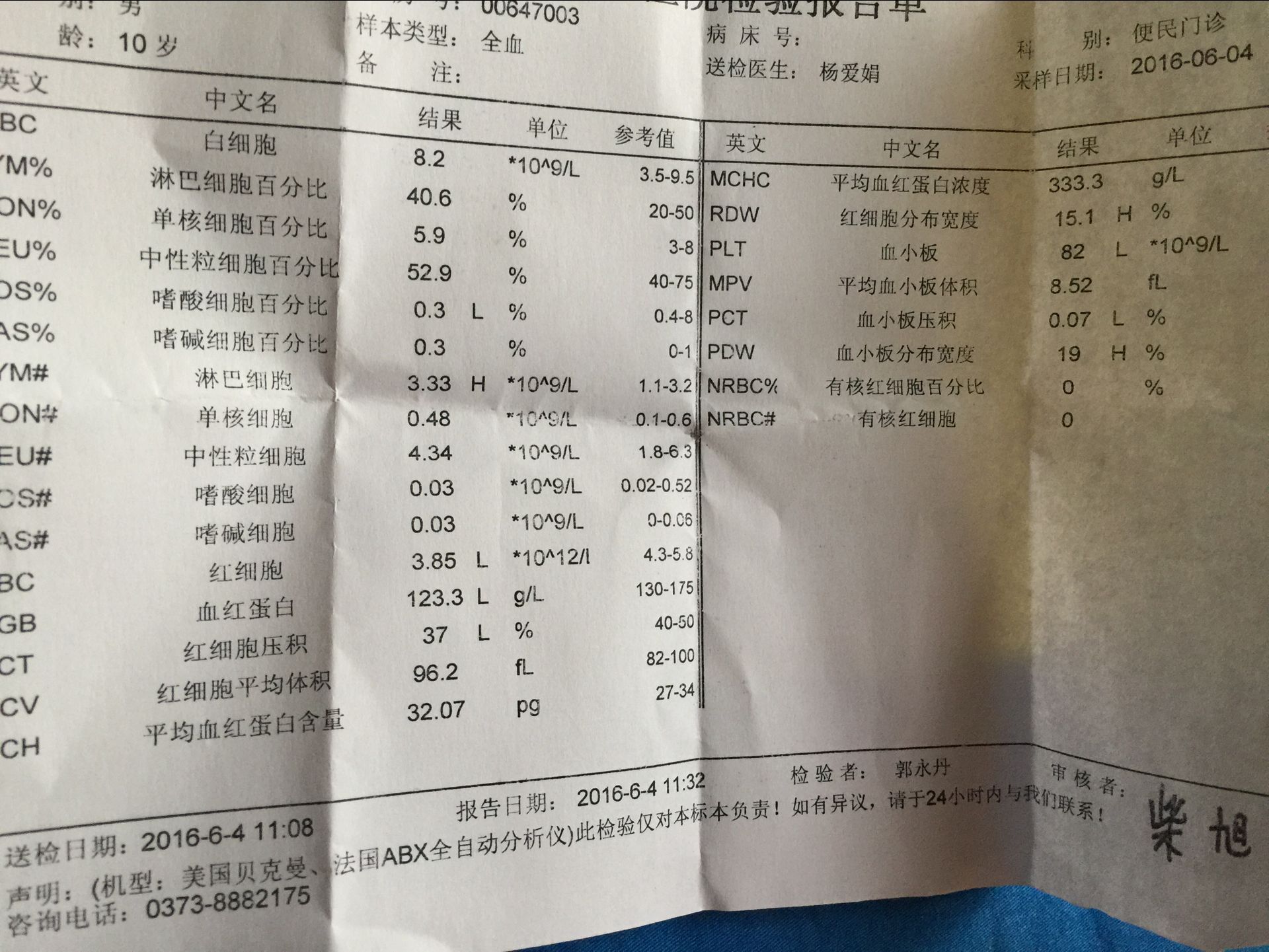

4月10号我弟弟因为扁桃体发炎去了我们县医院之后验血发现血小板低53,当时以为是感冒的缘故就又停了一星期又再去检查这次是54,医生开了一些生血的药之后升到58,中间好像是5月5号左右检查血常规发现三系都低这时医生建议我们住院骨穿,但是当时我弟弟什么症状也没有,我们也并不是很在意就隔了一星期左右又去检查还是三系低心里有点害怕就去了我们市里医院检查,验血后医生就直接让住院说是这样很危险,住院当天下午我们就做了骨穿,之后还做了血液检查说是送到武汉的检查,做了很多,骨穿结果第二天就出来了,医生说不确定病因,但是也不排除再障还说就算是贫血严重的话也得这样输液,就这样一边等着送武汉检查的血液,一边在医院输液,输的激素,最后血液结果出来医生说没事,但是还是不排除再障,输了10天液体我们出院了,出院是血小板88,回家医生开了升血的药还有醋酸泼尼松一天吃14片吃了一星期后,检查发现白细胞升了但是血小板成了82,之后医生说让减少1片一天吃13片又吃了一周后因为我弟弟有点鼻子不透气检查的血小板是49我妈妈害怕了不知道该怎么办?而且我弟弟这几天总是腰疼大腿疼,我们担心是不是激素的副作用?
最后想请周医生帮我们看看我弟弟的化验胆子,给个建议,谢谢您。我弟弟10岁74斤

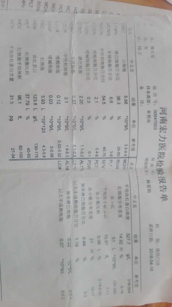

 楼主| 发表于 2016-6-13 22:39:19 | 显示全部楼层 来自: 河南新乡
5月22日前是什么都没有用的检查单子。后面6月份的是已经输液后和吃激素后的。
这是4月10日
这是4月10日
4月16日
4月16日
5月7日
5月7日

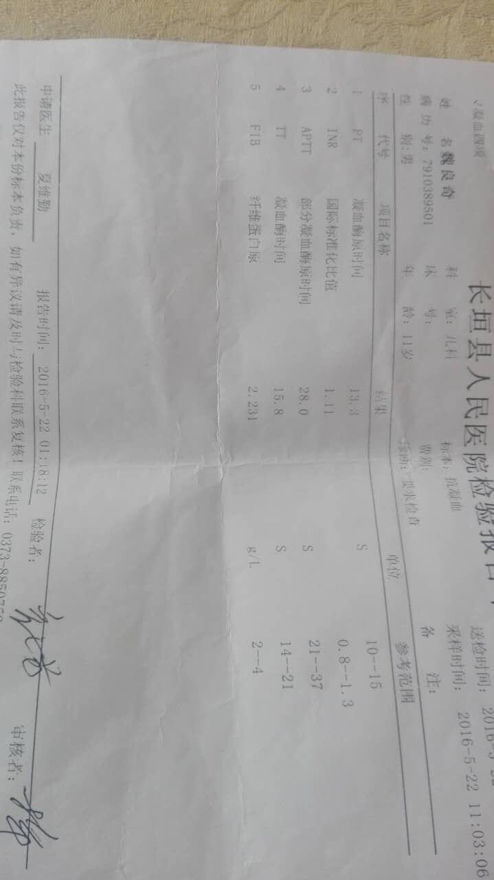

5月22日
5月22日
5月22日
5月22日
6月4日
6月4日
6月8日
6月8日

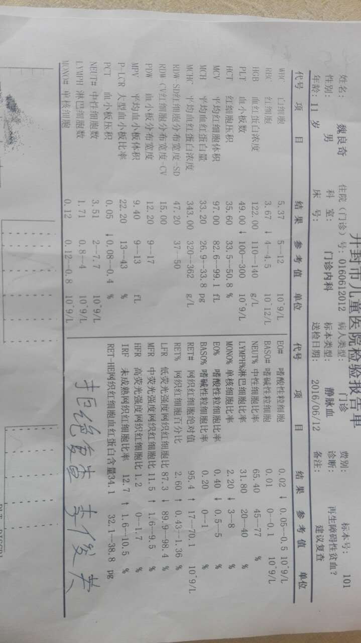

6月12日
6月12日

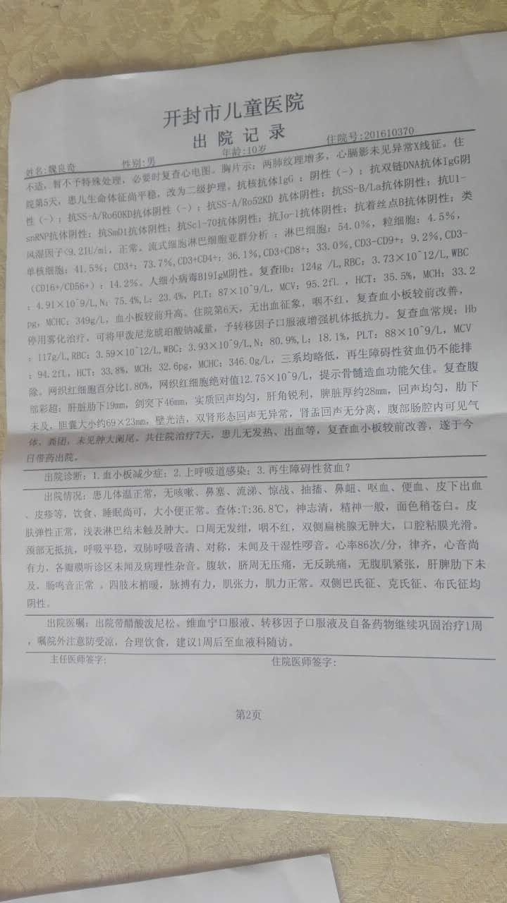

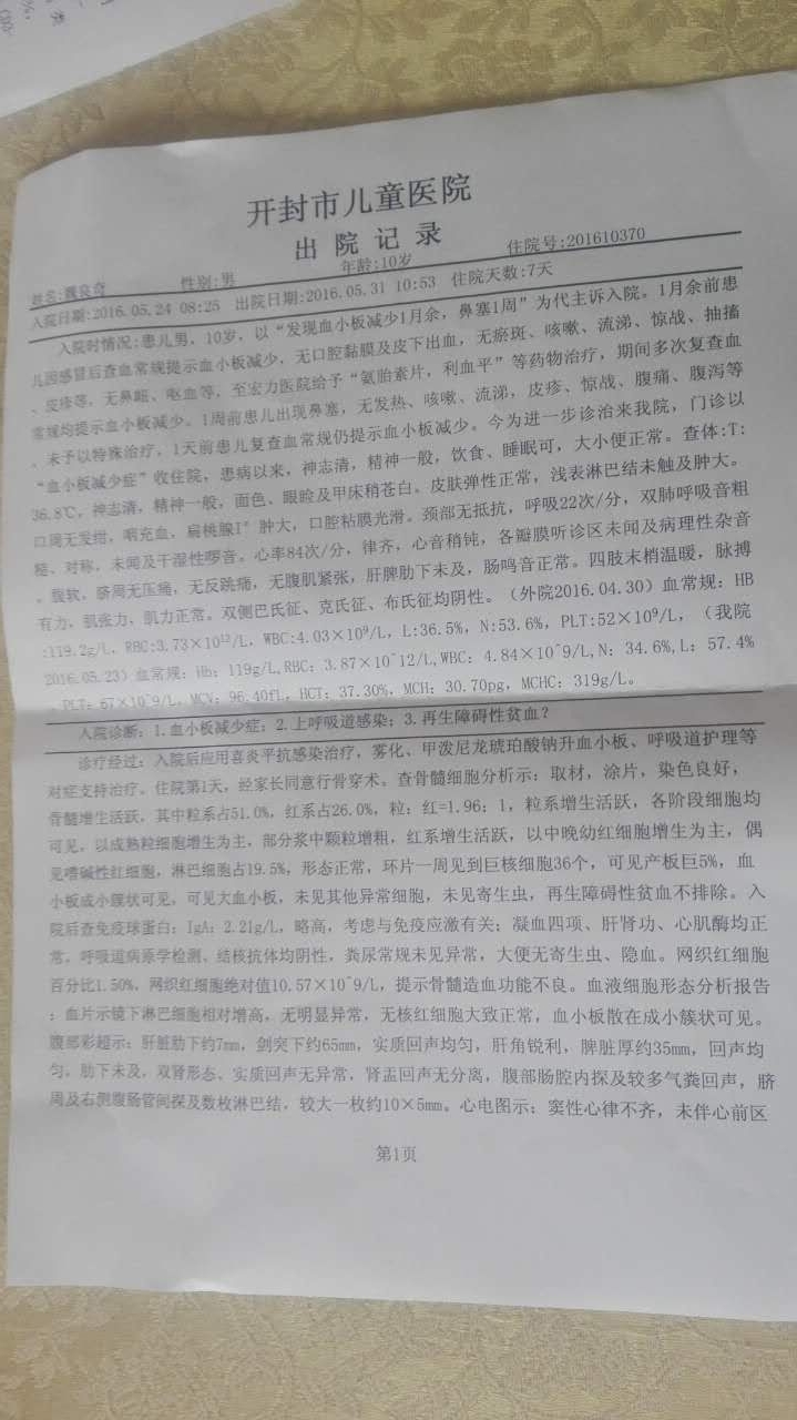

出院医生给的诊断
出院医生给的诊断
诊断
诊断
骨穿结果
骨穿结果

    看过检查单,你弟弟白细胞数量减少这点和ITP不太相符,但不除外病毒感染可能。血小板一直在安全水平,不用太过担心,再生障碍性贫血目前没有证据,外周血和骨穿结果都不支持,不用考虑。免疫学检查没有明显异常,建议继续定期观察血常规。如果目前还在吃13片的激素,可以直接减为5片/天,然后每周减一片,直至减完。

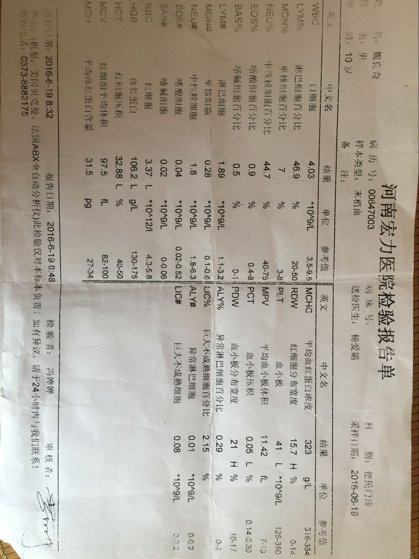

    周医生您好,首先感谢您百忙之中的答复让我们心中有了想法。还有就是想给您说一下我弟弟的激素已经减完了。是每周都减一半减完了。但是板降低了很多,这两次板是41,36。我在想这是不是激素减少的原因?我们非常担心板降低这么多会不会有什么事?下面我把这两次化验的单子传上去请您在闲暇之余帮忙看一下,特此非常感谢您。谢谢谢谢。

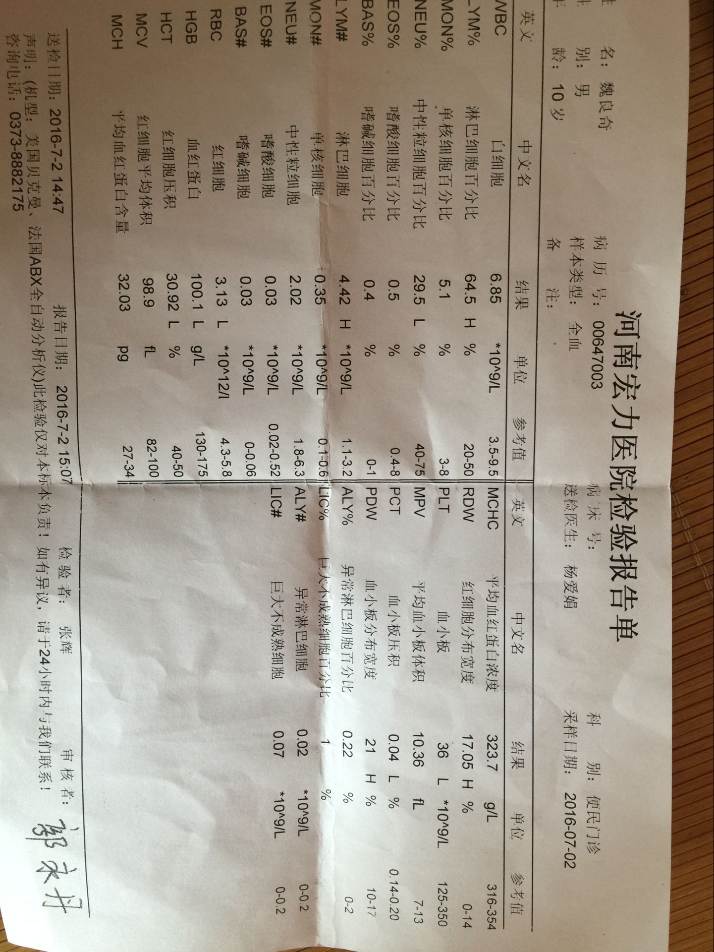

     楼主| 发表于 2016-7-5 18:38:07 | 显示全部楼层 来自: 河南新乡
    这是减激素的这一个月的三次检查单子,麻烦周医生给看一下,谢谢您。
    这是6月19
    这是6月19
    这是6月26日
    这是6月26日
    这是7月2日
    这是7月2日
    发表于 2016-7-20 13:30:40 | 显示全部楼层 来自: 云南昆明
    病人最低的血小板计数也有36,只要没有出血,这个水平在一般情况下是没有问题的。继续观察即可。
