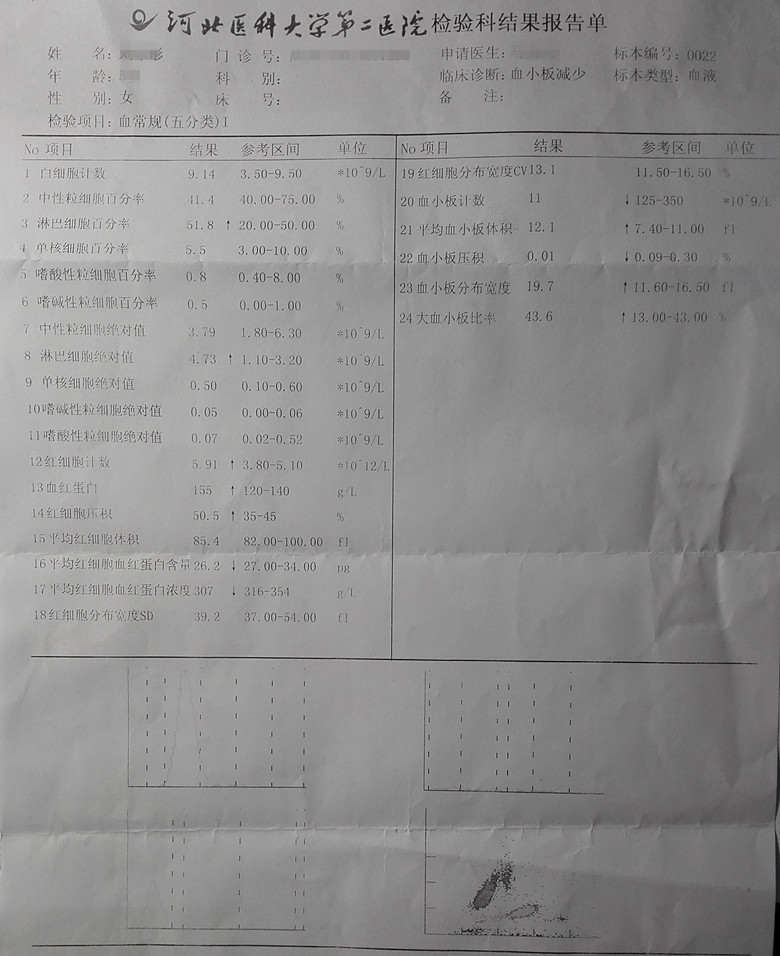

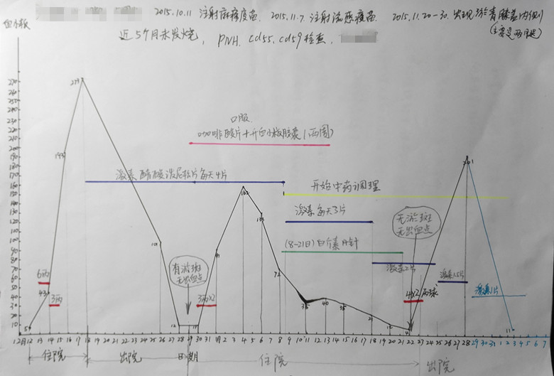

      我是石家庄的一名ITP患者的家长。孩子5岁,女孩,19公斤。大概是由于15年10月11月注射疫苗引起。11月底出现腿部淤青,12月12日住院治疗 血板为5,诊断为ITP,激素加丙球治疗一周后血板273出院。平时服用醋酸泼尼松每日4片。12月28日血板12(有瘀斑无出血点)住院,丙球3*2天6瓶。1月8日血板72,开始连续注射白介素14针,1月22日血板降到4(无瘀斑无出血点)输丙球4*2天8瓶,1月28日血板201,2月3日血板11(无出血点无瘀斑)。今天2月8日嘴唇上出现4个小红点。从12月18日开始口服激素,一直在减停,现在开始每天半片。从1月8日开始吃中药调理。
      最近来到家园网站,看了很多的病例。望周医生能在百忙之中给予指导

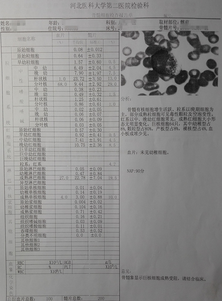

1、从下面的骨穿报告和血常规是否能确诊ITP,有无转移其他疾病的风险。

    很清晰的图表,按照你的介绍,孩子激素和TPO无效,丙球有效,需要治疗时可以丙球0.2g/kg体重,大概5g/次用1一天,应该对你孩子适用。
    1、疫苗引起的血小板减少一般都会自愈,确诊ITP至少需要做ANA、ds-DNA、ENA等除外结缔组织病。
