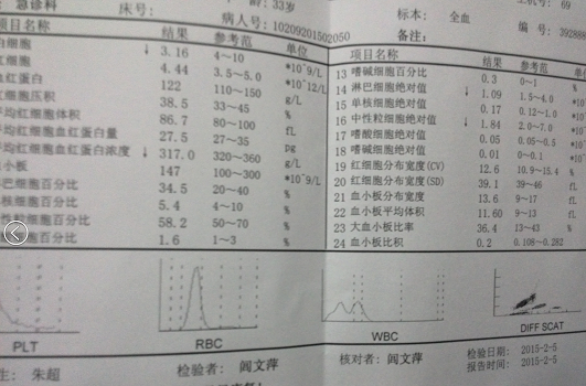

      我09年ITP,白细胞也在3.7-4.1之间波动,通过调理治疗,近两年血常规正常。近一周经常感觉下午头晕,怕冷,手背发现紫癜和血点,有点低烧,中耳炎。复查血常规:白细胞3.16、中性粒细胞1.84、淋巴细胞1.09有点低,其他指标正常。有点担心。

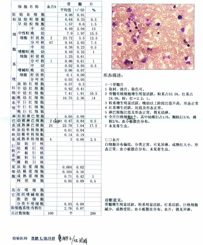

最近一次免疫检查是因为膝关节肿痛2014年7月查免疫全套,补体C3偏低,其他正常。07年和09年曾发现ANA1:80阳性。附2010年骨穿报告和本次血常规,请您有空看看。万分感谢,祝您新年快乐!
2010年骨穿
2010年骨穿
2015年2月血常规
2015年2月血常规

    血小板变化情况?治疗?是否有效?
    骨髓巨核细胞减少,建议重新换部位骨穿。

    09年底发现血小板少76,此骨穿报告为10年初做的,后吃药氨肽素、肌肝、VC,血美安、再造生血片药物半年,血小板76-60-50-40-35一路下降。白细胞3.7-4.1之间波动。后停药食疗,血小板回升至70左右,但血小板质量不好,月经很多,紫癜,血点。2011中药治疗几个月后,血小板上升至正常附近反复波动,白细胞正常。2013年症状及血常规均稳定正常(血小板110-150波动,白细胞4.1-4.6波动)停药,停药一年多以来定期复复血常规均正常,也基本无症状。直到本次发现粒细胞减少。今日早晨起来,头晕头痛缓解。由于高龄,目前正在备孕,所以想了解一下这个问题的严重不严重,骨穿是否对备孕有影响,是否能缓一缓。谢谢您

    白细胞减少的问题你可以再复查一下血常规,并排除是否存在感染的因素。如果复查白细胞正常,就不用进一步处理,定期复查即可,如果白细胞在没有感染的情况下低于3.0,还是需要进一步检查的,骨穿对怀孕没有影响。
