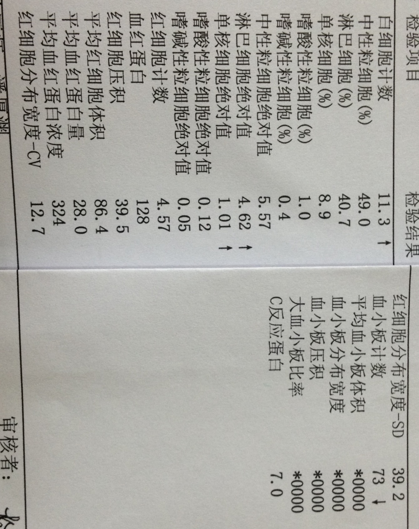

    非常感谢您的回复。周医生,这是孩子的血常规,是细菌感染还是病毒感染?吃消炎药有必要吗?孩子眼周出血点较多(见图),腿上有淤斑,需要治疗吗?谢谢您!
     楼主| 发表于 2015-4-4 14:39:34 | 显示全部楼层 来自: 浙江杭州
    血常规
    发表于 2015-4-10 00:38:35 | 显示全部楼层 来自: 云南昆明
    血小板73的情况下一般不会有自发性出血。如果皮肤确实有瘀斑,需要查一下凝血功能。另外到皮肤科看一下到底是不是出血。
