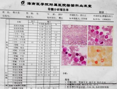

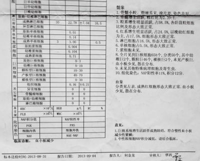

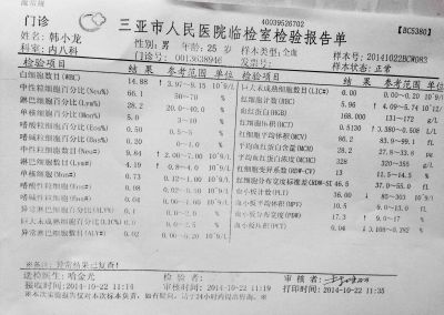

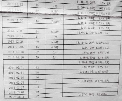

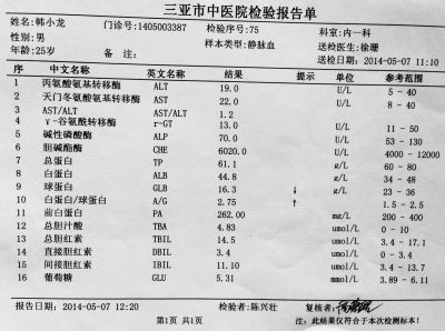

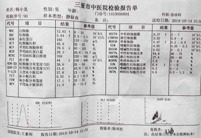

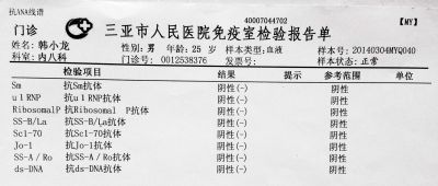

周医生您好,麻烦先看下我的各种检查:

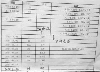

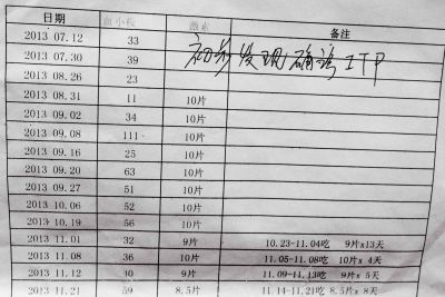

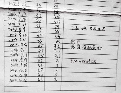

我刚开始发现膝盖侧边有紫癜然后去医院检查的确诊为ITP,当时去检查是33,隔几天又检查是10了,医生让吃10个强的松,后来吃了大半年不怎么管用就慢慢的减,后来去301医院那医生让一个星期减1个 减掉完几天之后检查血小板变成7了,又改吃甲泼尼龙,这次没吃太多,5片 然后又开始慢慢减,这次没有敢减的太快,我都是检查血小板两次平稳了减半片,但是现在一直吃3片还从89 52 57 44 36 这样慢慢的掉  也没有感冒什么的~  我都无语了~现在朋友都说你吃胖了 ......  现在真心不想吃激素了
现在吃的药有:甲泼尼龙x3 + 维生素C+钙片+食疗+中药
想得到的帮助:(从今年5月开始吃中药到现在)
1:我现在应该如何正确减激素?
2:在血小板维持多少可以不用吃激素?
3:麻烦看下我的身体状况,有什么好的治疗方式吗?
4 : 现在我要用免疫制剂治疗吗?用什么免疫制剂好些?
     像长春新碱副作用有减少精子活力,我还要小孩呢,您有什么看法?
5:麻烦医生根据我的状况多给些好的建议~谢谢啦 (吃激素都13个月了) 麻烦了 万分感谢!!!
再则有哪里推荐去治疗的么?
下面图片上传看不清楚,麻烦医生去我QQ相册查看下 麻烦啦有个 ITP 的相册 密码是 韩小龙
点击:QQ相册
http://user.qzone.qq.com/286833721/photo

    你现在20岁,病程15个月左右。长期激素治疗,血小板水平大多数情况下在20-20以上。检查结果符合ITP的一般表现。一般血小板20-30以上没有出血是可以不治疗的。
    治疗建议:激素不宜长期维持。建议继续减量。如果血小板减低至20以下或者出血明显,可以临时将强的松加量至60mg/天,3-5天后直接停用。其它治疗推荐:小剂量美罗华,其它免疫抑制剂包括长春新碱还是应该慎用。
