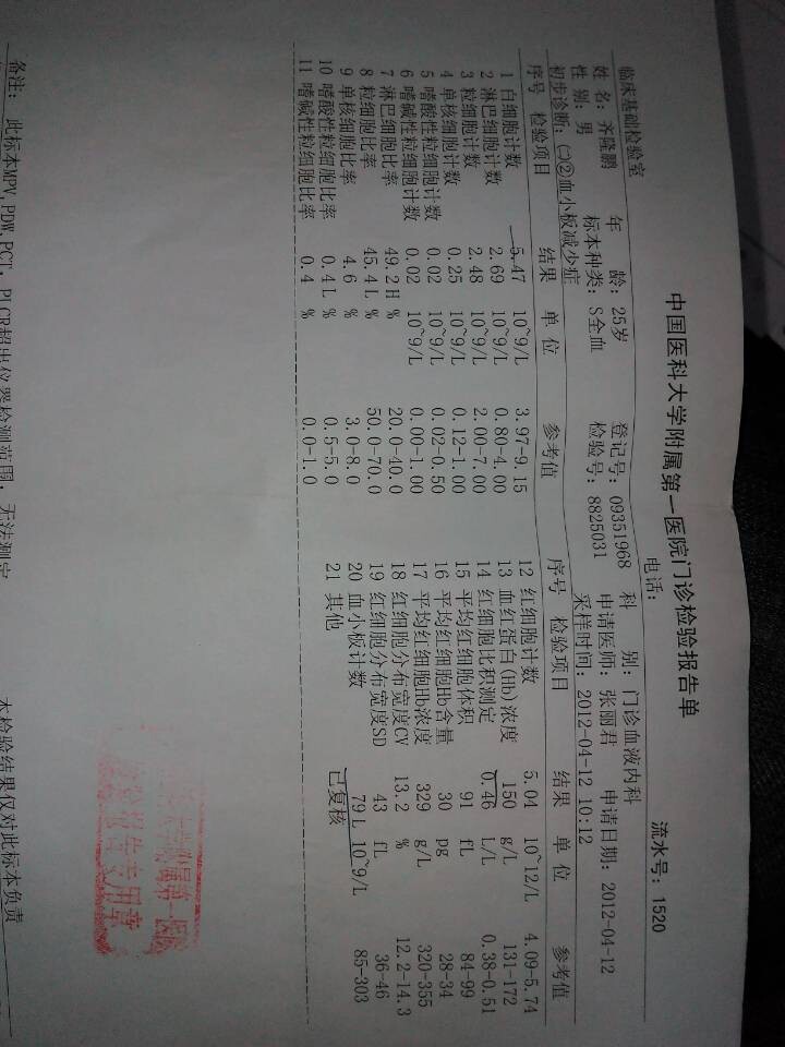

    周医生电话问诊中,资料比较少。今天特意收集了我得一些资料。请周医生帮忙看看。血小板最低那次9000是09年做疝气手术,主刀大夫没发现板低,手术过程中检验科通知的主刀大夫。附淋巴结检查报告,后复查淋巴结没有任何变化。

    1.jpg 2.jpg 3.jpg 4.jpg 阳阳爸爸 化验单补充 单据!

    看过你的报告,血小板9的那一次可能是假性血小板减少。关于淋巴结肿大如果之后再复查仍有肿大,最小的直径大于1.0cm,如果没有感染因素可以解释,可能需要取淋巴结活检明确一下性质。

     楼主| 发表于 2014-10-20 00:12:32 来自手机 | 显示全部楼层 来自: 辽宁沈阳
    谢谢周医生的回复,血小板9那次假性的几率很小。因为那天我抽了最少10次血。机器最高出的9。关于淋巴结那个,近期感觉在缩小。没有继续扩大的趋势。
    发表于 2014-10-20 22:49:04 | 显示全部楼层 来自: 云南昆明
    仅仅一天的血小板极低,前后其它的血小板水平都变化不大,这种情况这个9可以不用考虑。淋巴结在缩小就不用特殊处理,注意观察即可。
