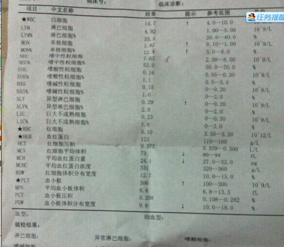

     楼主| 发表于 2013-7-31 15:41:10 | 显示全部楼层 来自: 黑龙江大庆
    周医生 以后孩子除了 注意感冒 多久复查一次血常规呢?
    ITP这病有终身治愈的可能吗?
    还有我看论坛里列举出很多不能吃的东西 都是平时家里常吃的 不给孩子吃也不太现实
    必须忌口吗?
    发表于 2013-7-31 21:46:24 | 显示全部楼层 来自: 云南昆明
    儿童自愈的机会是非常大的,目前可以7-10天左右查一次,如果有出血立即查,不需要忌口,也不需要大补。正常饮食即可。

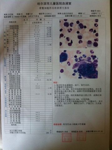

     楼主| 发表于 2013-8-1 17:11:32 | 显示全部楼层 来自: 黑龙江大庆
    QQ图片20130724200824.jpg 周医生帮我看看我儿子的 骨穿
    那个指标能证明是 免疫性血小板减少性紫癜
    ITP是一个排除性诊断的疾病,也就是说要排除其它可能引起血小板减少的疾病,没有任何金标准可以确定ITP的诊断。 你发的图片比较模糊,仔细分辨了一下,没有什么大的问题,ITP常见的骨髓象是巨核细胞数量增多,产板型  详情 回复 发表于 2013-8-2 15:22

    发表于 2013-8-2 15:22:15 | 显示全部楼层 来自: 云南昆明
    飘飘 发表于 2013-8-1 17:11
    周医生帮我看看我儿子的 骨穿
    你发的图片比较模糊,仔细分辨了一下,没有什么大的问题,ITP常见的骨髓象是巨核细胞数量增多,产板型巨核细胞减少。其它就没有特殊的了。
     楼主| 发表于 2013-8-7 14:38:17 | 显示全部楼层 来自: 黑龙江大庆
    周医生您好 骨穿单上面是这样写的
    骨穿结果
    1.取材轻度血液凝固。涂片 染色良好
    2.骨髓增生明显活跃
    3.粒系占59.5%,其中早幼粒阶段比值增高.其他各阶段细胞比值大致正常,成熟中性粒细胞胞浆可见轻度中毒颗粒
    4.红系占14.00%.幼红细胞形态大致正常,成熟红细胞轻度大小不等
    5.淋巴系淋巴细胞占24.5%.可见宜淋.
    6.巨核系全片共见局和细胞200余个.技术50个,其中原巨5个.幼巨20个.颗粒巨20个.产板巨5.片内血小板散在
    看过,仍考虑感染所致血小板减少。意见同前。  详情 回复 发表于 2013-8-7 15:12
    发表于 2013-8-7 15:12:16 | 显示全部楼层 来自: 云南昆明
    飘飘 发表于 2013-8-7 14:38
    周医生您好 骨穿单上面是这样写的
    骨穿结果
    1.取材轻度血液凝固。涂片 染色良好
