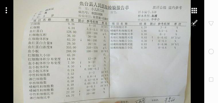

您好周大夫,我家孩子两岁三个月在7月25日血小板8住院,住院前几天有咳嗽发热,住院7天激素冲击5天,板值8/10/30/101/162,8月1号162出院,(出院时有咳嗽拍片肺炎,大夫说不严重回家吃点止咳化痰的药,8月6号咳嗽越来越严重,挂了3天水后好了)1号回家口服泼尼松2片,和氨肽素一天三次一次一片,4号板值46,大夫让改吃泼尼松4片,5号板36,6号板41,8号板95,10号板202后改吃泼尼松3片,16号板358,20号因口腔上颚有个小红点,鼻子有一点出血去验板288,减药是按一周减一片的步骤来减的,我想问一下由最初口服药量2片、4片、3片、1片半、1/4片,这样7天一减,到完全减完需要口服激素一个半月,这样时间是不是有点长,我之前看您说口服需在一个月内减停,除了我之前那个减法还可以有别的减法吗?
 楼主| 发表于 2019-8-20 16:22:41 | 显示全部楼层 来自: 中国
这是最后一次的血常规单子

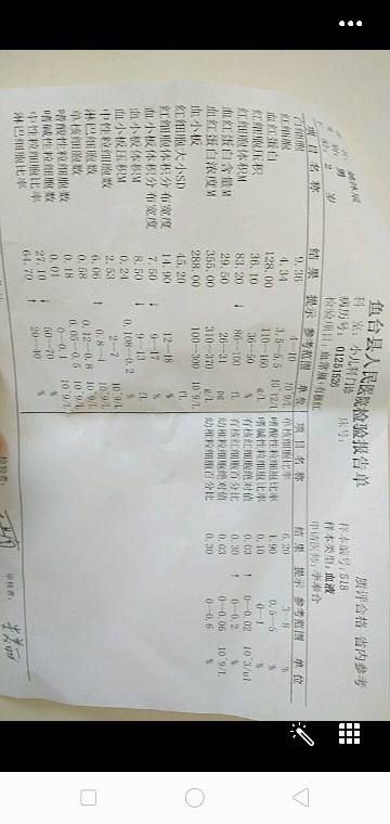

 楼主| 发表于 2019-8-20 16:30:50 | 显示全部楼层 来自: 中国
刚才那个我删除不了了,还是旋转过来,这样方便您看
