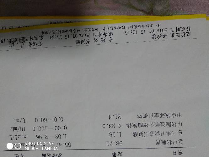

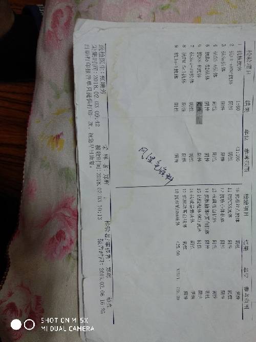

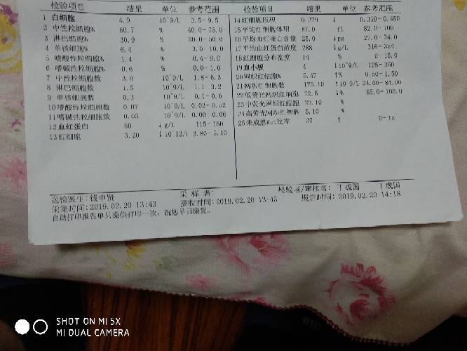

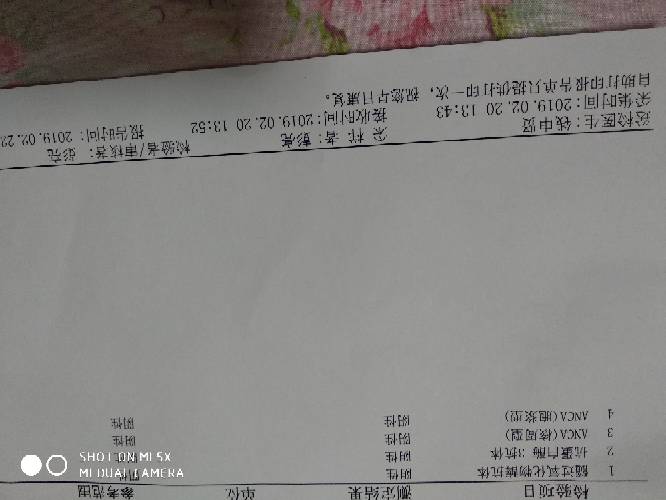

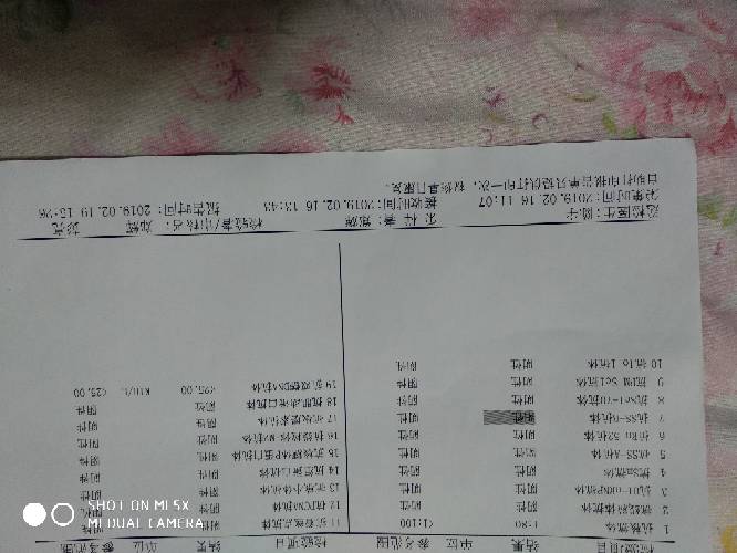

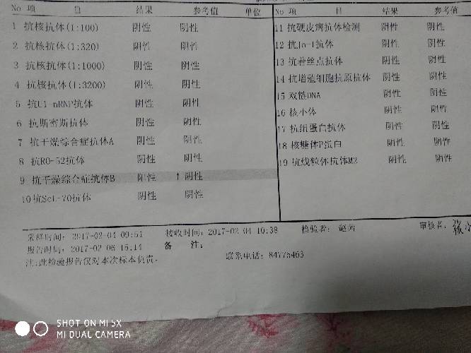

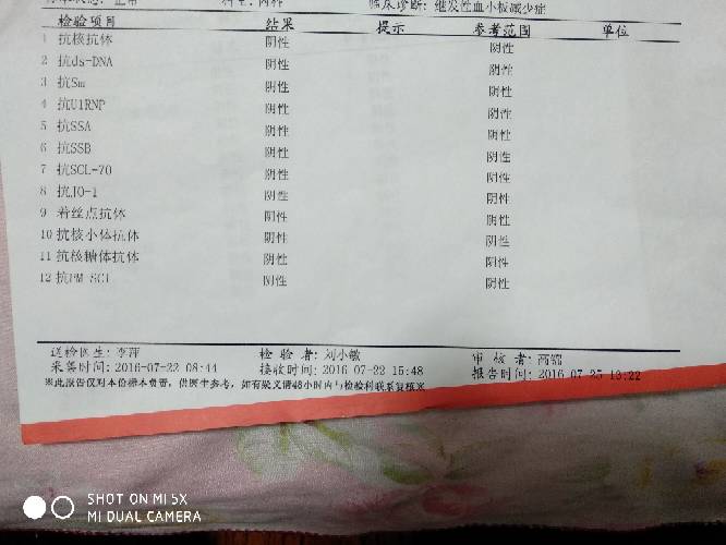

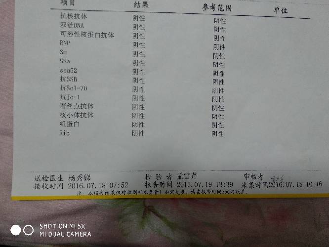

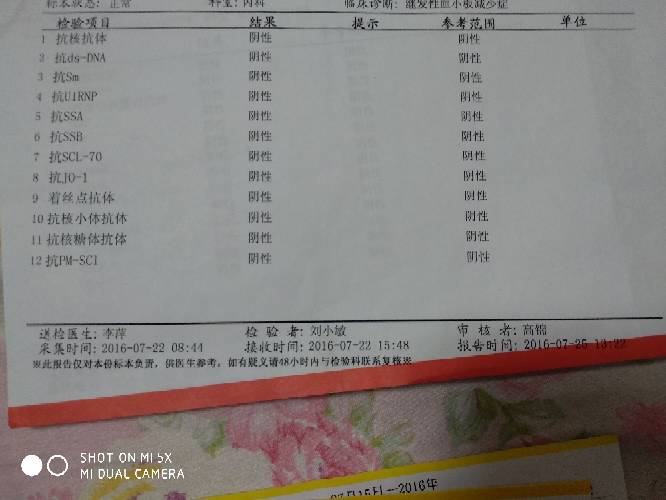

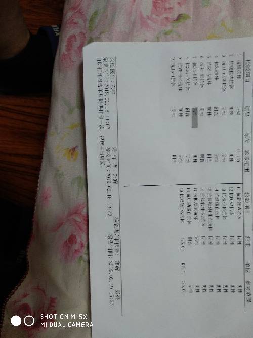

    我女儿在16年6月吃激素时查自身抗体ssb为阴性,过了一个礼拜又查了一次还是阴性,16年11月用了环孢素后就发现ssb阳性了,其他都是阴性,请问周医生是干燥综合征吗?与环孢素有关系吗!还有织网红细胞数高,是溶平吗!例假多
    就有点贫血,过后就好了。该如何用药!谢谢
    2021-3-29 14:14
  • 签到天数: 13 天
     楼主| 发表于 2019-7-7 23:36:53 | 显示全部楼层 来自: 中国
    女儿现在18岁了,五岁发现血小板低,用过激素,环孢素,tbo,其他的药没有用过,现在激素已经无效了!扳指在个位数,例假多的时候就吃优思明,请您帮我指导一下,下一步怎么办,女儿上高二,放假之后才能来城里做做检查,

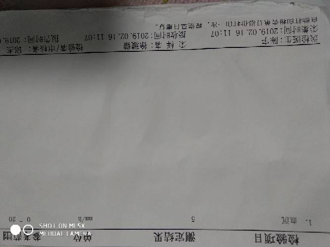

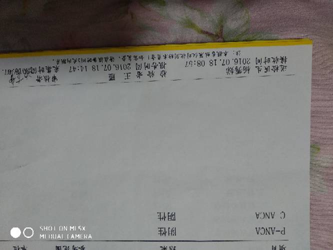

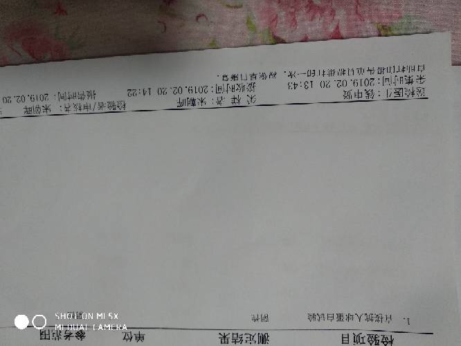

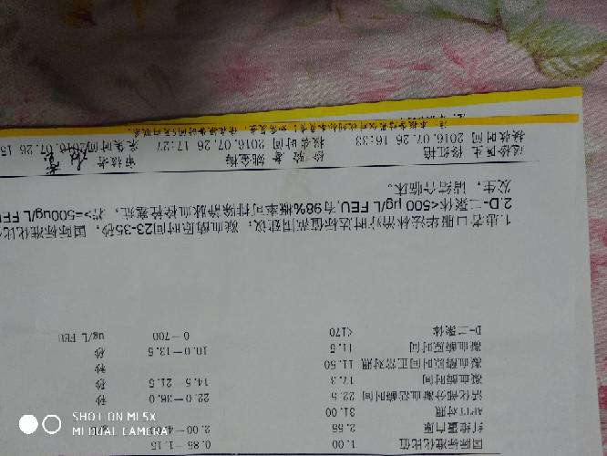

    我女儿18岁,5岁就发现血小板低,用激素加中药一年多。,一直板保持在五六十,激素快减完的时候还到过298.激素彻底减完也到过117.之后10年时间在各位到十几二十几之间徘徊。到16年5月开始来例假,又开始吃激素,但是这时候激素就没有什么效果了,最高到90几,这次在吃激素时查自身抗体ssb为阴性,过了一个礼拜又查了一次还是阴性,16年11月又用了环孢素之后就发现ssb阳性了,其他都是阴性,请问周医生是干燥综合征吗?与环孢素有关系吗!还有织网红细胞数高,是溶平吗!例假多,板个位数,有时吃中药可以顺利通过,就是要10多天,实在过不了就吃优思明,三年时间吃了四盒,不过16年第一次来例假后过了半年才来第二次,以后例假有时候也不按时来,有时候中间隔两三个月都不来。想请问周教授在17年2月SSb才显阳性,其他都正常,能不能判定干燥综合症,还有美罗华可以尝试一下吗!或者还有其他好的用药方案,期待周教授的回复!谢谢!

    C3降低,网织红细胞增高,贫血,血小板减少。
    单纯的SSB阳性,如果不合并其它的情况,可能诊断不了其它结缔组织病,最终需要风湿免疫科医生的判断。
    建议复查抗人球蛋白试验。如果仍然是阴性,建议做溶血全套检查排除其它溶血性贫血的可能。
    另外5岁就开始发病,建议做二代测序排除先天性或遗传性问题。
