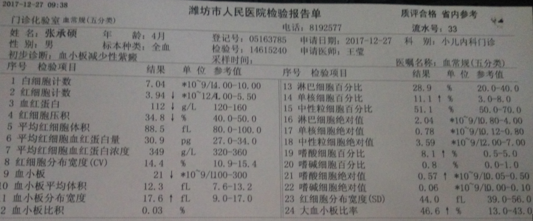

我家宝宝-里奥,男,生于2017.8.1,孩子三个月大时在2017.11.3发现身上有红点并胸口、脸上伴有湿疹查血常规,
血小板只有10,住院治疗,丙球5mg/天,冲击两天,同时静脉注射激素,11.6血小板升到663,出院口服甲泼尼龙
(4mg)三片/天随诊。
11.26血小板到了21、支气管炎、轮状病毒感染住院,住院后注射丙球5mg/天,冲击三天,同时注射甲强龙、甲泼
尼龙,抗生素、补液等。

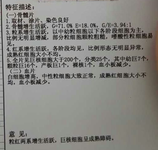

11.29做骨穿,显示:巨核细胞呈成熟障碍,确诊为ITP。
12.5血小板到369,出院回家口服泼尼龙,每三天复查。
12.20血小板9住院,因为已经使用激素有一个月二十天,效果不明显而且副作用已经很明显,医院采取每天注射5mg丙球,冲击3天。
12.22血小板27,并做病毒、抗核抗体检查,出院回家。
12.23检查结果有乙肝抗体、巨细胞病毒等为阴性,抗核抗体1:100阳性。
12.27复查,血小板21,同时有腹泻和零星湿疹。
大夫怀疑是WAS,建议回家观察,口服激素慢慢减量,三天一复查,过段时间没有好转就查基因,期间有出血症状立即就医。
以下为相关检查结果和就诊过程,请各位帮忙看下我家孩子检查结果和症状是否像WAS,他的病情反复发作,请各位看一下是不是和WAS相似,接下来我们该怎么办?

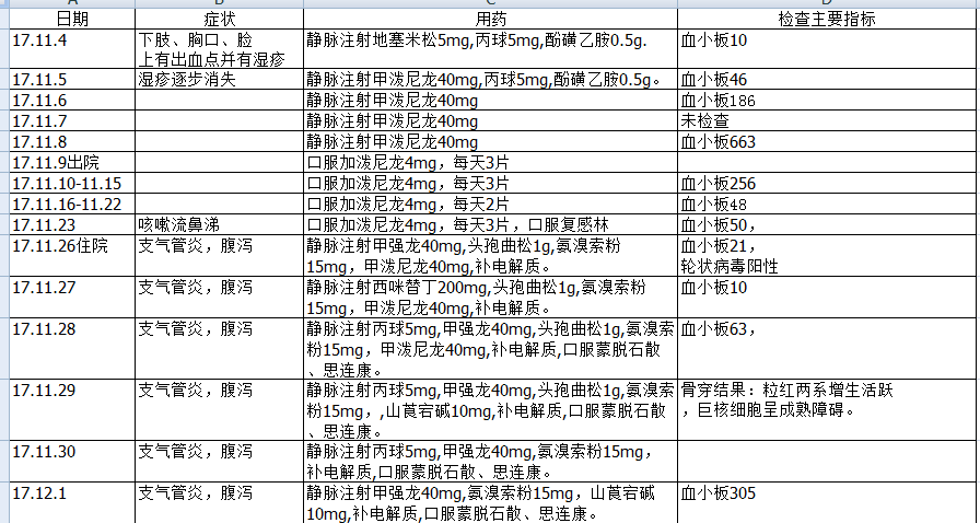

日期症状用药检查主要指标
17.11.4下肢、胸口、脸
    上有出血点并有湿疹
静脉注射地塞米松5mg,丙球5mg,酚磺乙胺0.5g.血小板10
17.11.5湿疹逐步消失静脉注射甲泼尼龙40mg,丙球5mg,酚磺乙胺0.5g血小板46
17.11.6 静脉注射甲泼尼龙40mg血小板186
17.11.7 静脉注射甲泼尼龙40mg未检查
17.11.8 静脉注射甲泼尼龙40mg血小板663
17.11.9出院 口服加泼尼龙4mg,每天3
17.11.10-11.15 口服加泼尼龙4mg,每天3血小板256

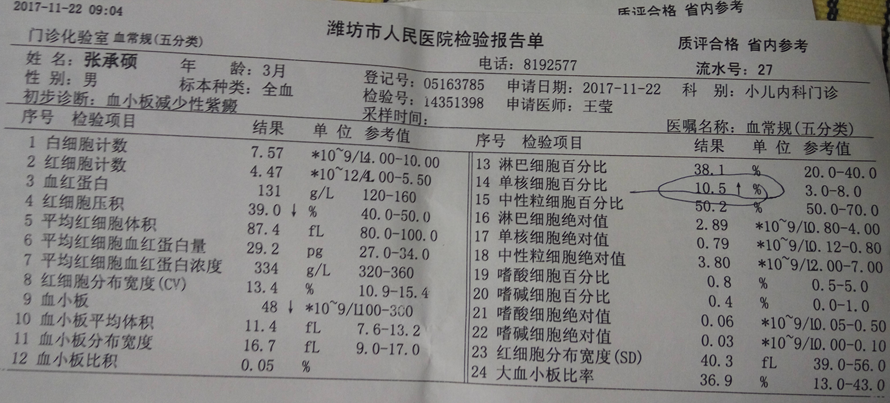

17.11.16-11.22 口服加泼尼龙4mg,每天2血小板48
17.11.23咳嗽流鼻涕口服加泼尼龙4mg,每天3片,口服复感林血小板50
17.11.26住院支气管炎,腹泻静脉注射甲强龙40mg,头孢曲松1g,氨溴索粉15mg,甲泼尼龙40mg,补电解质。血小板21
    轮状病毒阳性
17.11.27支气管炎,腹泻静脉注射西咪替丁200mg,头孢曲松1g,氨溴索粉15mg,甲泼尼龙40mg,补电解质。血小板10
17.11.28支气管炎,腹泻静脉注射丙球5mg,甲强龙40mg,头孢曲松1g,氨溴索粉15mg,甲泼尼龙40mg,补电解质,口服蒙脱石散、思连康。血小板63
17.11.29支气管炎,腹泻静脉注射丙球5mg,甲强龙40mg,头孢曲松1g,氨溴索粉15mg,山莨宕碱10mg,补电解质,口服蒙脱石散、思连康。骨穿结果:粒红两系增生活跃
    ,巨核细胞呈成熟障碍。
17.11.30支气管炎,腹泻静脉注射丙球5mg,甲强龙40mg,氨溴索粉15mg,补电解质,口服蒙脱石散、思连康。
17.12.1支气管炎,腹泻静脉注射甲强龙40mg,氨溴索粉15mg,山莨宕碱10mg,补电解质,口服蒙脱石散、思连康。血小板305
17.12.2支气管炎,腹泻静脉注射甲强龙40mg,氨溴索粉15mg,山莨宕碱10mg,补电解质,口服蒙脱石散、思连康。
17.12.3支气管炎,腹泻静脉注射甲强龙40mg,头孢0.5mg,氨溴索粉15mg,山莨宕碱10mg,补电解质。
17.12.4支气管炎,腹泻静脉注射地塞米松5mg,甲泼尼龙40mg,头孢0.5g,氨溴索粉15mg,山莨宕碱10mg,补电解质。
17.12.5支气管炎,腹泻静脉注射甲泼尼龙40mg,头孢0.5g,氨溴索粉15mg,补电解质。血小板369,轮状病毒阴性
17.12.6出院 口服加泼尼龙4mg,每天3

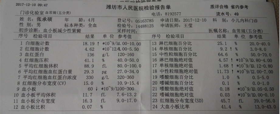

17.12.6-12.8 口服加泼尼龙4mg,每天3血小板40
17.12.9-12.10 口服加泼尼龙4mg,每天3血小板60
17.12.11-12.13 口服加泼尼龙4mg,每天2血小板85
17.12.16 口服加泼尼龙4mg,每天2血小板39
17.12.20住院 静脉注射丙球5mg血小板9
017.12.21 静脉注射丙球5mg血小板31
17.12.22 静脉注射丙球5mg血小板27
17.12.23出院  检查:抗核抗体1:100阳性
     抗SS-A/Ro52KD 阳性,补体C30.66
    巨细胞病毒等阴性
17.12.24 口服加泼尼龙4mg,每天1
17.12.27复查腹泻 零星湿疹大夫建议回家观察 有出血症状输丙球血小板21,大便常规:
    脂肪球
+ 轮状病毒阴性
