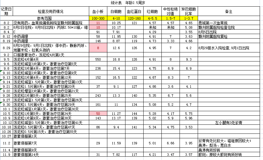

       二、8月29日,小腿瘀斑又有,再次检查住院,血小板为10,这一次医生选用了丙球+地塞米松一起治疗,出院后口服激素至今36天了,血小板从500、236、152、37、246、136到现在的50,中间指标下降到37的时候还增加过0.5颗;我在丽水这边医院检查后,医生建议我到上级医院骨穿确诊,激素服药也没有进一步说明怎么服用。

      1、激素服用已36天,是否继续服用,还是可以逐步减停,一般怎么减停,我看过你的帖子说一般儿童资料周期为半个月,我这个是不是疗程过久,是不是应该尽快减停。
      2、目前小儿这种情况,目前有必要进一步骨穿确诊吗。

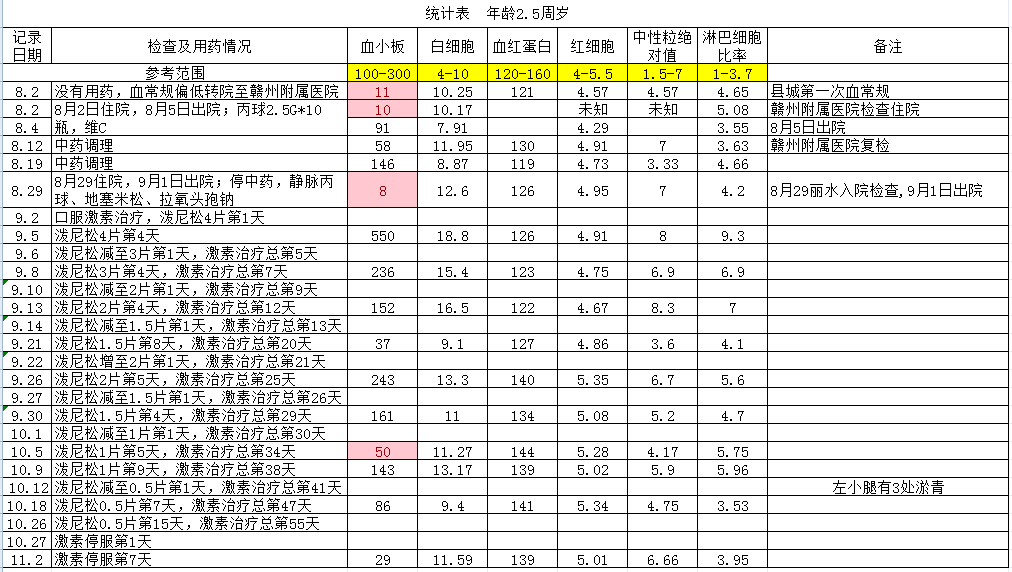

激素服用及血常规检查情况统计表
    发表于 2017-10-10 12:33:05 | 显示全部楼层 来自: 云南昆明
    激素治疗效果不错,目前没有必要做骨穿。激素可以减为0.5片,一周就停用。注意观察出血倾向

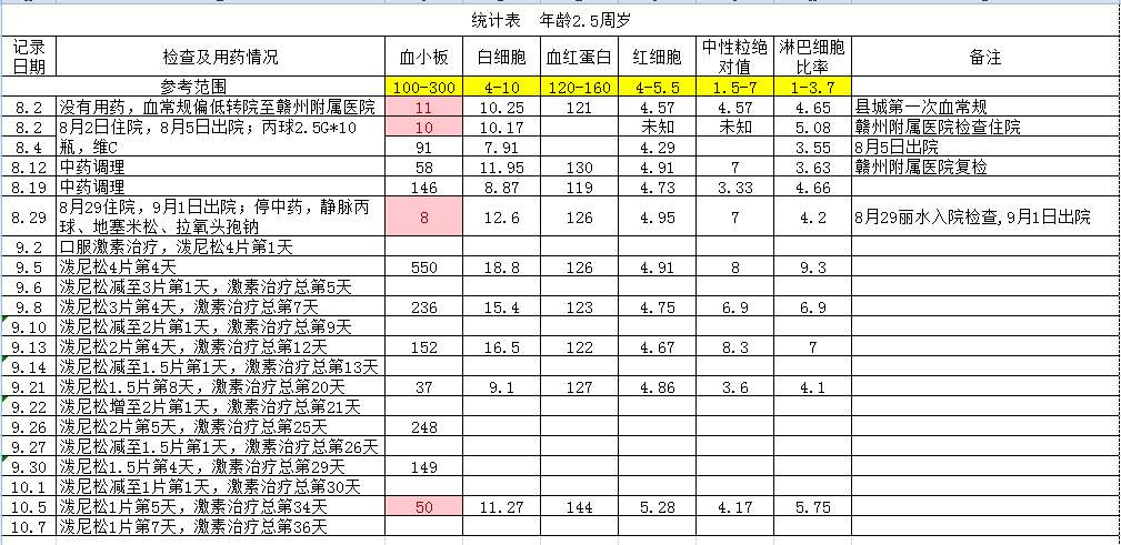

    周医生辛苦,小儿10月12日发现小腿有新增1~2处瘀斑,背部也有1处,不知道是自发还是也有磕碰,最近一次检查为10月9日检查板为143,10月12激素由1粒减少至0.5粒,总共服用40余天,有点担心。
    001.jpg 002.jpg https://itphome.org.cn/forum.php?mod=attachment&aid=MTEyNTB8NjBlZWM0ZjZ8MTc0NTQ2MTM3MnwwfA%3D%3D
    统计表
    统计表
    发表于 2017-10-16 06:00:49 | 显示全部楼层 来自: 美国
    这不是典型的血小板减少的出血,首先要排除是否是磕碰之后的。如果真的是自发性出血,要做凝血功能和血小板功能检测。
    谢谢周医生百忙之中回复指导,小儿凝血功能检查已上附件,请帮忙看下,今天(10月18日)激素0.5颗服用刚好一个礼拜,上次你建议可以停用激素,今天去检测血小板为86,最近几次均飘忽不定,请问周医生,激素是否可以  详情 回复 发表于 2017-10-18 18:52
           谢谢周医生百忙之中回复指导,小儿凝血功能检查已上附件,请帮忙看下,今天(10月18日)激素0.5颗服用刚好一个礼拜,上次你建议可以停用激素,今天去检测血小板为86,最近几次均飘忽不定,请问周医生,激素否可以停用观察,有必要天服用再减停吗,激素停用后有什么需要特别注意的吗。
    统计表
    统计表
    发表于 2017-10-27 14:46:33 | 显示全部楼层 来自: 云南昆明
    可以的

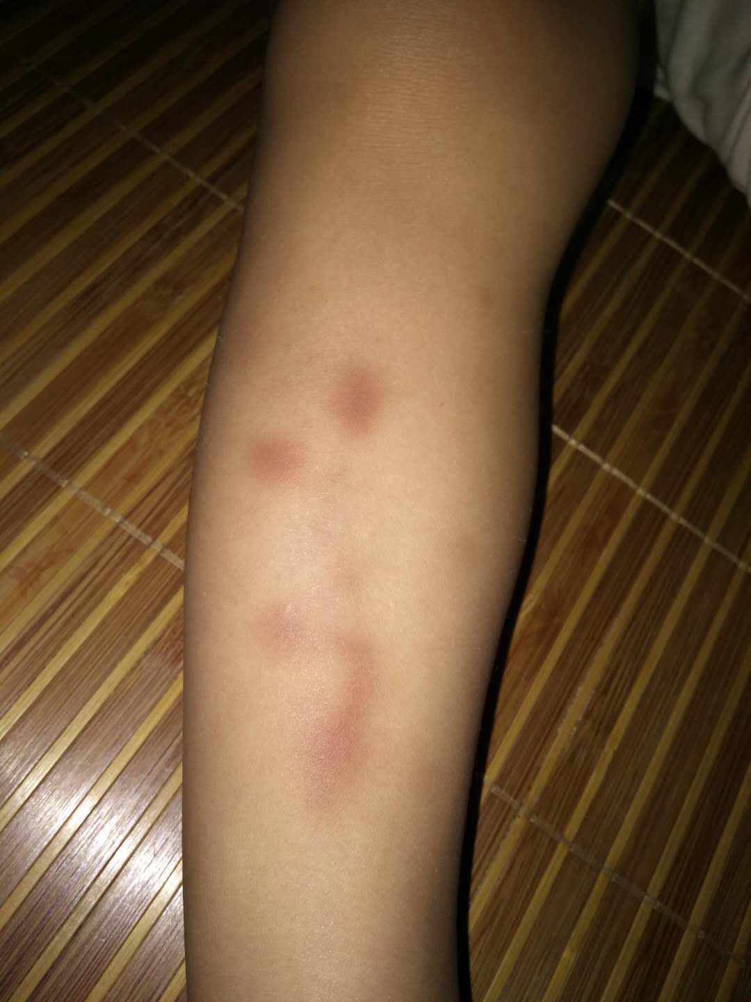

     楼主| 发表于 2017-11-3 12:57:49 | 显示全部楼层 来自: 浙江丽水
    周医生,感谢你对小儿关心和回复,激素目前已停用8天,血小板由86至29,小儿这两天有点鼻涕,小腿有个新增瘀斑,个人感觉像磕碰的,无出血点,麻烦帮看下给点建议。https://itphome.org.cn/forum.php?mod=attachment&aid=MTEyNzl8ZTI0ZGQyZDh8MTc0NTQ2MTM3MnwwfA%3D%3D
    https://itphome.org.cn/forum.php?mod=attachment&aid=MTEyODB8MjAzNmFlMTl8MTc0NTQ2MTM3MnwwfA%3D%3D
    https://itphome.org.cn/forum.php?mod=attachment&aid=MTEyODF8MGYyNDVmYjV8MTc0NTQ2MTM3MnwwfA%3D%3D
    https://itphome.org.cn/forum.php?mod=attachment&aid=MTEyODJ8YjFlZmM5ZTl8MTc0NTQ2MTM3MnwwfA%3D%3D
    https://itphome.org.cn/forum.php?mod=attachment&aid=MTEyODN8MjE1MjNlZDB8MTc0NTQ2MTM3MnwwfA%3D%3D

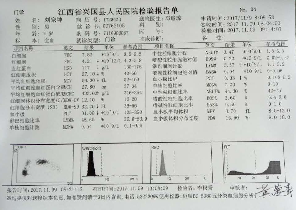

    周医生,你好,今天是激素停用第14天,停激素隔周测试板值分别为29、31,红细胞4.21,血红蛋白117,红细胞压积27,平均红细胞体积64.3,指标是否有所偏低,小儿发现到现在已有3个月,有几个问题想请教你,
    1、结合以前多次检测,血红蛋白等指标正常,这次是否偏低,算是有贫血吗?个人也有点担心,有需要注意的地方吗。
    2、看过一些文章,建议初期要积极治疗,我家小儿住院两次,后分别丙球、丙球+激素治疗,激素10月27日停用后一直观察,这样算是积极治疗吗?
    3、激素停用后小儿睡眠质量明显提升,停用2周后板值测过2次,分别为29、31,发现至今已有3个月,是否可以继续观察,是否需要进一步系统检查。
    虽然素未谋面,谢谢周医生耐心解惑和无私的帮助,再次感谢。

    发表于 2017-11-29 06:25:09 | 显示全部楼层 来自: 美国
    1、Hb观察即可
    2、目前血小板水平30左右,比较安全,观察即可。
