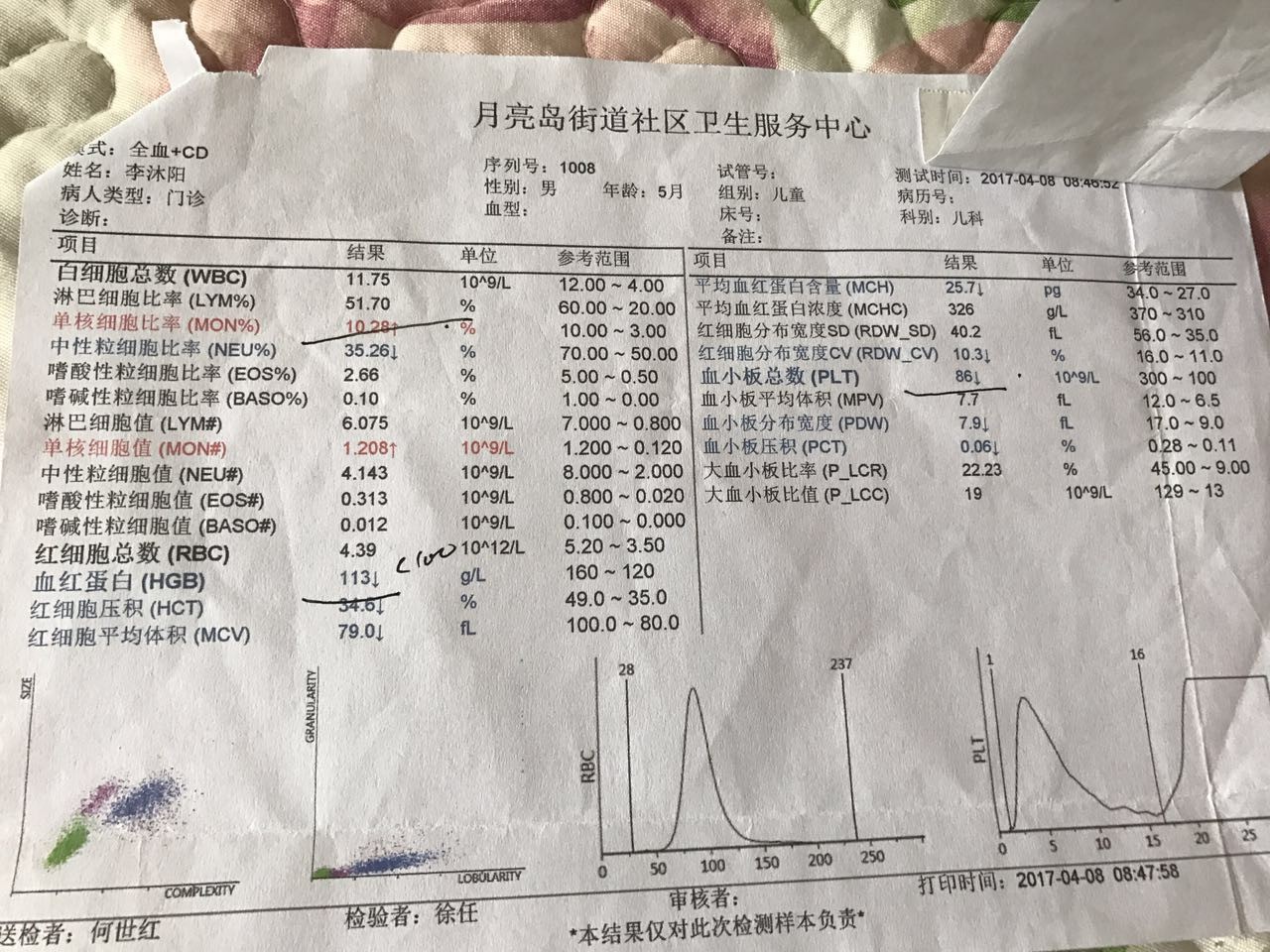

        我的宝宝现在7个月,男,4月8日支气管肺炎发现血小板减少,现在发病两个月多了,服用激素45天(5月7日开始,现在减少至半片/天)。

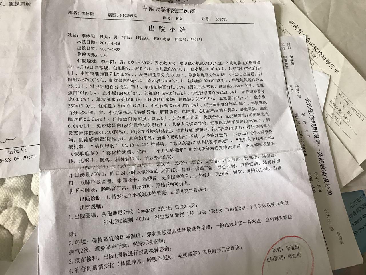

        第一阶段:4月18日复查血小板为54,进湘雅附三ICU,入院后抗病毒治疗,因血小板持续减少至35,静丙7瓶(2天),4月23日升至250出院,在湘雅附三住院期间做了凝血常规、免疫全套、肺炎支原体、衣原体、结核杆菌均阴性,副流感病毒3阳性,其余均阴性;血小板抗体检查阴性。

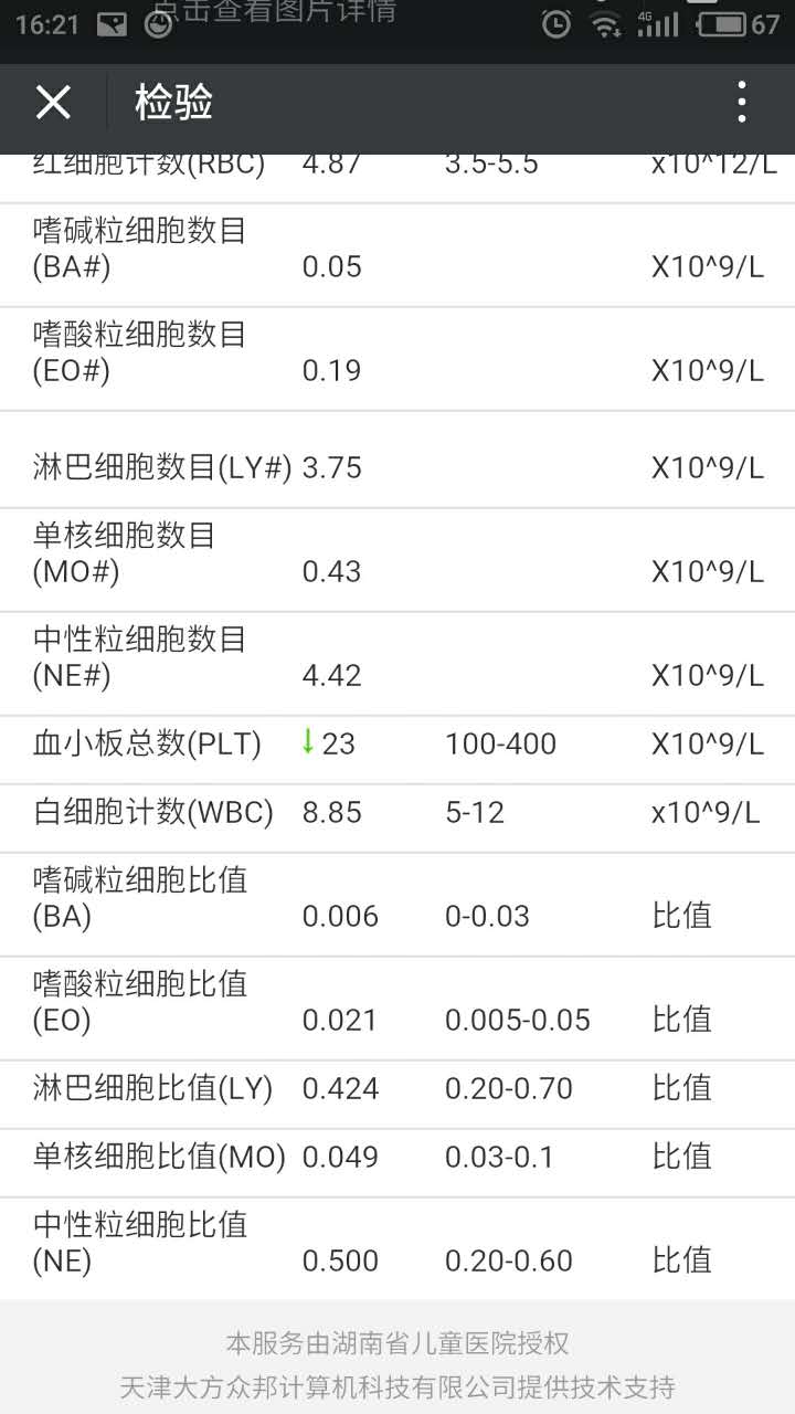

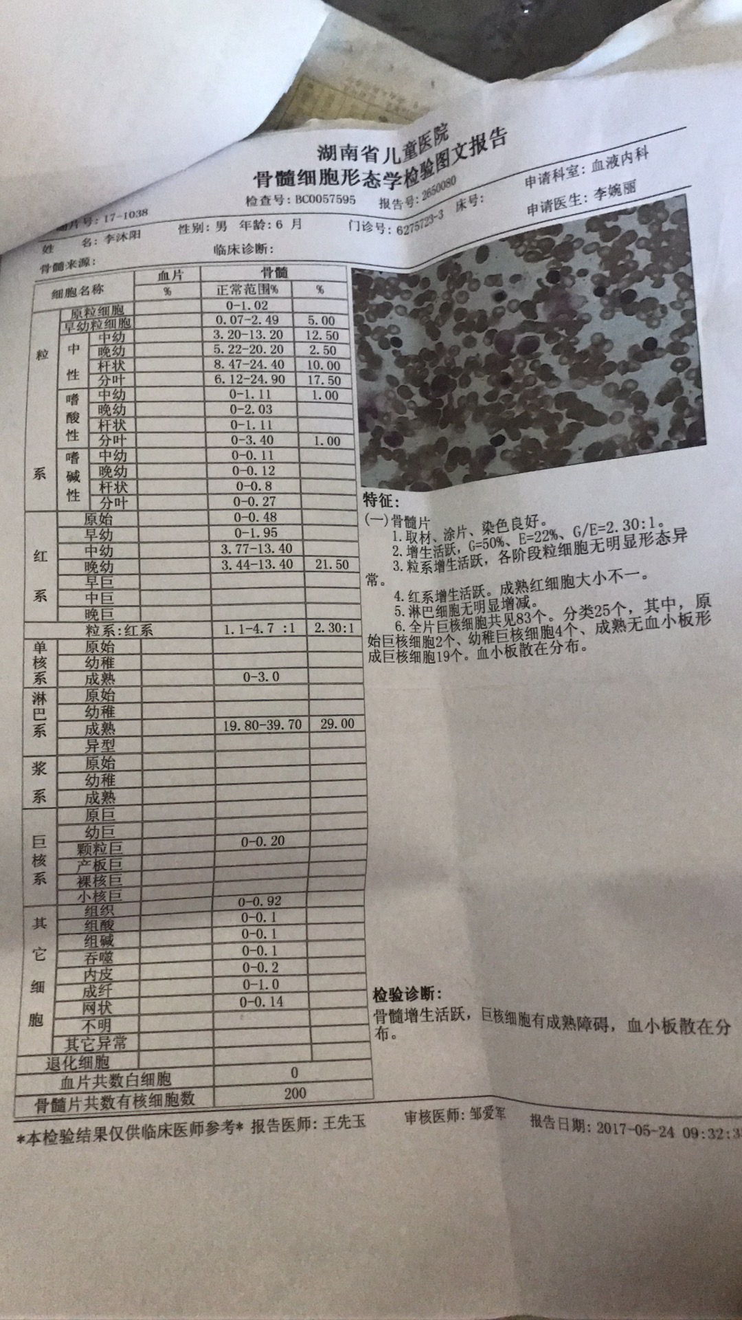

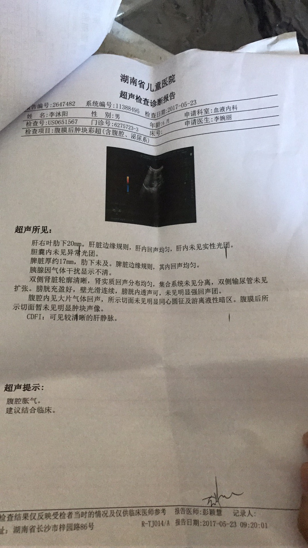

        第三阶段:因血小板持续减少到27,后转省儿童医院血液科就诊,5月22做腹部B超结果正常,骨髓穿刺结果显示:骨髓增生活跃,巨核细胞成熟障碍,血小板散在分布。5月27省儿门诊将强的松改回甲泼尼龙4mg/次,每日三次。5月28日血小板升至34,但因再次感冒咳嗽,病毒感染。5月31日血小板降至11,在省儿童接受抗病毒治疗并输丙球4瓶,6月1日血小板升至40。
        第四阶段:因口服激素近1个月,在省儿门诊医生指导下开始减服激素一颗,2片/日。6月6日血小板44,开始减服激素半颗,1.5片/日+槐杞黄。6月17日激素半片的时候,血小板2(血常规其他内容一切正常);6月17日、18日静注丙球两天共4瓶,18日查29;6月20查23,再次静注丙球2瓶。

    骨穿结果
    骨穿结果
    湘雅ICU治疗结论
    湘雅ICU治疗结论
    彩超检查结果
    彩超检查结果

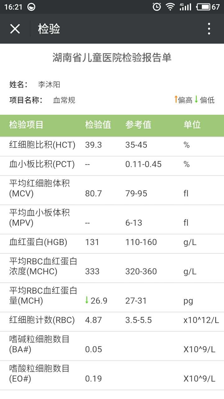

    第一次血常规
    第一次血常规
    6月20日血常规1
    6月20日血常规1
    6月20日血常规2
    6月20日血常规2
    发表于 2017-6-24 13:09:37 | 显示全部楼层 来自: 美国
    孩子的血小板减少如果是肺部感染引起来的,一般预后会比较好。整个病程中,出血的严重程度是最关键的,如果出血倾向不明显,血小板在15-20以上都是可以接受的,不建议持续的激素长期维持。
    后续如果血小板低于15-20或出血明显,可以丙球每次1瓶,需要时重复。不要追求正常的血小板水平。
